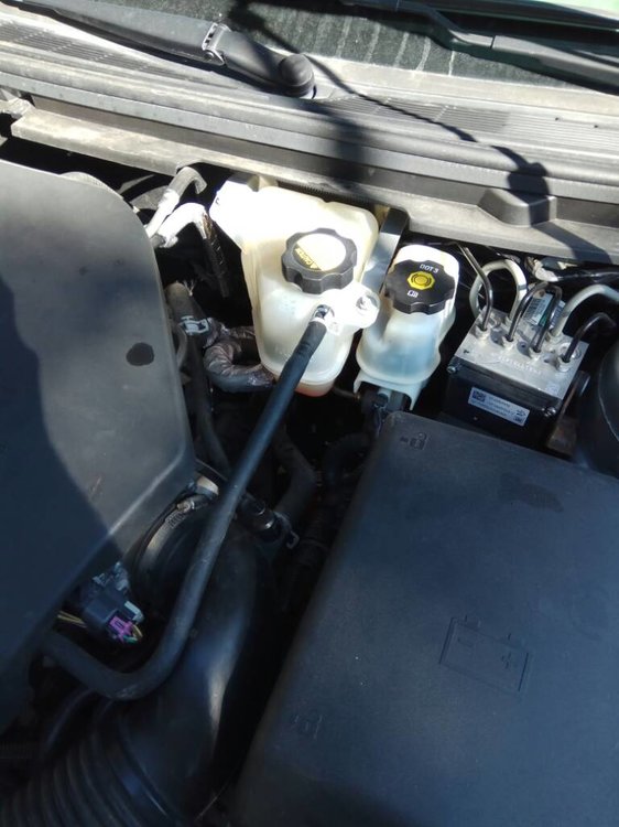

שלום חברים רציתי נתוני טמפרטורת פתיחת טרמוסטט ופתיחת מאווררים, ונתוני טמפרטורת עבודה תקינה,
בנוסף מה תפקידו של הצינור העליון שמתחבר למיכל עודפים שבתמונה

המיכל הוא חלק ממחזור הזרימה של מערכת הקירור, נוזל מוזרם למיכל דרך הצינור העליון ונשאב מהמיכל מהצינור התחתון
