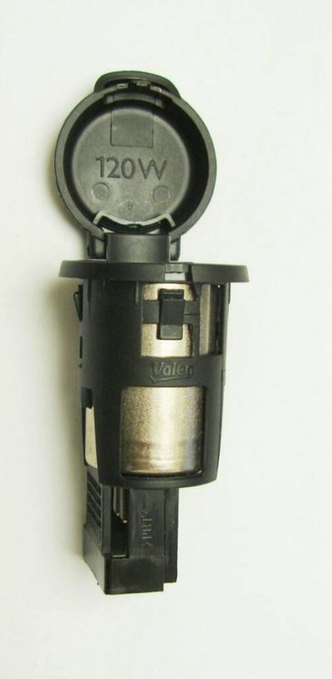

בשקעי המצת יש זרם של 1-2 אמפר במתח של 12V
פיוז של שקע מצית ברוב המכוניות הוא 15 אמפר, בחלק מהמכומיות על שקע מצית כתוב 120W כך שאתה לא מדייק פה.
יכול להיות שאתה צודק לגבי הערך של הפיוז, אבל למיטב זיכרוני (מה שקראתי בכתבות בנושא) זרם היציאה משקע מצת הרכב הוא כ 1-2 אמפר. יתכן שלפיוז המחובר למצת ישנם עוד צרכנים ולכן ערכו גבוה יותר. אבל מקבל את ההערה שלך.
באוטו הקודם שלי היה רשום על מכסה שקע מצית 120W. ראיתי את זה בעוד מכוניות. שזה 10 אמפר.rps20180324_105901.jpg

מחשב נייד צורך כ 60W, לכן אין בעיה לחבר אותו ברכבי העבודה שלכם לממיר ל 220V. אבל אין סיכוי למשוך מהשקע מצית 4000W (מעל 300A מהמצבר). בוקי צודק בקשר לזרם היוצא מהשקע מצית. אכן בסביבות 10A ולא כפי שכתבתי בהתחלה. טעות שלי.
