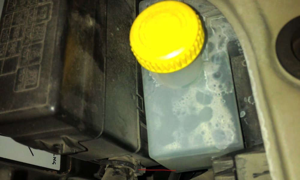

בבדיקה בניסאן נוט שברשותי מצאתי שיש לי חוסר קטן . המוסך המורשה אומר כמובן "רק מקורי"
הלכתי לחנות חלפים בפתח תקווה שמומלצת בפורום ואין לו נוזל מקורי.
האם יש טעם לנסות במקום אחר ?

השאלה כמה חסר?
1.אם חסר מעט שים מים מזוקקים זה לא ישנה את אחוז התערובת בהרבה, במידה ואת קרוב לטיפול החלפת מי קירור פשוט תקדים אותו.
2.אם חסר הרבה אז רצויי כבר להתחיל באיתור נזילה ובסוף התהליך לעשות החלפת נוזל קירור או השלמה עם נוזל מקורי.

יש מספיק נוזלים תחליפיים שווי ערך לנוזל המקורי. אנא ציין איזה נוזל קיים אצלך במיכל העיבוי ומה צבעו.

נוזל קירור תואם לנוזל המקורי הינו G30 בצבע אדום. מבחינת תכונות והרכב החומרים הנוזל מתאים אבל הצבע שלו שונה.
את החוסר שקיים כרגע ניתן להשלים עם מי ברז או מים מזוקקים ובמידה בעתיד תרצה לעבור לנוזל קירור זול יותר ואיכותי יש לרוקן את כול תכולת נוזל הקירור במערכת ולמלא נוזל חדש תוצרת BASF הנקרא G30.

לתקן ולמפרט של ייצרן הרכב. בכול מקרה לא מומלץ לערבב צבעים שונים גם מהסיבה הפשוטה שהצבע של נוזל הקירור ישתנה וזה עלול להטעות.

הצבע פחות קריטי, הרכבו הכימי והתאמתו לתקן היצרן הוא הקריטי. כלומר - נוזל בצבע אדום שעומד בתקן היצרן יתאים.
