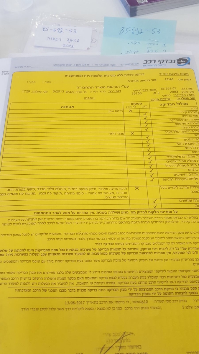

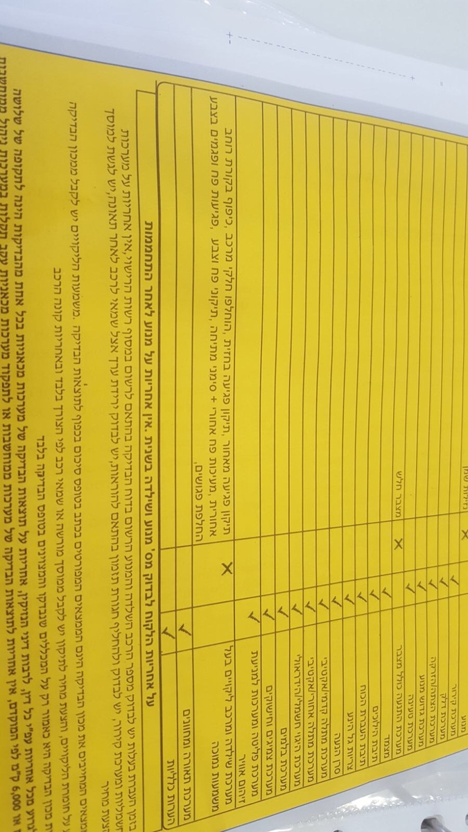

שלום לכולם.
מתייעץ לגביי תוצאות בדיקה - בסעיף הנקרא "מערכת שילדה ומרכב ליקויים בעל משמעות נמוכה", כתוב שלרכב תיקון פגיעה מאחור, ומה שהכי מטריד - "כיפוף בקורת רוחב אחורית".
כשעברתי עם הבודק על התוצאות, אמר שזו לא פגיעת שלדה, ואף לא קצה שלדה. השלדה נקייה.
האם זה אכן נכון?
הדבר האחרון שאני רוצה זה לקנות רכב עם סכנה בטיחותית, וכשאמכור יתייחסו לפגיעה כנזק לשלדה.
תודה!
1. כיפוף בקורת רוחב אחורית - כל עוד לא תוקן, לא מהווה סכנת בטיחותית.
2. בד"כ מקובל להתייחס רק לפגיעה בקורות האורך כפגיעת שלדה.
3. קשה לומר איך יתייחסו לזה כשתמכור.
4. אם מדובר ברכב נפוץ - הייתי ממשיך הלאה.

ובמידה וקורת רוחב מחוברת בברגים?
אם קורת הרוחב מחוברת בברגים - אפשר להחליף אותה - ואין לדבר השפעה כלל, אבל עד שפות"ש לא יגלה לנו באיזה רכב מדובר - לא נדע.

המשמעות היא בדיוק כמו שכתבתי בפוסט הראשון שלי - כל עוד לא בוצע תיקון בקורה - אין פגיעה בבטיחות. אבל לא הייתי מכניס ראש בריא למיטה (שעלולה) לחלות.

אם זה הליקוי הכי מהותי ברכב ואין דפורמציה לתא המטען והדלת האחורית אז לדעתי אפשר "לחיות עם זה" שהרי הקורות האורכיות תקינות.
אתה יכול גם לבקש למדוד את מידת הכיפוך ביחס למידה המקורית - שקע לעומק של 5 מ''מ? 5 ס"מ? מה מידת הקורה?
חשוב גם לבדוק את מצב הריתוכים של קורת הרוחב לקורות האורכיות, אם הריתוך קרוע, שכח מכל מה שאמרתי.
אם ריתכו ומדובר בריתוך שאיננו מפס הייצור יש לרכב בעייה בטיחותית כי הריתוך ה"חדש" יהווה נקודת כשל בעת תאונה.

תמחק את הפרטים המזהים שלך ושל הרכב ותעלה את הבדיקה לכאן.
אני לא הייתי קונה את הרכב הזה, אבל ננסה לחוות דעה.

הבדיקה כמובן מוזמנת ע"י הטרייד של סוזוקי וייתכן והרכב לא נקי כמו שהוא נראה בבדיקה בשאר התחומים.
בנוסף,
הנזק שמתואר פה אצל חלק מהמכונים יירשם כמשמעות יותר גבוהה - נתון לפרשנות, אני הייתי ממשיך הלאה.
Honda Civic Si Sedan 1.5 6MT 2019
הרכב עבר מתיחת שלדה - עבור הלאה.
