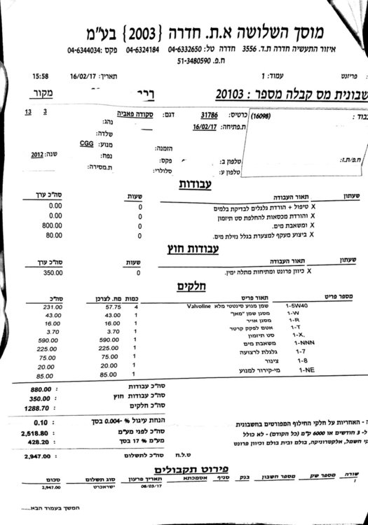

בקשר לרצועת טיימינג,
מה שמוזר שבספר רכב רשום רק בדיקה ב 90K ולא החלפה,
ועוד דבר הבנתי שנהוג גם להחליף יחד עם הטיימינג גם משאבת מים האם יש צורך להחליף באמת לרכב שהוא שנתון 2012?
ואם כבר חייב להחליף,מישהו יודע כמה אמור לעלות כל הסיפור? (הבנתי שאצלי זה שתי רצועות)
בבעלותי רכב זהה, לפני 5 חודשים ביצעתי טיפול דומה שכלל החלפת רצועת טיימינג+החלפת משאבת מים+ החלפת שמן מנוע ופילטר+החלפת מסנן אוויר ועוד כמה שאני לא זוכר, יצא לי 2900 שקל.
אם תרצה אוכל לצלם את הקבלה שתראה מה הוחלף ומה העלות של כל דבר.
