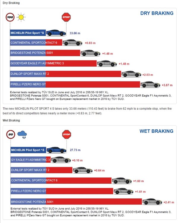

ניראה שאתה צודק, ממאמר ב what car רואים את ההבדלים בין צמיגים סינים לצמיגים מחברות ידועות,
https://www.pakwheels.com/forums/t/report-budget-tyres-could-kill-but-at-least-they-re-quiet/223800
ההבדלים הגדולים אכן ברטוב מול הבדלים קטנים ביבש. (הבדלים גדולים מאד ברטוב)
אך גם בין החברות הגדולות יש הבדלים משמעותיים
