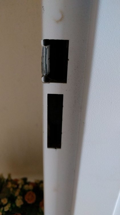

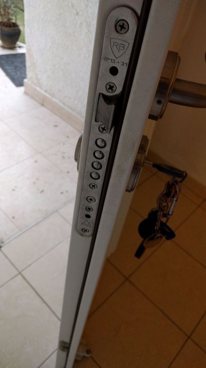

כשרק טורקים את הדלת בלי לנעול, המשולש הקפיצי שמופיע בתמונה הימנית נתפס בחור העליון בתמונה השמאלית.
בתוך החור העליון יש פשוט חתיכת ברזל מעוקמת שבה הוא נתפס.
תעשה בדיקה, סגור את הדלת מבפנים ותשען עליה ממש חזק. אם היא ננעלה, זה אומר שצריך כוונון עדין. לנסות לעקם את הברזל שבחור העליון טיפה כלפי פנים הבית.
אם היא לא ננעלת, יכול להיות שמשהו באמת זז, ואז הייתי מנסה להפעיל את האחריות.

אני לא בטוח שהבנתי בדיוק מה לא נכנס עד הסוף אבל בכל מקרה:
ניתן לשייף את הפתחים שבקורה עצמה [לדוגמא- החור שאליו נכנסת הלשונית] ולהרחיב אותם טיפונת.
