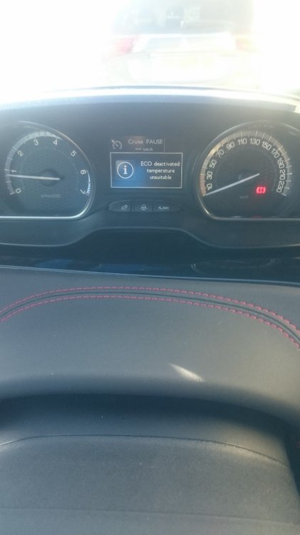

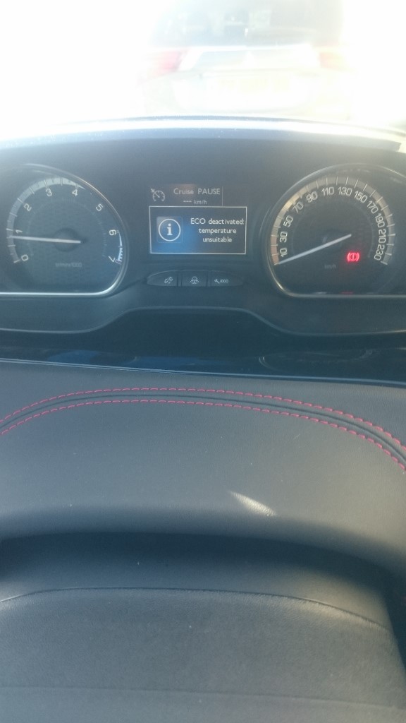

אני יודע שאצלי ברכב המצב לא כ"כ נורא - בטמפרטורה מסויימת הוא מבטל אותה ולא מאפשר אפילו להפעיל אותה.
יצא לי לנהוג על אאודי וללא ספק שמה המערכת מרגיזה הרבה יותר! - VAG הגזימו!.
