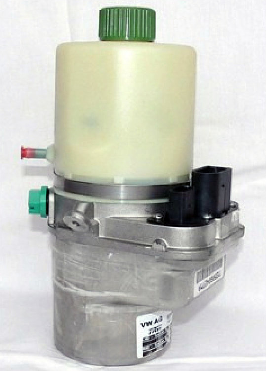

איפה בודקים את המפלס הגה ברכב שלי ? מצרף תמונה של המנוע שמצאתי באינטרנט
הפקק של המיכל הינו בצבע ירוק כמו בתמונה המצורפת. אם אתה לא מוצא את המיכל כנראה שהמיכל אצלך נמצא מתחת למצבר ולכן צריך לפרק את המצבר בכדי לבדוק את המפלס במידה ואין סימונים על המיכל.

פתחתי היום את המכסה מנוע ומצאתי את המקום שבו ניתן לבדוק.
אין לי אפשרות ויזואלית לראות את המיכל בשלמותו כי אין לי גישה.
פתחתי את הפקק וגם על המדיד אין כל אזכור לכמות.
ממבט עליון על המיכל אני רואה שאכן יש שם שמן אך בוודאי שהוא לא עד למעלה.

כדי למדוד את כמות השמן במשאבת ההגה האלקטרו-הידראולית, עליך לפרק את הפנס הקדמי שמאלי. ואז תהיה לך גישה טובה למשאבה.
כדי לפרק את הפנס עליך להצטייד במברג\בוקסה עם ראש של טורקס 30. ישנם שני ברגים שתופסים את הפנס לחזית, שחרר אותם ומשוך את הפנס החוצה.
תמיד יש צורך להשאיר חלל אוויר במיכל בכדי שלנוזל ההידראולי יהייה מקום להתפשט כאשר הוא חם.
אם המדיד הוא כמו בתמונה המצורפת אז יש לך הוראות בדיקה של הייצרן. ראה גם קובץ מצורף.
