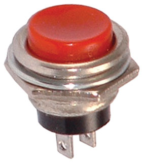

מרק- זה כל הרכיבים שצריך? ג'וק ומפסקים? למה לא נראה לי :?: אין מצב שזה עד כדי כך פשוט.
ואם כבר, אני מעדיף מפסקים אחרים, נאים ונוחים יותר. אלו לא כיפיים במיוחד.18497.jpg
