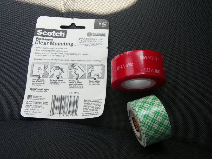

אין לי קישור אבל יש לי תמונה של המוצר לדוגמא.
האדם עדיף אבל גם ירוק יעשה את העבודה.
באייס והום סנטר הם עולים כפול מאשר בחניות כלי עבודה/חומרי בניין רגילות.
קניתי אתמול את האדום ב 30 ש"ח.
[ATTACH]465435[/ATTACH]uploadfromtaptalk1467791061252.jpg

האדום שאני צילמת זה דגם 4010. כלומר רק שכבת ההגנה אדומה, הדבק עצמו הוא שקוף. היתרון שלא - מחזיק גם על משטחים מחספסים.
הירוק (שהוא בעצם לבן, מדבקת הגנה ירוקה) מיועד למשטחים חלקים לחלוטין, על משטחים כאלה הוא מחזיק מצויין גם כן ועולה קצת פחות מהאדום.
הירוק לא מחזיק.
המכשיר של כביש 6 עם הירוק היה כל הזמן נופל לי, עם האדום לא.
שים לב שגם האדום זה לשימוש חד פעמי. אם הדבקת, אתה לא יכול להסיר ולהדביק שוב, בשביל להדביק שוב, צריך שכבה חדשה.

כל הדבקים האלו לשימוש חד פעמי. לאחר הסרה והדבקת מחדש, חוזק ההדבקה יורד משמעותית.
לפני שימוש מומלץ לנקות עם אלכוהול את המשטחים, רלוונטי במיוחד לדבק הירוק/לבן.
לא ידע, אצלי הירוק היה נמס תוך שעה-שעתיים.
