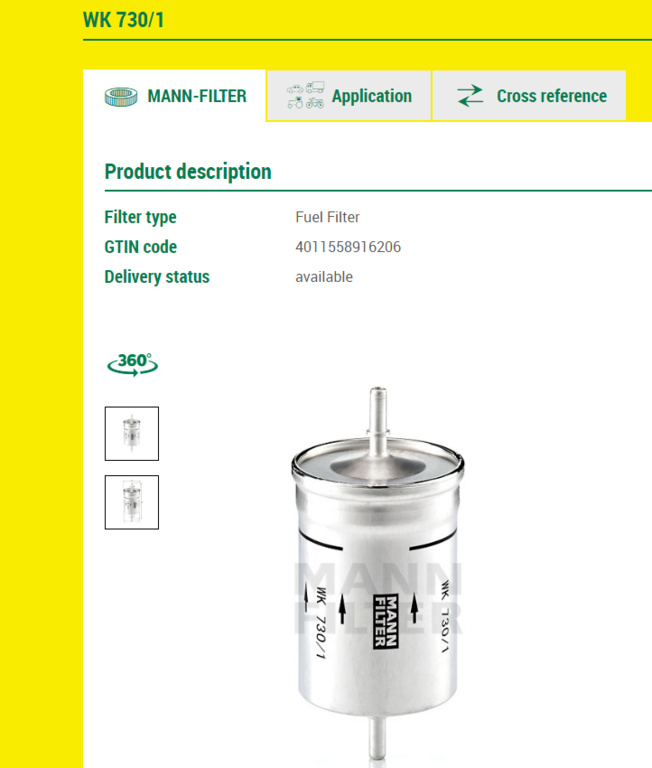

פילטר דלק בוואג בד"כ מאוד קל להחליף, הוא חיצוני ונמצא ליד הגלגל האחורי. זה הפילטר שאתה צריך:
[ATTACH=CONFIG]460577[/ATTACH]
דגם מנוע AZJ

תוכל לקנות את השמן בתקן המתאים, ואת הפילטר של מאן אצל אבי חלפים ברחובות.
