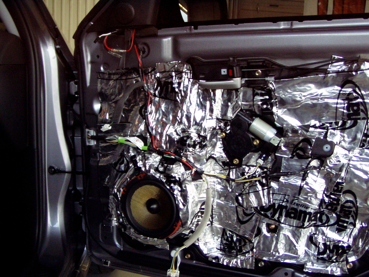

אני כבר שמתי אקסטרים בדלתות קדימה (על הפח), עכשיו אני צריך לשים על הדיפון עצמו, לא יודע אם לעשות כמוך שיהיה מבפנים ואז שפותחים את הדלת לא יראו, או לעשות את זה מבחוץ.

אצלי יש בתוך הדלת (הפח החיצוני) ועל הדיפון.
אתה יכול להוסיף על הפח הפנימי של הדלת במידה והוא בעל שטח פנים גדול וגמיש.

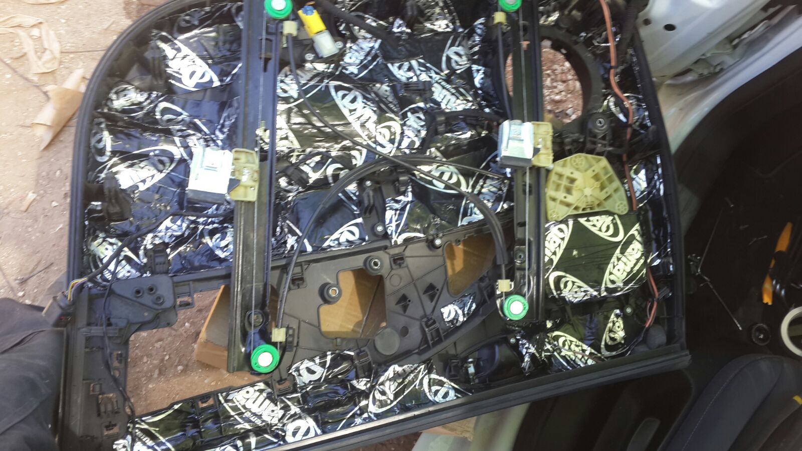

בוודאי,
אין לי תמונות מההתקנה שלי, אבל שמתי גם כמוך על הפח החיצוני (שכבה אחת),
והשאלה היא עכשיו אם לשים על הדיפון, ככה,
יש עדיפות?

אוקיי, הבנתי את כוונתך.
סיאט משום מה החליטו שהם רוצים לחבר את כל מנגנון החלון לדיפון, ובכך לחסוך לעצמם קצת פח ולתת לנו שפע של כאב ראש.
הדיפון מחזיק את הרכיבים שבד"כ יושבים על הפח הפנימי.
ברוב הרכבים תמצא משטח פח פנימי שאליו מתחבר הדיפון.
ברכבים הקודמים שלי שמתי איטום בשלושת המיקומים - פח חיצוני, פח פנימי ועל הדיפון.
במקרה של המאזדה מומלץ לשים בשלושת המיקומים, ולא להתקמצן, למה הדיפונים מקרקשים המון (ספוג יעזור פה).

הפח הפנימי זה מה שרואים בתמונה הראשונה שלך.
החיצוני זה מה שבתוך הדלת.
ספוג שמים על הדיפון, באיזורים שמקרקשים.

בתמונה הראשונה ששמתי, זה מודבק על הדיפון, הפח נשאר נקי אם תשים לב,
זאת הכוונה לעשות ?
