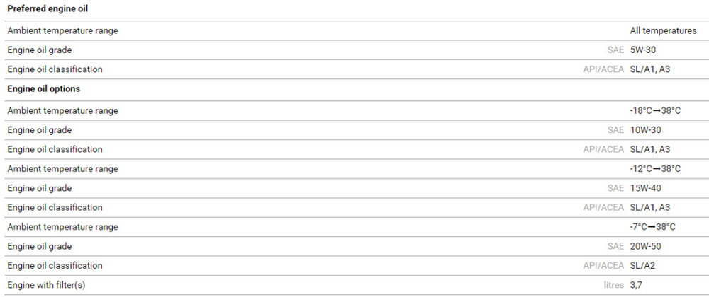

5W30, רצוי סינטטי מלא מחברה מוכרת שעומדת בתקן API SL ומעלה (SM או SN). לא תתקשה למצוא כאלה בחנויות.
לפני כמה שנים טויוטה הוציאו TSB שהנחה לעבור לשימוש בשמני 5 בכל המנועים שהומלץ בהם שמן 10, ולמען האמת גם בלי TSB זה הדבר הכנון לעשות.

למנוע מלפני שש שנים שמן בצמיגות 10W30 הוא בסדר גמור.

דניאל, ההנחייה לעבור לשמני 5 יצאה כבר ב 2006. ב 2009 יצא TSB מעודכן שקבע שניתן להשתמש בשמני 5W20 ו 0W20 ברוב משפחות המנועים שיוצרו החל משנת 2006.
אני לא רואה שום סיבה להשתמש בשמן 10. אני גם לא רואה סיבה להתפשר על שמני 10W30 שרובם המכריע הם מינרליים או חצי סינטיים כאשר באותו המחיר (אם לא פחות מזה) יש שמני 5W30 סינטטיים מלאים.

ההמלצה למעבר ל 5 תקפה לכל הדגמים של טויוטה שהומלץ בהם בעבר 10.
