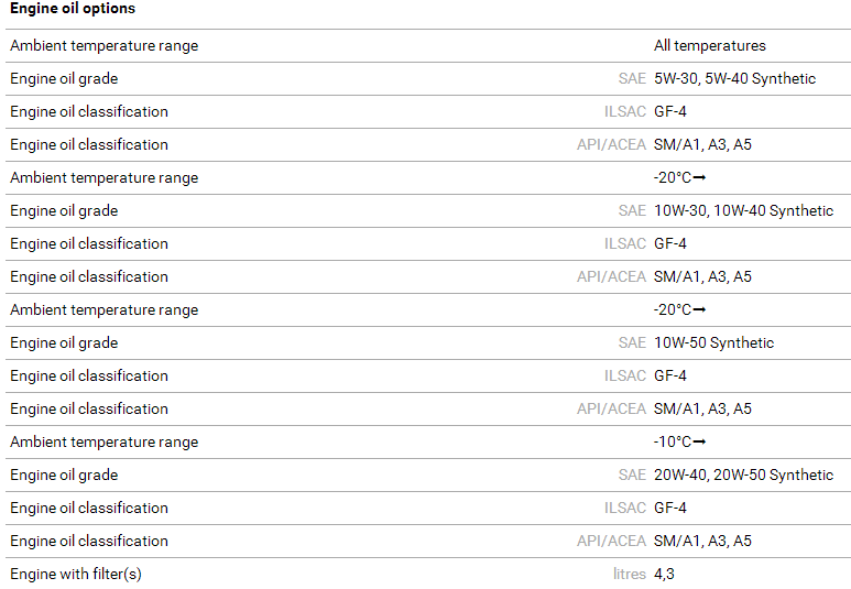

במידה ואין נזילות, ואכילת שמן תקינה הייתי הולך על האפשרות של שמן בצמיגות
5-30, סינטטי מלא, SL ומעלה, A1,A2,A3, שגם לפי אוטודטה הצמיגות הזאת היא: ALL TEMPERATORES.

לא תהיה בעיה לשמן בצמיגות 5w-30 לעמוד באקלים של מעל 35 מעלות?
יצרני הרכב מסווגים כאזור רגיל לכל הטמפרטורות, ואזור אקלים חם מסווג לצמיגות שונה.
במידה ו 5W-30 היה מתאים לכל האזורים ולכל הטמפרטורות, הם לא היו רושמים צמיגויות נוספות.

אייל, כמה פעמיים כבר הדיינו על כך בעבר, שאין שום בעיה לשים 5-30?
אם הייתה בעיה בארץ עם 5-30, חלק מהמוסכים המורשים לא היו מחזיקים 0-30,
עבדתי במוסך שמתחמה בפיג'ו סיטרואן, ואתה מוזמן לפנות גם למוסכים מורשים, תשאל אותם איזה
צמיגות של שמן הם שמים במנועי THP?
מנסיון שלי במוסך, לשום מכוניות לרבות, מאזדות,יונדאי, ועוד סוגים, לא היו שום בעיות של לחץ שמן,
גם לא בקיץ הרותח הזה, שחלקם נהגי מוניות, ונוסעים לא מעט מחוץ לעיר, בפקקים וכו', באזור תל אביב.
כל עוד תקנה שמן איכותי, שעומד בתקנים, ויש לו גזירה גבוהה אין שום בעיה.
