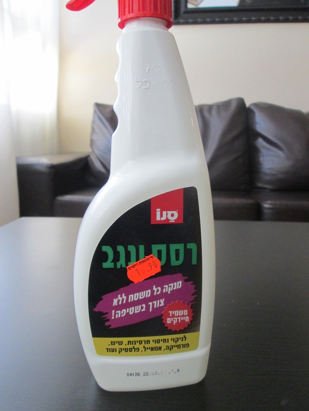

השתמשתי בAPC של סנו ללא דילול. הוא ניקה פיקס את האוטו זה נראה לך קשור? הוא היה גם קודם דביק אבל הסתפקתי אם זה החמיר.35.jpg
