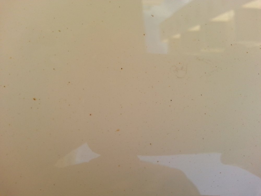

אנצל קצת את השרשור d300 , אני עובד ומחנה ליד הממגורות בעורף הנמל , אני משתדל לא להחנות קרוב לממגורות אלה יותר ליד אוברסיס, על הרכ. השחור יש המון כתמים לבנים , הוא בן שנה כמעט , נעשה ווקס לפני כמה חודשים , האם פלסטלינה תעזור ? כל יום הרכב צובר כמות של אבק שכבר לא משתלם לע לשטוף אותו

אני לא מבין איך ווקס אמור להוריד כתמים. ווקס הוא מבריק ומגן, הוא לא חומר ניקיון, במיוחד לא נגד משהו ששטיפה עצמה (שהיא חומר ניקיון) לא הורידה.
אני דבר ראשון הייתי מזמין פלסטלינה זולה מ eBay. באנגלית קוראים לזה Clay Bar אתה יכול לבדוק סרטונים של זה ב Youtube.
הפלסטלינה לא הרסנית כמו פוליש ולא "פולשנית".
לאחר ואם הפלסטלינה הורידה את הכתמים - להתמיד עם ווקס שיגן ויאטום את הצבע.

תופעה מוכרת אצל תושבי אשדוד - מקור הנקודות הוא ממפעל קוסמטיקה כלשהו באזה"ת בעיר (בלילות לחים מרגישים גם ריח מוזר באוויר, בטוח שמת לב). פלסטלינה מורידה את הנקודות הללו בוודאות.
