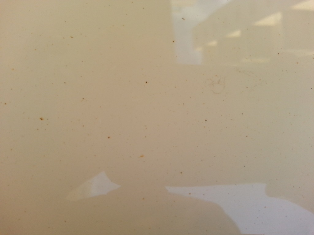

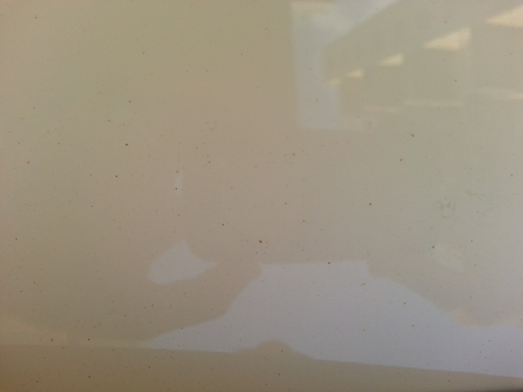

היי,
היום בשעה טובה קיבלתי את הרכב (סקודה יטי 2011 לבנה),
למרות שהרכב היה נקי יחסית, נסעתי היום ל-Autostore וקניתי כמה מוצרים לטובת ניקיון הרכב
והחלטתי לעבור עליו עם ONR בשביל להבריק עוד יותר.
לתדהמתי, כאשר התחלתי לנקות את גג הרכב פתאום ראיתי כי הגג מלא כולו בנקודות חלודה כתומות קטנות
אשר כמובן אינן יוצאות בניגוב עם החומר.
העניין הוא שכאשר עומדים מטר מהרכב בכלל לא רואים את זה ואני ממש מתוסכל שגיליתי את רק עכשיו, השאלה שלי האם ניתן לטפל בדבר כזה או שזה דורך בהכרח טיפול של שיוף וצביעה?
מצורפות תמונות להמחשה.
תודה!
עשה חיפוש פלסטלינה, ג'ינג'ים, iron x.
עריכה כי נחמד:
זה נשורת שנדבקה ללכה שלך, שבבים זעירים של מתכת.
יורד לרוב בעזרת כמה מעברים של פלסטלינה עדינה, מה שלא יורד, נעלם עם iron x.
בהצלחה.
לכל בעלי הרכב הכהים, זו בדיוק הסיבה למה חובה לבצע פלסטלינה לפני פוליש, אנחנו לא רוצים שאחד מהחלקיקים האלה יתנתקו מהלכה ויעברו אל הפד.
ללבנים יש פריבילגיה, הם רואים שזה קיים, אנחנו הכהים כרגיל נדפקים, ולפעמים לא מודעים לנ"ל.

בערך 90 ש"ח לחצי ליטר, באוטוסטור או ב-pdr+.
אם אתה מחליט לקנות את התרסיס, יכול מאוד להיות שהוא יפתור אותך לחלוטין מהצורך בפלסטלינה במקרה הזה.

אתה חייב לטפל ברכב באופן מיידי.
רוב הנזקים לצבע שקיימים מתחילים מאותם נקודות קטנות.
