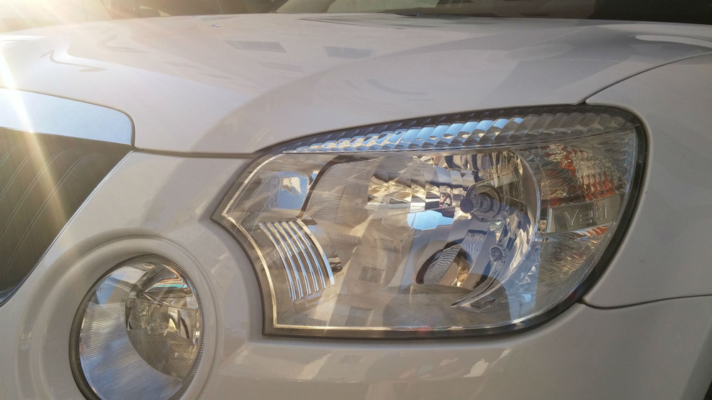

  13. שלום חברים, צריך את עזרתכם לגבי שני דברים: 1. קילופי צבע קטנטנים על מכסה המנוע שנגרמים מאבנים שמתעופפות ממשאיות, היה לי את זה ברכב הקודם ומקילוף קטן כל המכסה מנוע התקלף ורציתי לשאול האם יש דרך למנוע זאת ולסדר נקודתית את הקילוף מבלי לצבוע מכסה מנוע שלם. 2. שפשוף בטמבון פלסטיק - האם יש דרך לתקן או לטשטש את השיפשפוף בטמבון פלסטיק שחור? מצורפות תמונות. תודה!
  14. מים חמים + שפשוף עם מיקרופייבר הורידו את המפגע. תודה
