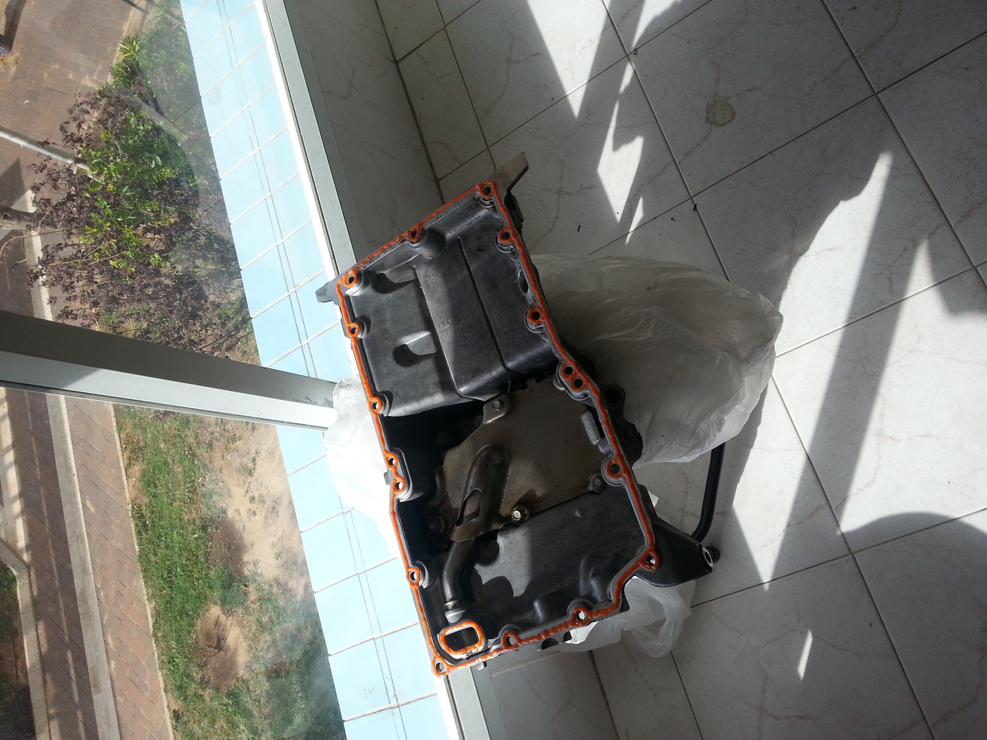

קח טיפ - סיליקון לא יעודי לעבודה יכול להתפורר,ליפול לאגן,לסתום מעברי שמן וליצור נזק שיעלה כמו 1000 חתיכות של סיליקון ב 15 שקל.
אטם מכסה שסתומים גם לרוב לא עולה על 50 שקלים וחבל על המאמץ והסיכון.
סיליקון,בפעם השנייה,לא אוטם לחץ ולא יחזיק מעמד בנקודות שמעבירות נוזלים תחת לחץ גבוהה - מערכת קירור.
את הדבק בלינק קניתי בשביל לאטום ראש מנוע בקטנוע שלי,ניסיון שלא צלח ולא בשביל לאטום מכסיי שסתומים.
ושוב לעניין הסיליקון המלצה חמה - אם מדובר באזור רגיש,לא שווה להתקמצן על סיליקון ב 15 שקל.

זה מתאין לקרטר וכמו ש tribel אמר לא לחסוך ולעבוד רק עם חמרי אטימה יעודיים בכם מקום בו צריך חומר אטימה
אותי מעניין למה אתם משתמשים בסיליקון במקום אטמים כמו במשאבת מים, ובבית טרמוסט?
למה לא להישתמש באטמים יעודיים שנועדו כדי לאטום בדיוק במקום שצריך ואיך שצריך?
איפה שיש אטם אז רק אטם ואז אסור השימוש בחומר אטימה ואיפה שאין אטם אז משתמשים בחומר אטימה מתאים
כי אין לי אטם ייעודי בקרטר.
גם לי אין אטם יעודי במכסה שסתומים בוולוו, אז משתמשים בסיליקון BY THE BOOK
הכוונה שלי למה להישתמש בסיליקון איפה שכן יש אטם. כמו משאבת מים לדוגמה...

גם במקום בו יש אטם אני מורח לרוב שיכבה עדינה של סיליקון למען הסר ספק. לדוגמא בפונטואים למיניהם אטם מיכסה השסתומים לא מספיק לרוב לאטום בעצמו וממשיכות הזעות.
את האמת, אצלי בסובארו האטם מכסה שסתומים נזל שמתי פשוט אטם חדש,( כמובן שניקיתי את זה לרמה שזה כאילו רק עכשיו יצא מהמפעל)
סגרתי הכל בסדר וזה מנוע בוקסר.
האם בפונטואים ניסיתה לסגור את המכסה שסתומים עם טורק?
זה מאוד מעניין אותי, כי לא נשמע לי הגיוני שיצרן שיחרר ככה רכב מהמפעל כשהאטם מכסה שסתומים לא עושה את העבודה שלו...
למרוח שכבה דקיקה בעובי של מחט בערך זה בסדר, אבל ברוב המוסכים לא מבינים את זה ופשוט מורחים לך 2 קילו במקרה הטוב.

מריחת חומר אטימה זה לא תורה מסיני ומתחשבים בעובי השטח שיש למרוח כמו כן מי שממש רוצה להקפיד אז יש גם נתוני יצרן לעובי של החומר אותו משיימים
אם נוזל לך אחרי התקנה של אטם מקורי אתה עושה עבודה לא נכונה חד וחלק
