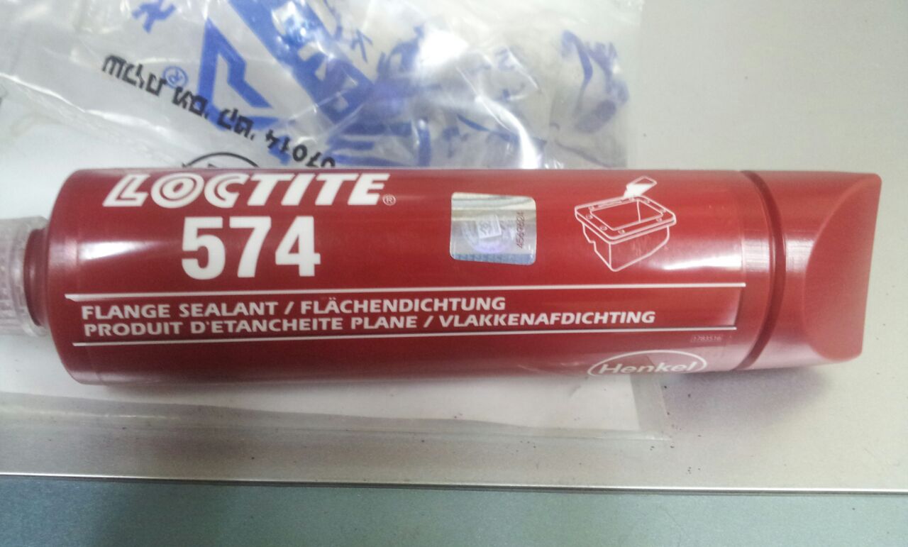

מדובר על החומר הבא,
קיבלתי וקראתי המלצות מאוד מאוד חמות.
זאת תמונה מגוגל,אבל מה שאני מעוניין לקנות זהה אחד לאחד מלבד פקק שחור.

מה כתוב ב service manual? איך אמורים לאטום?
גם ברכבים עם אטם ניתן להוסיף את החומר להבטחת אטימה לאורך זמן.
במה ויקטור ריינז יותר טוב מלוקטייט ייעודי?
מלבד המחיר המופרז של לוקטייט...
לא אמרתי שהם טובים יותר מלוקטייט. אני פשוט מישתמש בהם בדרך כלל לאיטום של אגני שמן ואגני גיר והם מחזיקים יפה.
במקרה שלך הוא לא.
הלוקטייט זה דבק אנאירובי - מחזיק לחץ טוב בהרבה מסיליקון.
סיליקון מכל סוג שלא יהיה לא עמיד בלחץ גבוהה.
האגן לא חשוף ללחץ ולכן סיליקון איכותי כמו ויקטור או wurth special 250 נניח (בעל ניסיון עם שניהם) יעשו את העבודה בהנחה שאין טולרנס התאמה גבוהה מדיי (עיוותי משטח) עוד האזורים חייבים להיות סטריליים לפני ההדבקה.
לכלוך שמנוני יגרום לפריצה עתידית.

יש לי ניסיון עם זה http://www.seager-engineering.co.uk/wurth-sabesto-motor-sealant-dos-system-100g-1768-p.asp אבל הוא מאוד לא זול,270 אם אני זוכר.
שוב דבקים מהסוג הזה מיועדים לאזורים כמו משאבות מים,בתי טרמוסטט ועוד אזורים שמעבירים נוזלים בלחץ וחום גבוהים.
באזורים שהם סה"כ מכסים אין הצדקה לשימוש בהם.
לוקטייט הייעודי שיש לי, יוצקים אותו בצורה והוא הופך עצמו לאטם!
עריכה אחרונה על ידי Max.M
לא חבל על הכסף שלך?! להישתמש בחומר הזה על משאבות מיים ובתי טרמוסטט? מה הבעיה בלהישתמש במקומות האלה בסיליקון הפשוט של ה 15 ש"ח?! אתה בהחלט מגזים. הסיליקונים הפשוטים עושים יופי של עבודה כולל על אטם מיכסה השסתומים!
