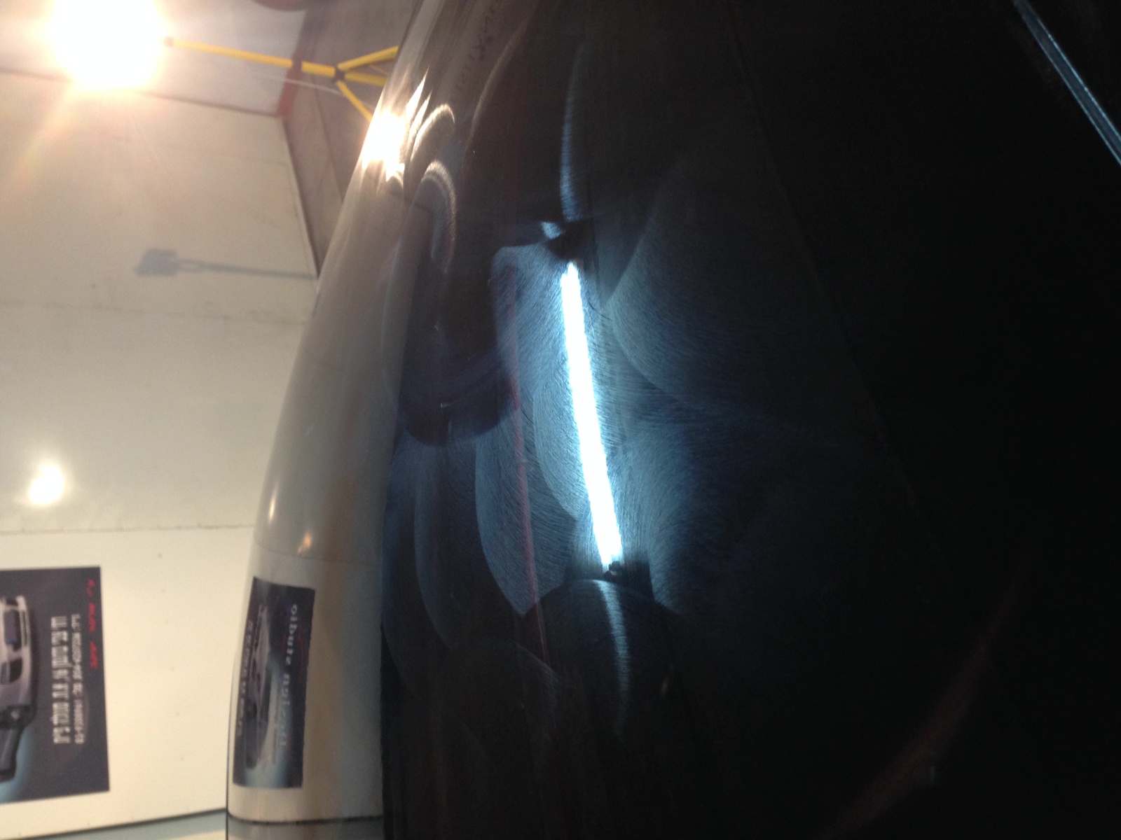

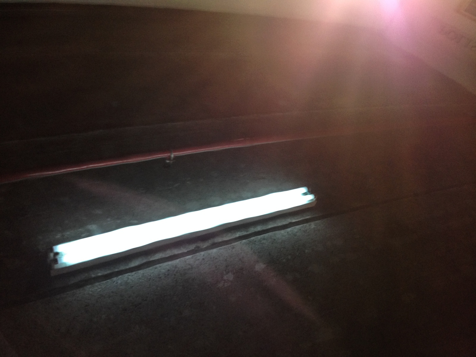

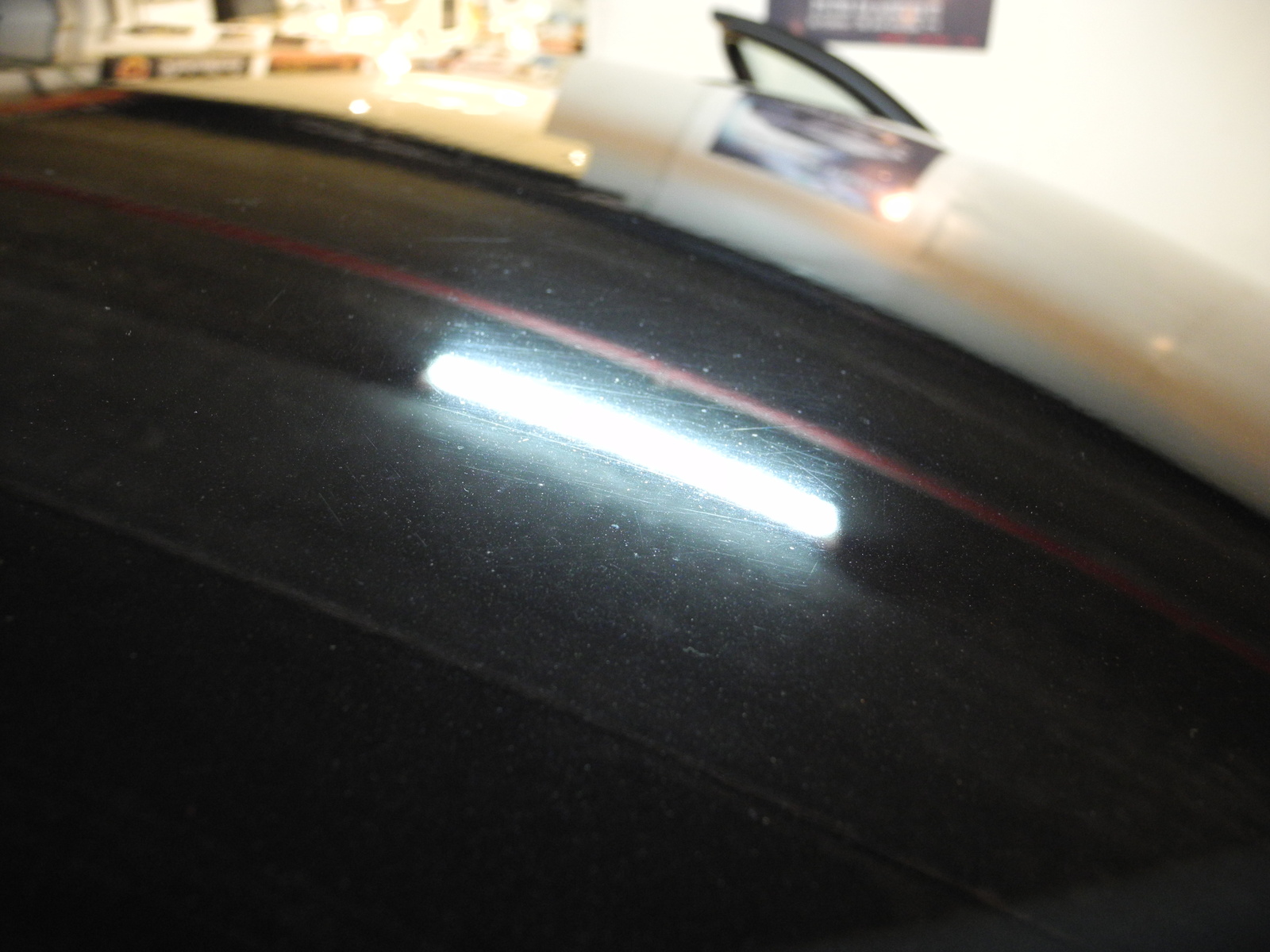

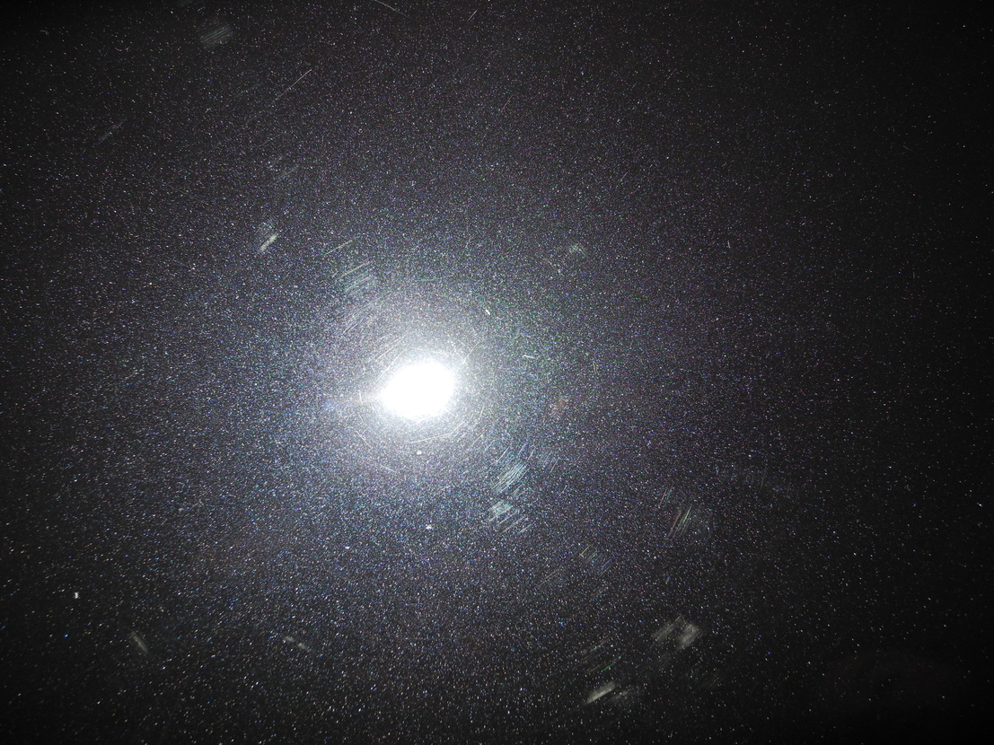

אני מתנצל מראש שאין תמונות רבות מהתהליך, זהו פוליש ראשון שלי וניסיתי להיות מרוכז כמה שאפשר בתהליך עצמו ופחות בתיעוד מושלם שלו, זה המצב לפני, יש מקומות גם עם שריטות עמוקות בהרבה, סימני דלתות, ומפתחות, מי שהכיר את הרכב לפני כן יודע על מה אני מדבר.

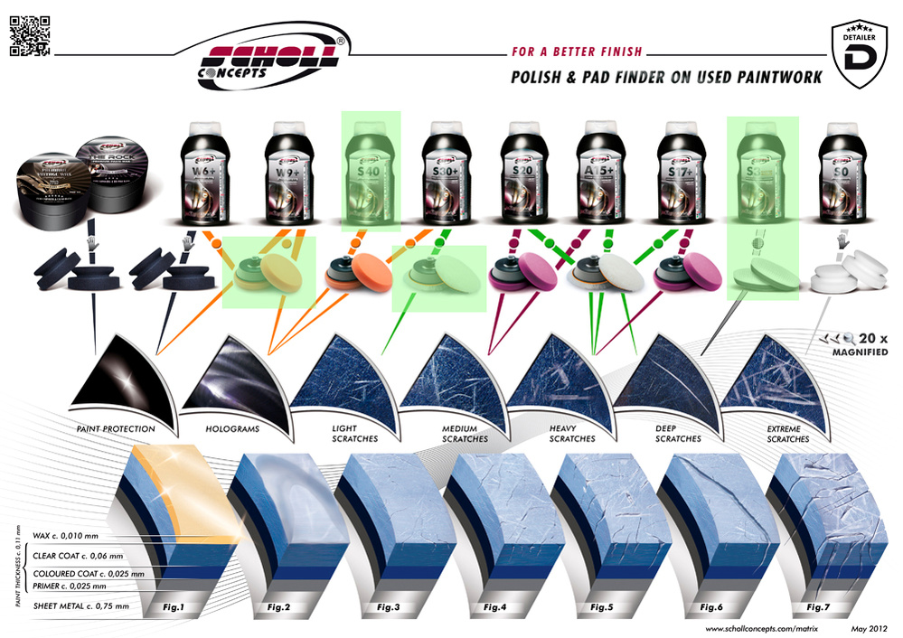

הפוליש עצמו נעשה אצל אלטר (לצערי אין לי מקום פרטי בו יכולתי לבצע את הפוליש), הפוליש כלל השכרת מכונת DA של FLEX (מכונה מדהימה אליה נגיע בהמשך) ושלוש פדים ברמות חיתוך שונות (אצטרך תמונה של הפדים בהמשך), רמת חיתוך גבוהה, רמת חיתוך נמוכה ופד פיניש. החומרים בהם השתמשתי היו של scholl. לחיתוך הראשוני השתמשתי ב-S3+ GOLD, ולפיניש הסופי השתמשתי ב-S40 של אותה החברה. ה-S3+ מאד שומני ביחס למגווירס ולעניות דעתי ביצע חיתוך מהיר מאד באופן יחסי למגווירס, יתרון נוסף הוא השומניות היחסית שלו, גם האבק שעף לצדדים היה שומני לא הפך לגרגרים קשים שיכול לפגוע בצבע בהמשך. ה-S40 כמעט ולא העיף חומר בזמן העבודה והיה אפילו שומני יותר.
בנקודה זו אציין שהחומרים הנ"ל הם סוג של גן עדן למתחילים, בשילוב עם המכונה המדוברת פשוט מאד קשה לעשות טעויות, והתוצאות מפתיעות מאד, בטח ביחס לזמן. כאן גם אציין את מכונת ה-FLEX שלעניות דעתי עבדה סביב ה-11 שעות באופן כמעט רצוף, וחוץ מהתחממות יחסית של ראש המכונה שהצריכה ממני תשומת לב גדולה יותר לקראת סוף היום, המכונה עבדה ללא שיהוקים ובצורה ליניארית ומושלמת לאורך כל היום. אין לי ספק שאם ארצה לקנות מכונה יום אחד היא המובילה מבחינתי.

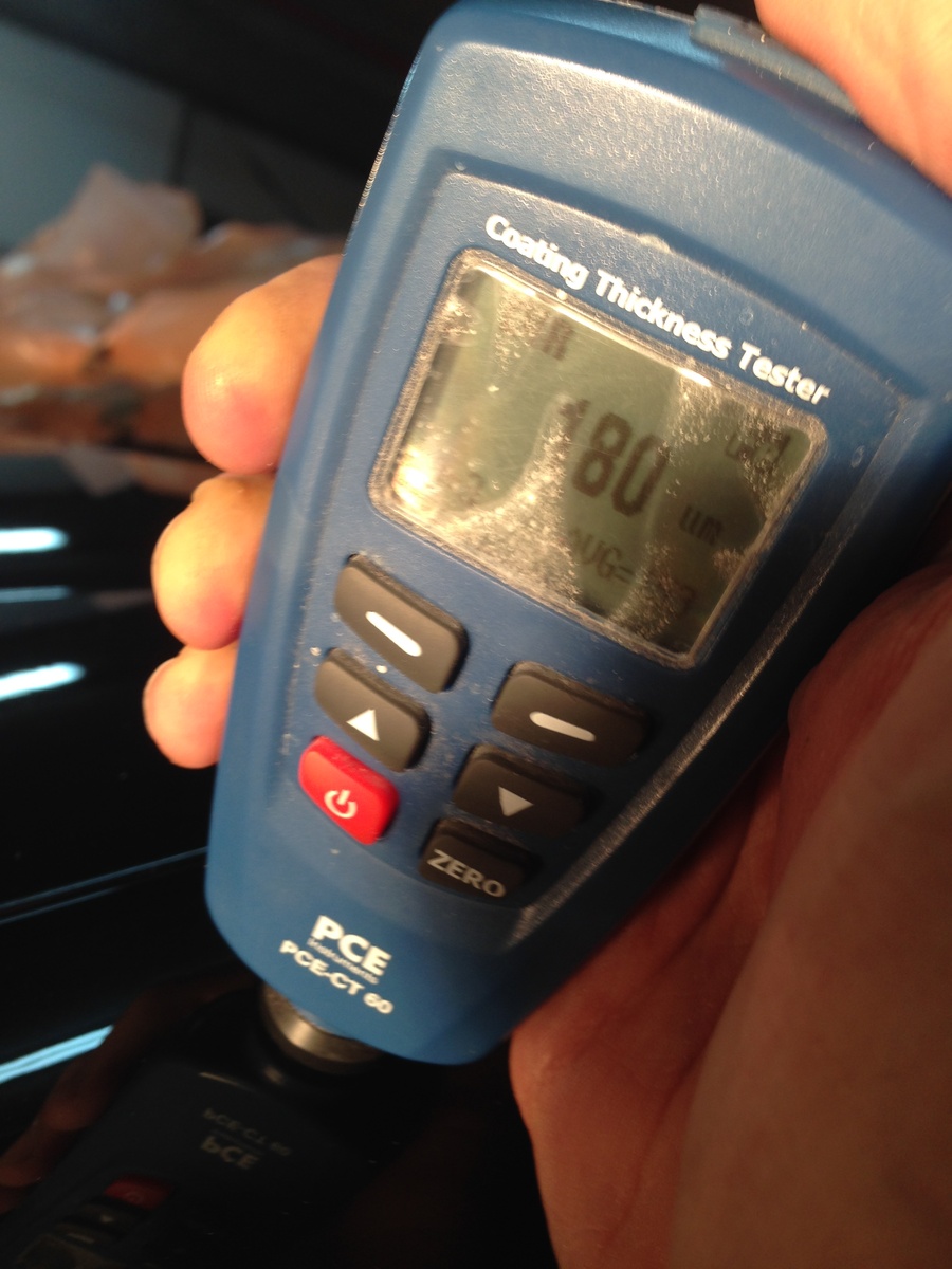

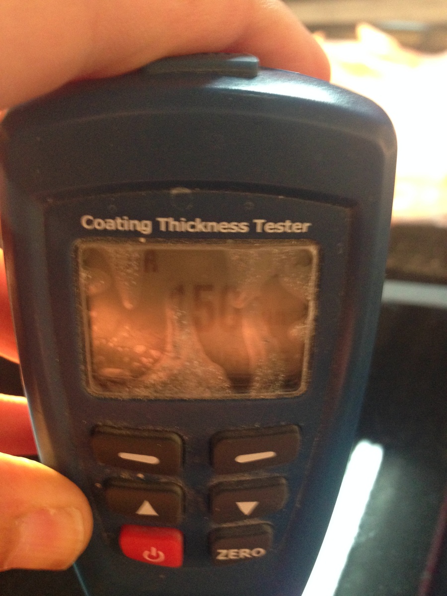

לאחר מעבר על כל הפאנלים התוצאות שהשגתי עלו על ציפיותיי, בטח כמישהו מתחיל וחדש לחלוטין בתחום, בטח על לכה מסובכת כזאת, עובי הלכה הממוצע ירד מ-155 לסביב ה-135 לאחר 3 חיתוכים ויד בלתי מיומנת בעליל, והסווירלים נעלמו לחלוטין.

ועכשיו אתן לתמונות להמשיך לדבר:

סימנתי לכם את החומרים והפדים בהם השתמשתי, (הפד ל-S40 היה סגול ולא בדיוק מה שמוצג שם) :

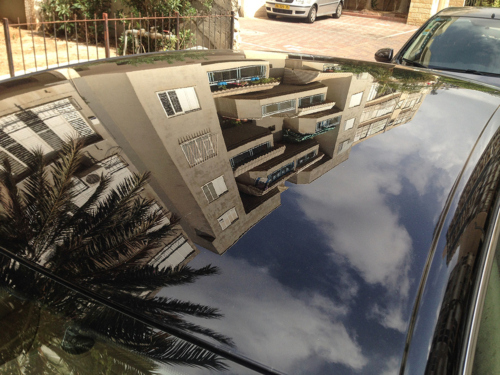

התוצאות :
פסיכו פאסאט 1.8T
פסיכו ג'טה 2.0 FSI
ו-205 1.4i שנת 98 :)
50:50, חלק מהתמונות מאייפון 5 :
יישום פוסו :
ותמונות באור השמש :
אנסה לצלם עוד תמונות בהמשך..
