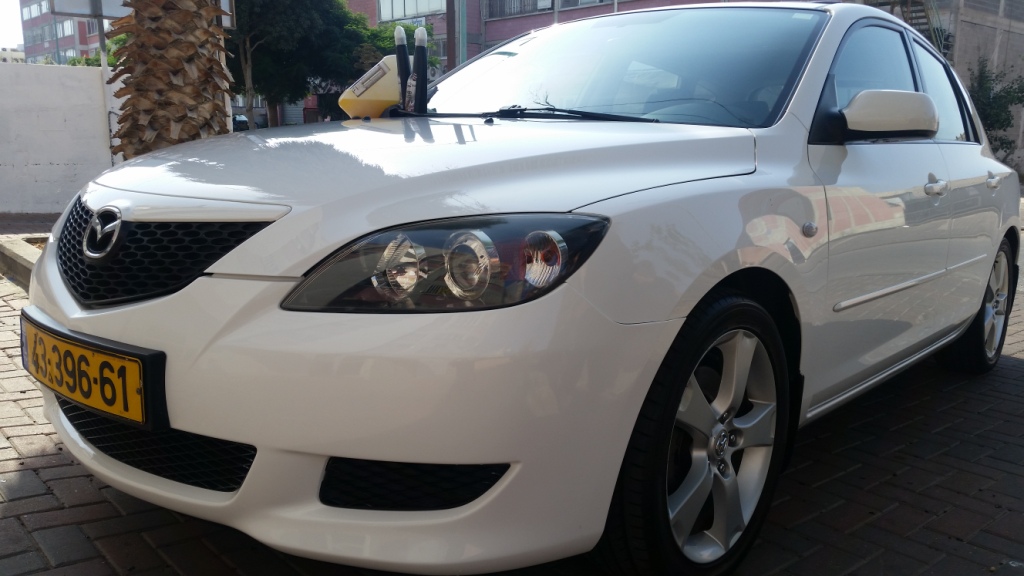

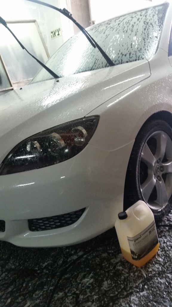

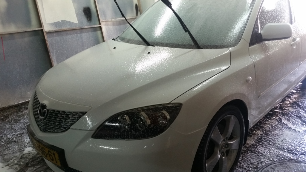

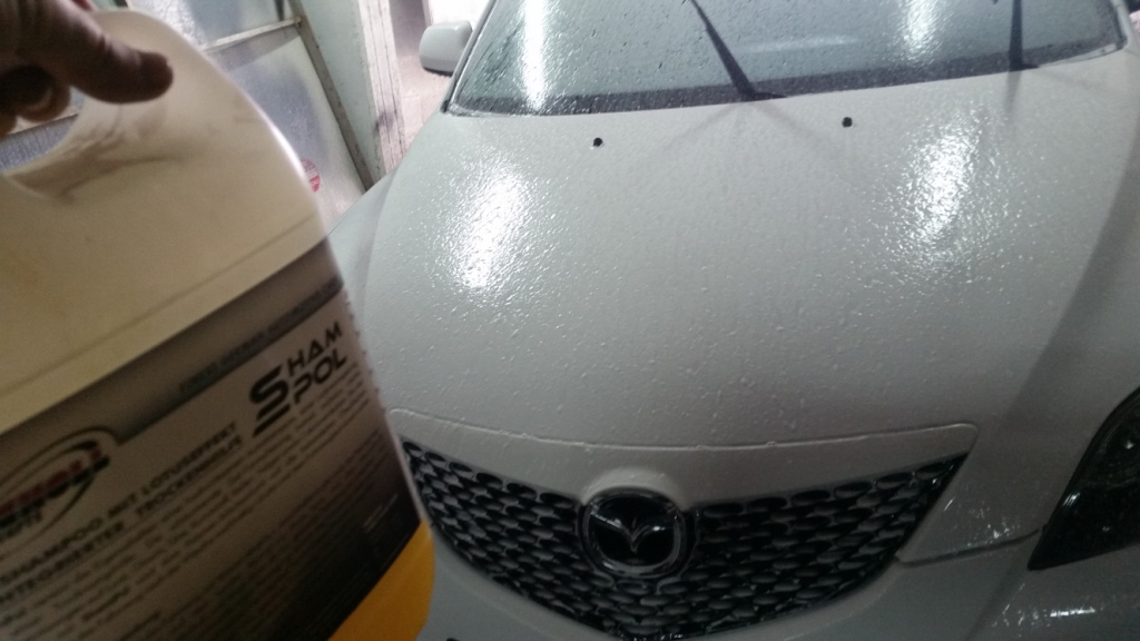

חברים,עשיתי היום שטיפה בSNOW FOAM עם שמפו של SHOLL שמכיל ווקס מאד גבוהה.תראו בווידיאו:אך המים מיתנהגים
על הפח,ממש אהבתי את זה,אין צורך באוטם נוסף לאחר שטיפה וגם נותן ברק לצבע.

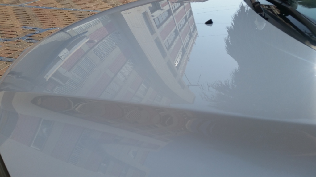

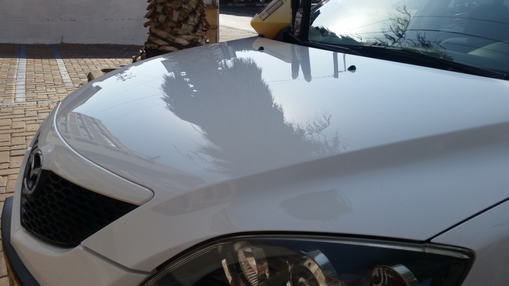

רציתי להעלות תמונות של נזק שאיזה נבלה עשה\תה לי אבל החלטתי שלא שווה לתפוס מקום בזיכרון של השרת (שוב שמו משהו על הרכב כי בז^ן של אנשים לשים על הרצפה ולא על רכוש של אחרים, וגררו. כנראה לא היה משהו כבד הפעם אבל כשהרכב מלא באבק לא צריך להיות. הוסר חלקית האופטיקוט)
בגלל שזה פעם חמישית שעושים לי את זה (מאז שקניתי את הרכב) ודי באותו האזור, החלטתי שזה זמן טוב לבדוק איך קולי 845 יושב על אופטיקוט (לפחות שאריות שלו). שמתי על חצי מכסה מנוע (שמאלי) בלי הכנות מיוחדות לפני (רק שטיפה עם שמפו V7 של CG). התוצאה- הקולי הרבה יותר חלק (נבדק עם מטלית), אולי קצת יותר מבריק ונותן גוון קצת יותר עמוק לצבע (תמונות לא ממש יעזרו כי קשה להבחין שלא תוך כדי הבאפינג). רצוי לציין שהשמפו אמור להיות בעצמו סופר גלוס או משהו כזה
