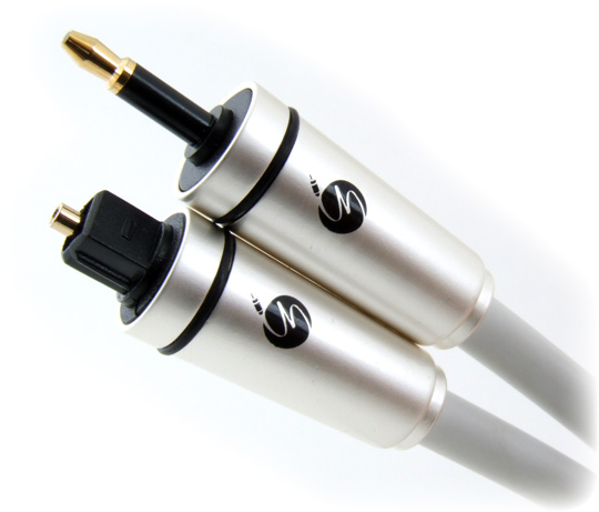

האמת שכחלק מהנסיון לפתור את הבעיה אני אכן רכשתי כבל אופטי איכותי אך מכיוון שלא הכרתי את היציאה האופטית ב-IMAC אני חיברתי את המחשב לטלויזיה והורדתי כבל אופטי לרסיבר אבל הוא כאמור לא שידר DTS.
השאלה שלי היא בהנחה ואכן ארכוש את המתאם ואחבר את הכבל האופטי בין המחשב לרסיבר, האם זה אמור לשדר לי DTS ללא בעיה?
תודה !
נכון האופטי משדר אות דחוס PCM אבל! לשימוש שלך אין צורך יותר , כלומר לא תוכל לקלוט סאונד של doloby master לדוגמה.
תוכל לשמוע פורמטים של dolby digitall או dts
דרך החיבור האופטי.
אתה תוכל לדעת אם יש לך כניסה אופטית בנייד נסה להסתכל על מחבר\שקע האוזניות אתה צריך לראות אור אדום כמו של לד.
