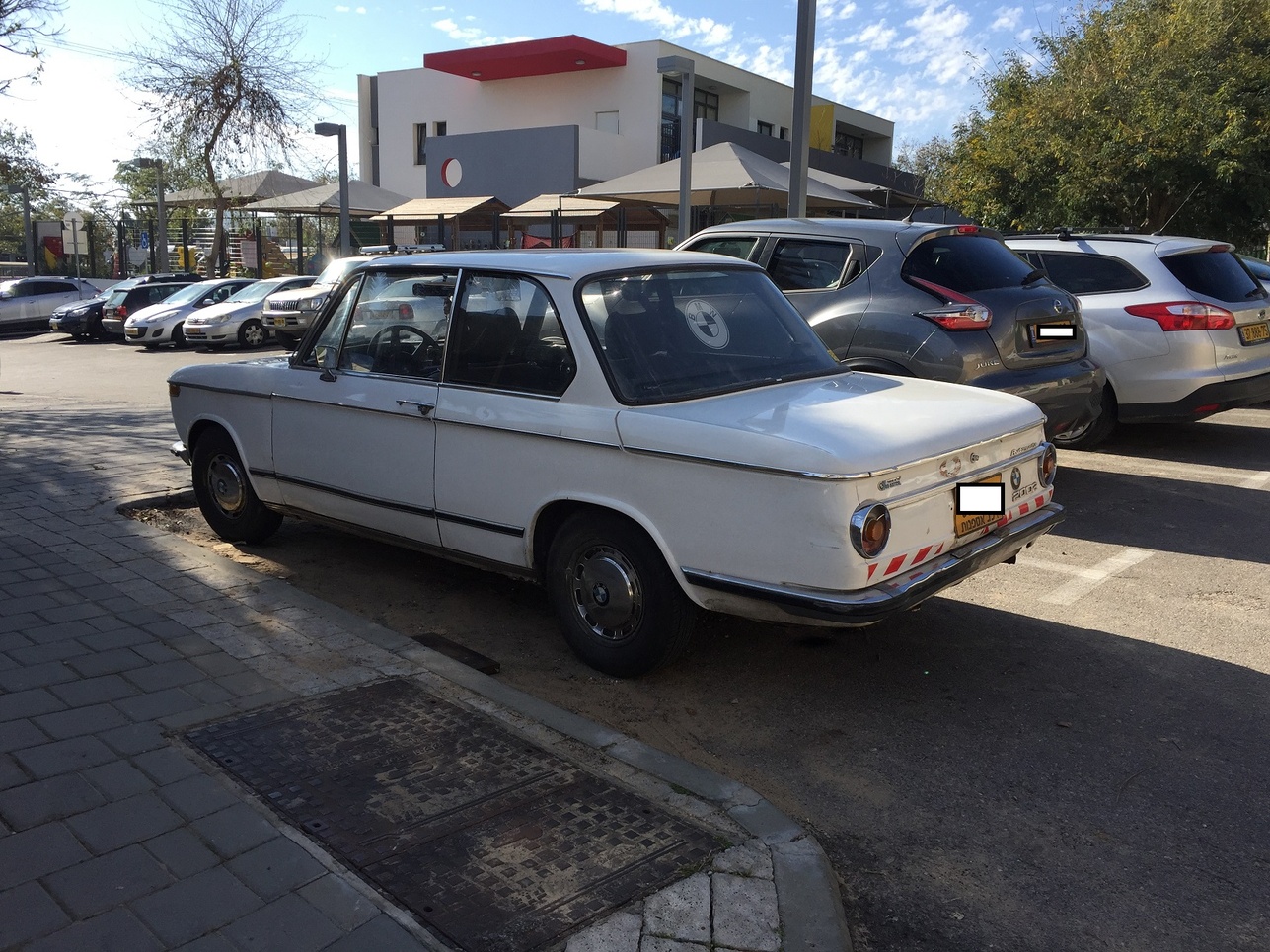

יפה מאוד.
מגיע לה שיפוץ כזה אחרי שהתגלגלה בכל מיני ידיים לא ממש משקיעות (או שזו TII אחרת?).
כאחד שיש ברשותו 2002 רגילה מזה 18 שנים, השיפוץ יצא נהדר עבודה נהדרת רואים בכל פינה את ההשקעה הרבה התוצאה מקסימה
החשוב שתהנה ממנה לעוד הרבה שנים, אני משוכנע מאחר והרכב שלי כה אמין וכה כייפי בנהיגה שההחלטה לקנות אחד כזה הייתה ממש במקומה.
מצפה לראותך במפגש השפלה או באחד האירועים הגדולים של המועדון.
