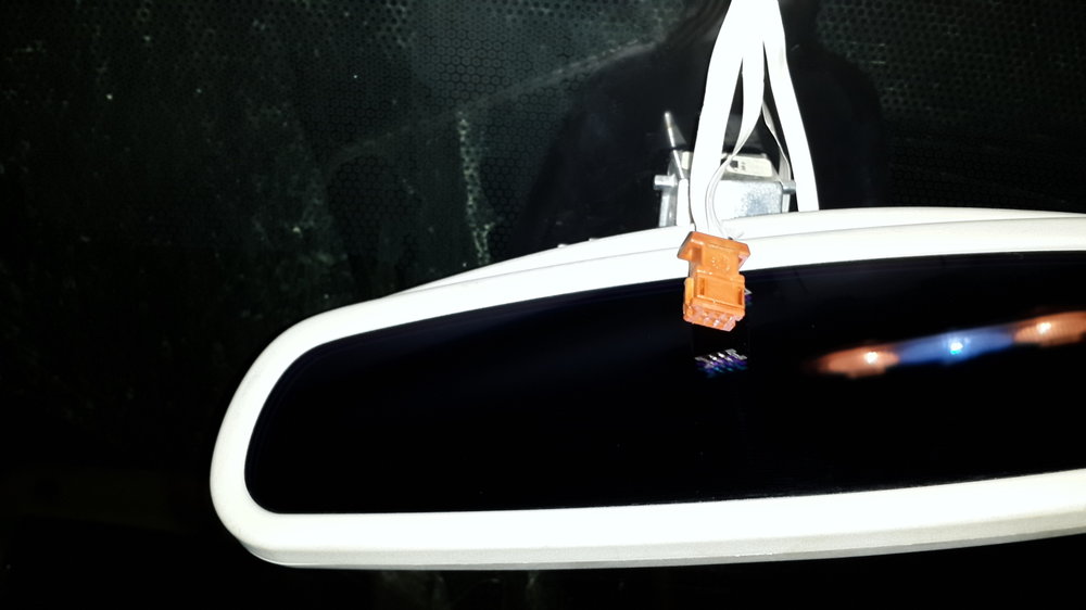

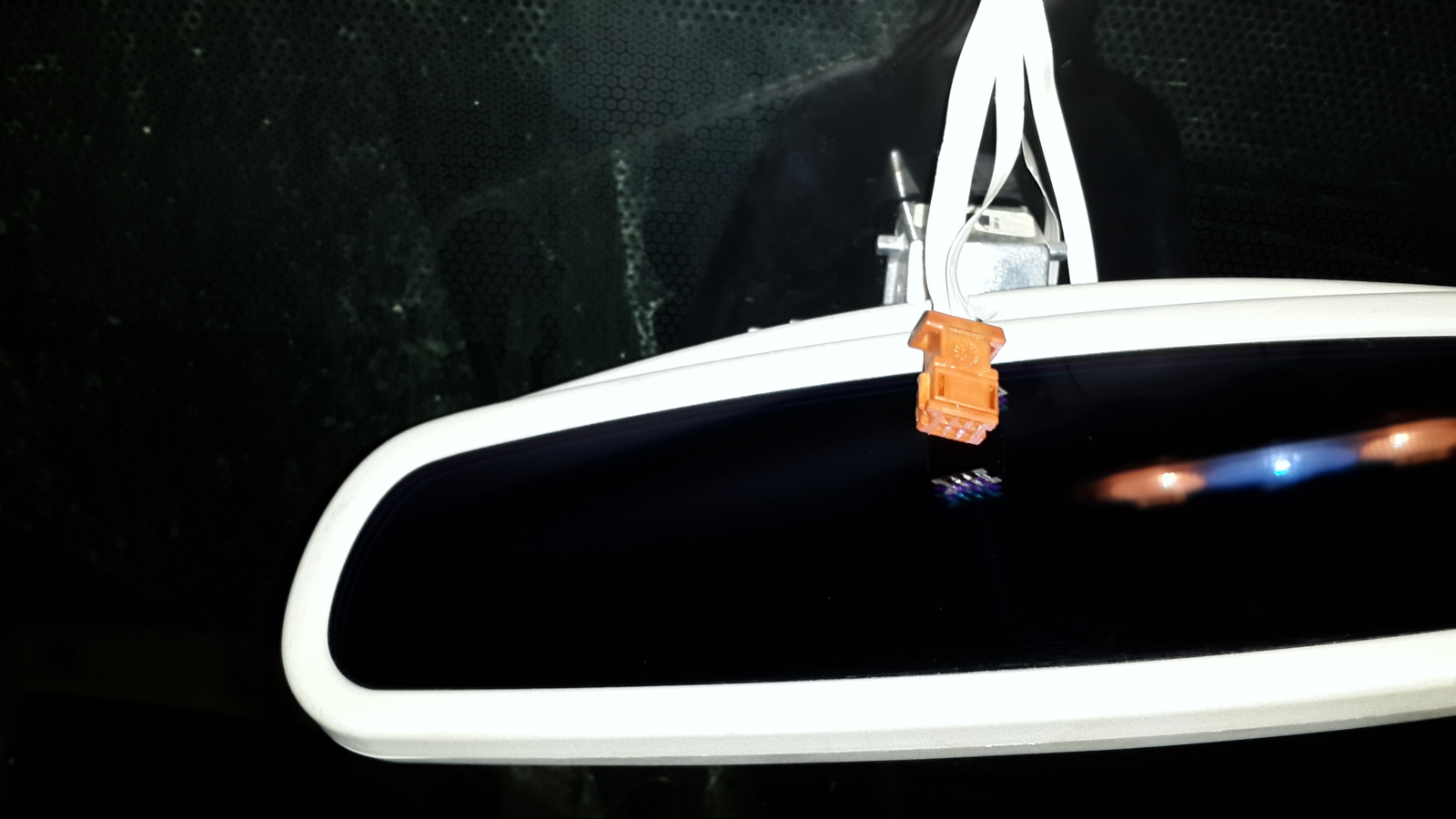

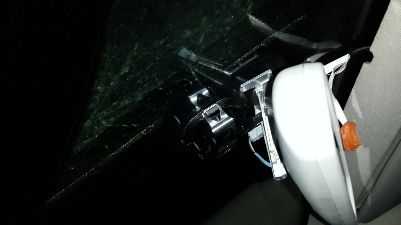

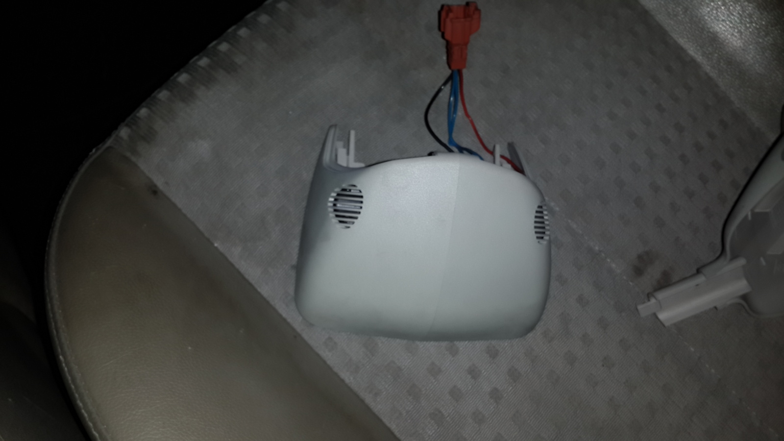

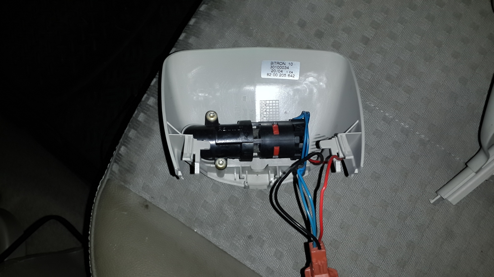

מאז שקניתי את הרכב (לפני מספר שבועות) שמעתי זמזום כשהרכב מונע ועומד, כמו של מתח חשמלי מכיוון המראה האמצעית. זמזום כמו משנאי חשמל, רק שקט יותר אבל עדיין מציק. כשפירקתי את כיסוי הפלסטיק של תושבת המראה, ראיתי שיש שם רכיב חשמלי בצורת גליל שחור שהוא המקור לזמזום החשמלי שהפריע לי. הוא מחובר עם קונקטור חום ומוברג למכסה הפלסטיק. במכסה הפלסטיק יש חריצי איוורור לרכיב החשמלי. ניתקתי את הקונקטור והזמזום נעלם. החזרתי את הכיסוי למקום כשהרכיב החשמלי מנותק.
על מה אחראי הרכיב הזה? אני מנחש שבגלל חריצי האוורור זה סוג של חיישן טמפרטורה פנימי :roll:
הרכב הוא רנו סניק 2.0 2005 פריוילג'
לא מצליח לראות בדיוק מהתמונות אבל כמה אפשרויות:
1. מנגנון הכהיה אוטומטי של המראה (אם יש אצלך).
2. חישן אורות (לפי השנתון אני מנחש שזה אותו המיקום כמו במגאן II).
נראה כמו המוצר השני בעמוד הבא:
http://www.bitron.net/index.php?option=com_k2&view=itemlist&task=category&id=7:sensors&Itemid=241
ומהסתכלות נוספת ברחבי הרשת כנראה שאכן מדובר בחיישן טמפ' ולחות בפנים הרכב שמשמש את בקרת האקלים האוטומטית.
עריכה אחרונה על ידי Tom_22
זה אכן חיישן הטמפרטורה של מערכת בקרת האקלים - אני לא הייתי מבטל אותו, אלא קונה מאיביי או מפירוקיה בארץ בכמה גרושים אחד כזה תקין ומחליף. חבל לבטל פונקציה כזו (או אחרת) בשביל כמה גרושים שעולה להחליף את החיישן.
אתה יכול ליהיות חאפר ולבטל אותו ולקוות שלא יהיו השלכות.
אתה יכול לנסות ליהיות מקצועי ולקרוא\לחפש סכמות של המערכת, ולראות אם במצב ידני היא לא מתייחסת אליו.

החיישן משולב עם מנוע (מפוח) קטן שמזרים אוויר על החיישן עצמו. המנוע עצמו קצת רועש.
בהשראת בעיה דומה מפורום בריטי, ניקיתי את המפוח עם שואב אבק, השפרצתי עליו קצת ספריי סיליקון ו WD40 והוא נהיה שקט יותר.
הוספתי גם כמה ספוגים שמונעים רעידות של בית החיישן והשימשה.
עכשיו שקט
