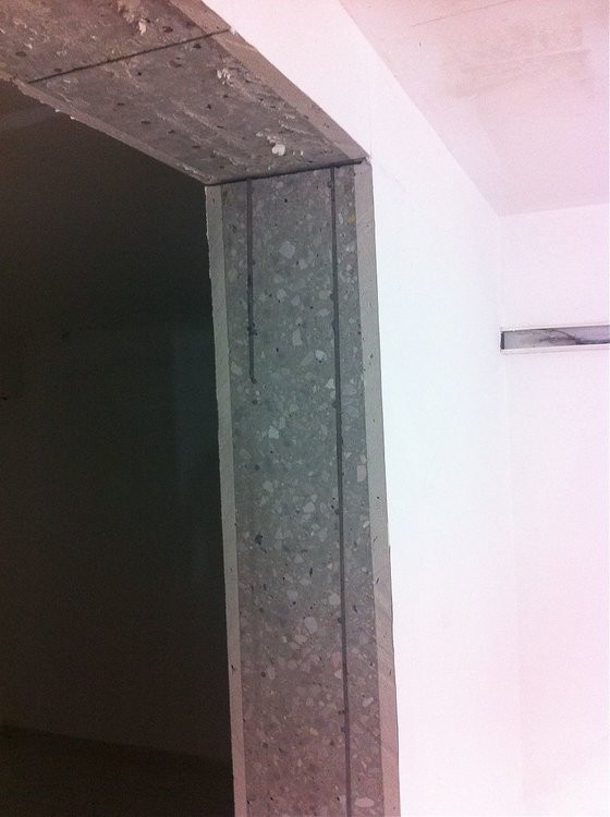

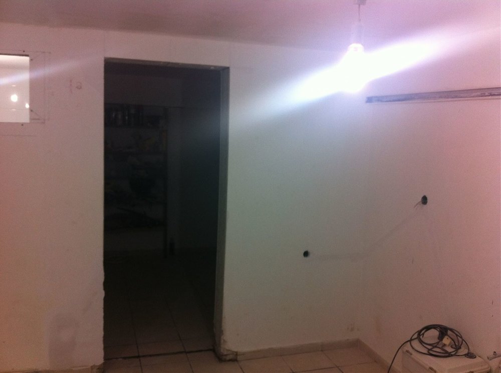

רוצה לחדד. שאלתי לגבי פתיחה של חלון מצד ימין לדלת שאותה כבר ניסרו . הכנה לדלת כבר נחתכה בבטון. עכשיו מחפשים מישהו שיעשה את החלון. החלון הוא בנפרד לדלת. וזה על אותו קיר בדיוק. אני אעלה תמונה שיהיה ברור .
בשלב זה של חיי, אצהיר ללא התחייבות שלעולם לא אעבור לאוטומט כל עוד גופי מתפקד וגפיי נעות כמתוכנן
טוב, לכל הפחות הצד של הדלת שצילמת, לא פגע בשום דבר קונסט'.
אתה יכול לראות את הרשתות שדיברתי עליהן, בחתך הקיר. ברזל דק, רשת לא צפופה (רואים במשקוף העליון את העיגולים).

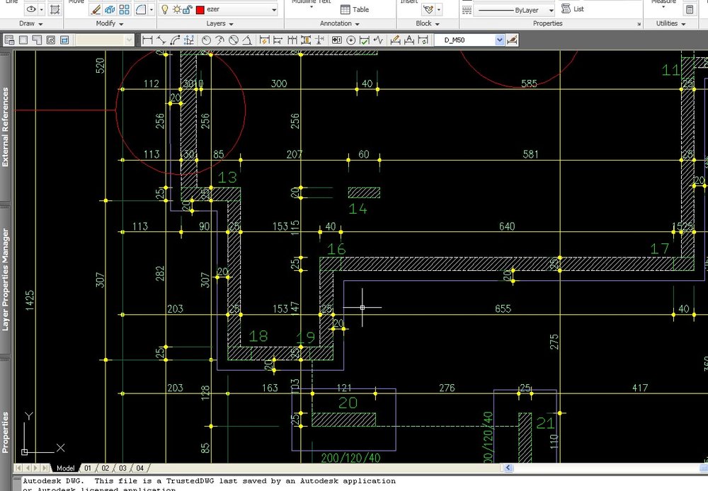

עכשיו, תראה למה אני מתכוון.
מצ"ב קטע תכנית קונס' של מרתף רנדומלי שבחרתי מהארכיון.
אתה יכול לראות שכל הקירות מקווקווים באותה צורה. (מסמן בטון)
לצורך ההדגמה, נניח שאת הדלת פתחנו בדיוק ברווח שבין עמודים 18 ו- 19 (בחלק השמאלי תחתון בשרטוט).
עד עכשיו הכל בסדר.
אבל אם את החלון נפתח משמאל או מימין לדלת, אנחנו כבר נפגע בעמודים הללו (התחום שלהם מסומן במלבן ירוק), מה שבמקרה של השרטוט הספציפי אומר, 3 קומות שנוחתות ישר על הראש של מבצע החיתוך...
וכבר היו דברים מעולם, ואפילו לא כ"כ מזמן.
