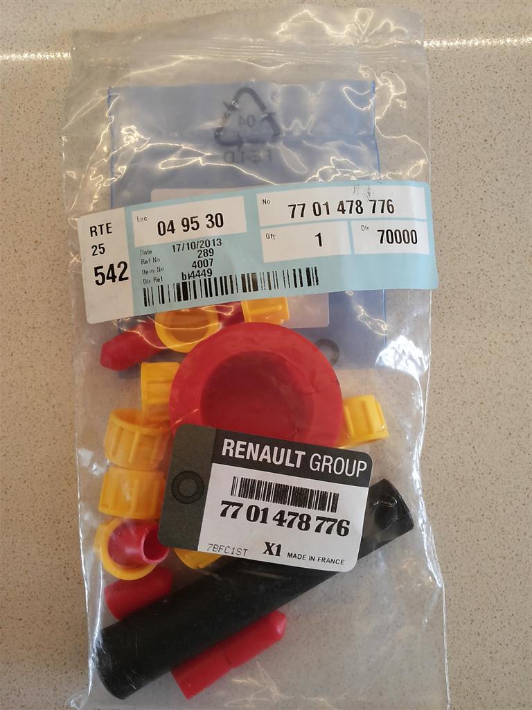

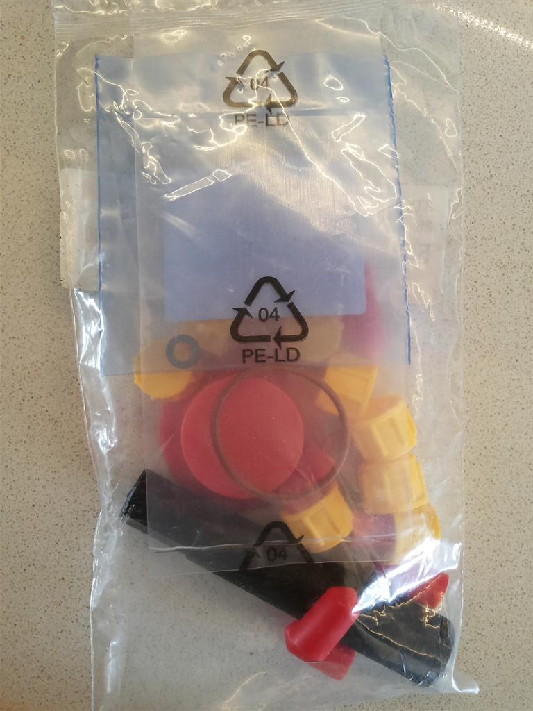

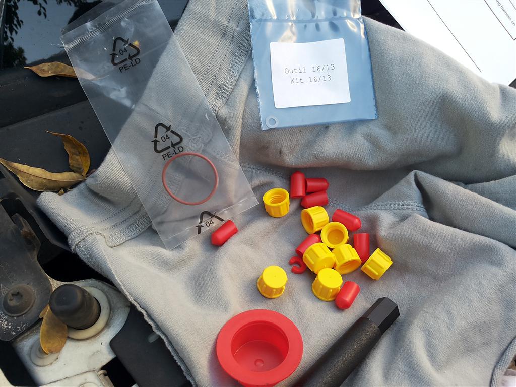

בקיט המשווק בעולם, שמספרו 7701478776, נמצאים:
1. שייבה אחת של 0.25 מילימטר
1. אטם O-RING לחיישן
8. פקקים לצנרת מזרקים
8. פקקים עבור המזרקים והיציאות ממשאבת הסולר
1. כלי ייעודי לפתיחת הציר.
1. פקק עבור החיישן
מעבר לנ"ל יש צורך להצטייד במפתח 17-18 מ"מ עבור אומי הצנרת (לא רינג), מפתח TORX בגדול 25 - שיהיה איכותי וחזק (!), חומר לניקוי (לאחר סיום העבודה) וסמרטוטים.
המחיר לקיט האומלל הזה בארץ עומד על 1100 שח כולל מעמ, ועם שעתיים עבודה זה מגיע לאיזור ה 1600 שח כולל מעמ.
המחיר לקיט בחו"ל, כולל משלוח לישראל מ UK, עומד על כ 350 שח (כ 60 ליש"ט).
בגדול, למי שיכול להשיג את הכלי ושייבה, אין צורך בקיט כלל.

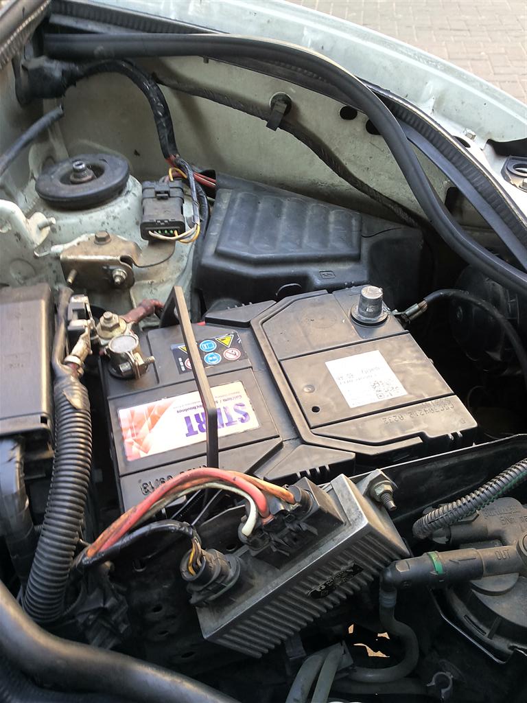

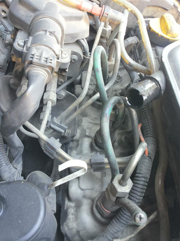

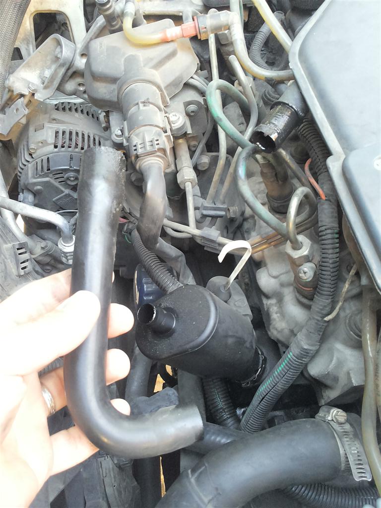

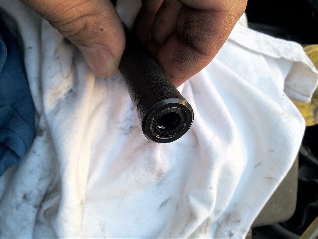

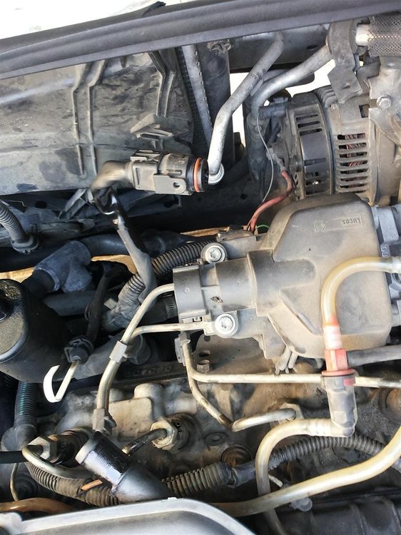

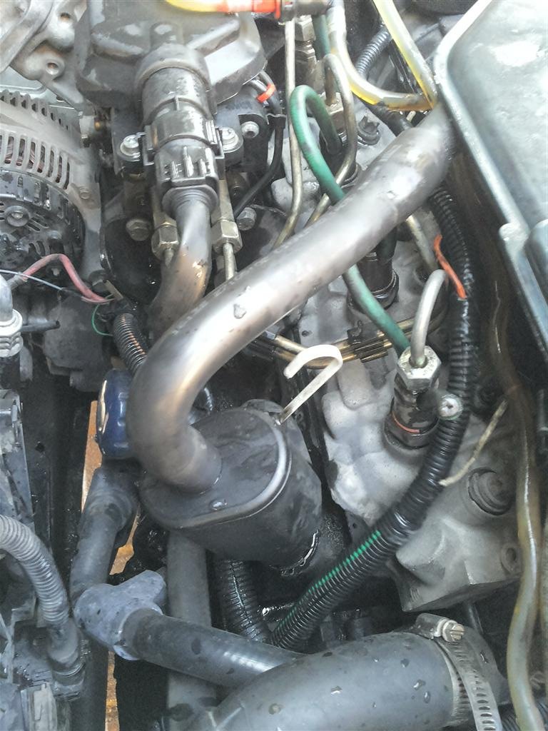

שלב ראשון - פירוקים:
כלים נדרשים -
מפתח מתאים לפתיחת נעל הכבל (כל רכב והנעל כבל שלו)
מברג שטוח
מימין לשמאל:
1. נעל כבל מינוס מנותקת
2. צינור אדי שמן מנותק (יוצא במשיכה)
3. כנ"ל
4. תקע משאבת סולר מפורק (עם מברג שטוח מרימים את הניצרה ומושכים את הצמה החוצה)

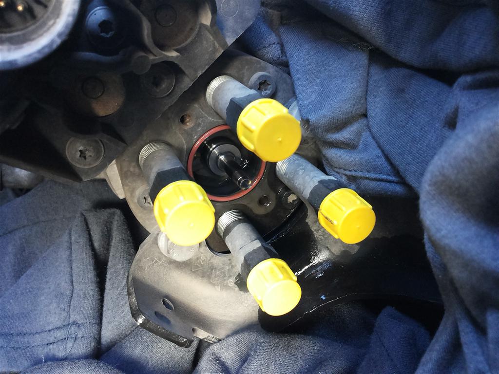

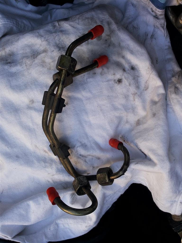

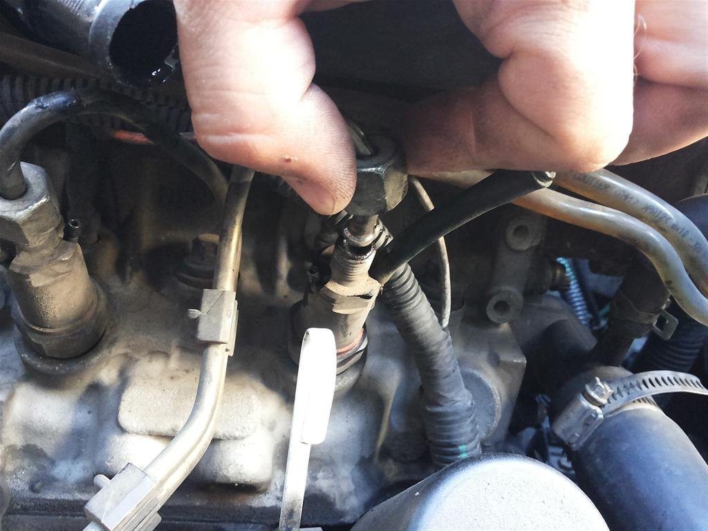

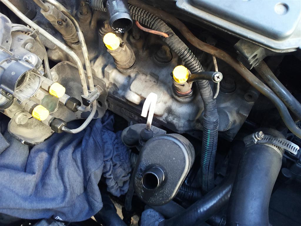

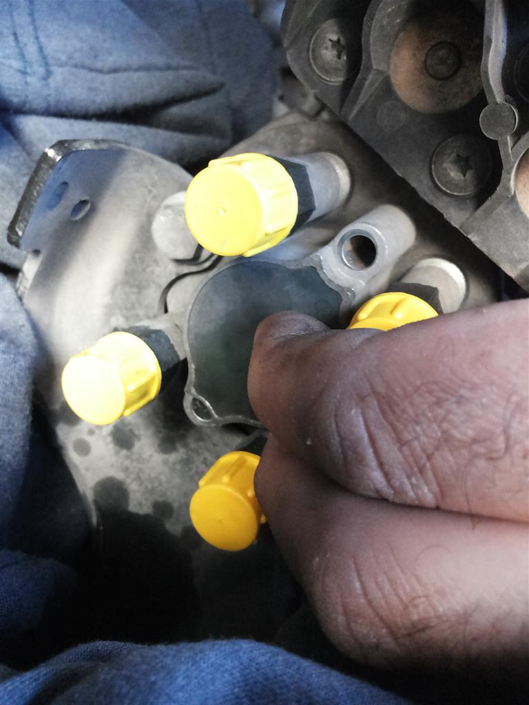

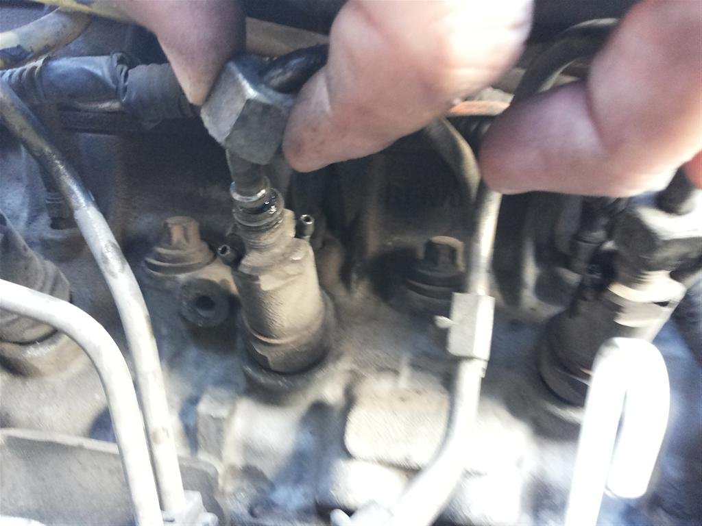

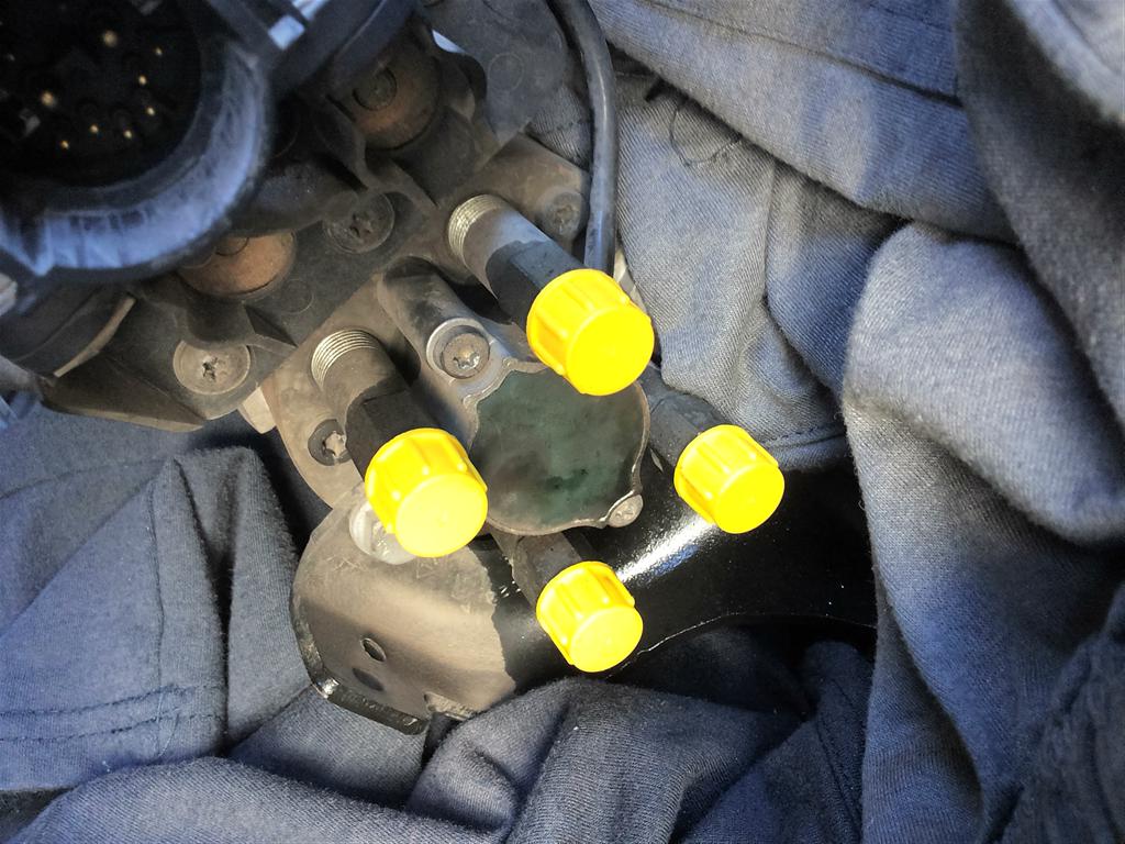

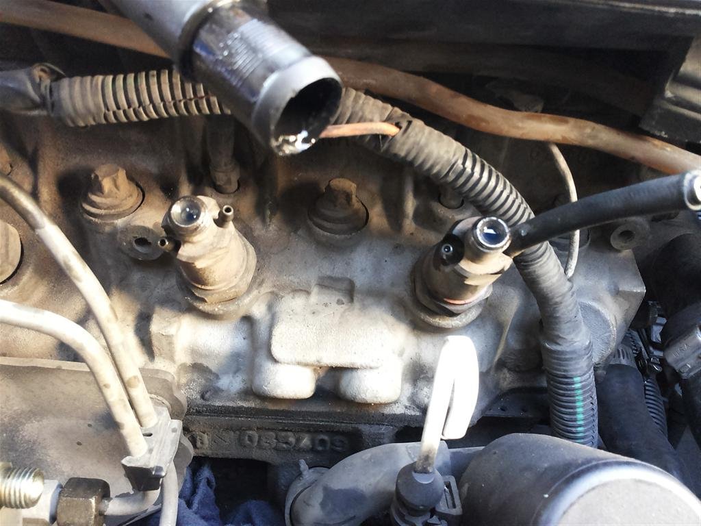

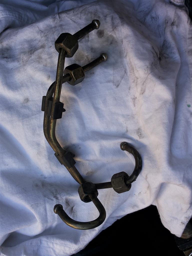

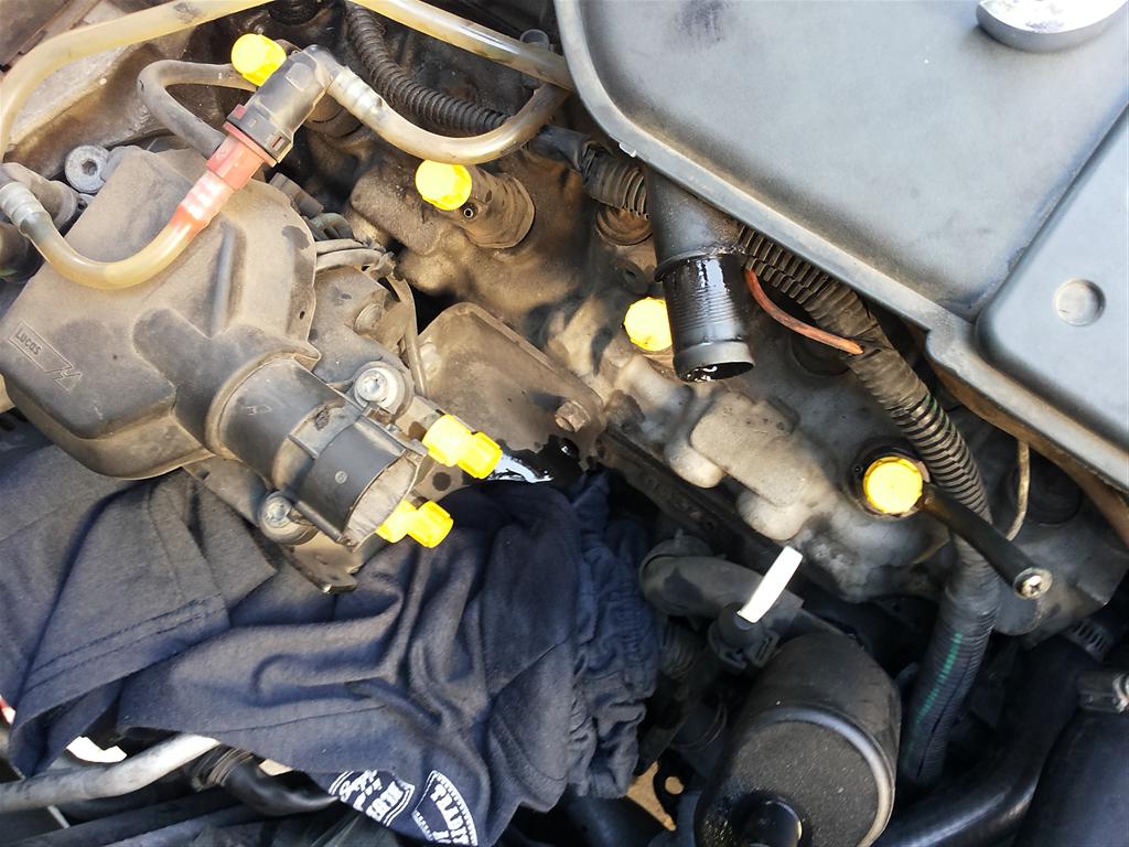

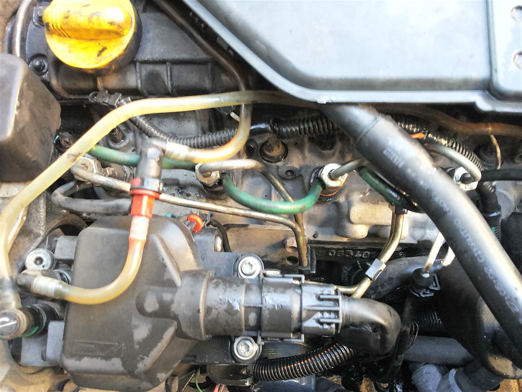

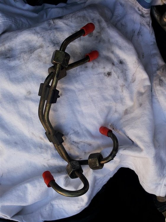

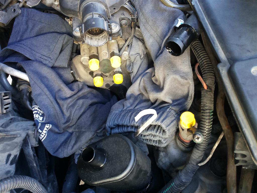

שלב שני - פירוק צנרת סולר
כלים נדרשים:
פלייר קטן
מפתח (פתוח, לא רינג) 17-18 מ"מ
1-2. פתיחת אומי הצנרת על המזרקים
3. הפקקים המסופקים על הערכה
4. צנרת זוג מזרקים שמאליים (של המנוע) בחוץ
5. פקקים על הצנרת
6. המזרקים ללא פקקים
7. מזרקים עם פקקים
8. הכל מפורק עם פקקים
לפני פירוק הצנרת הנ"ל יש לשחרר את צנרת העודפים של המזרקים עם פלייר קטן (במשיכה).

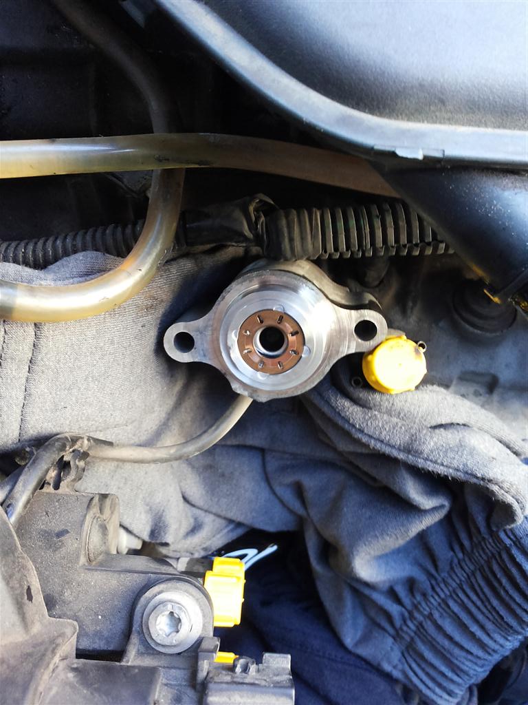

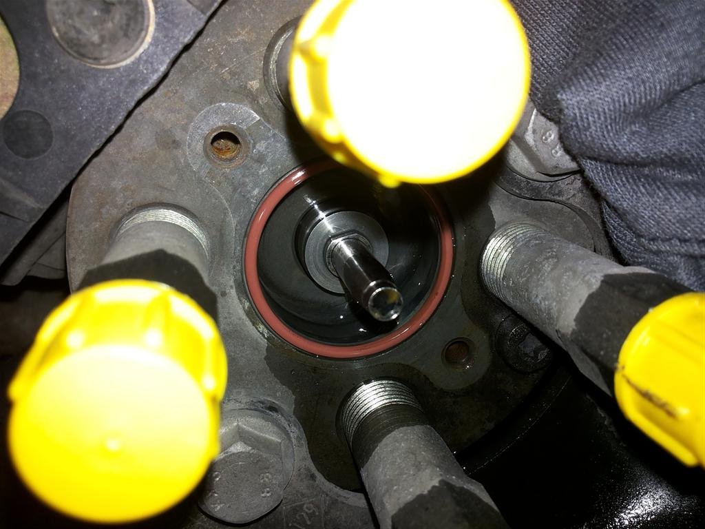

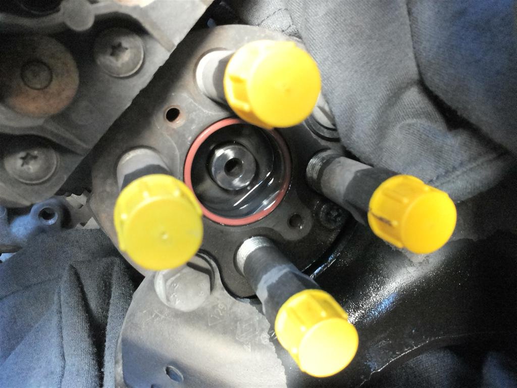

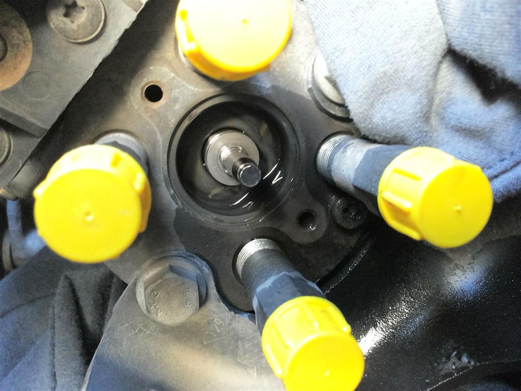

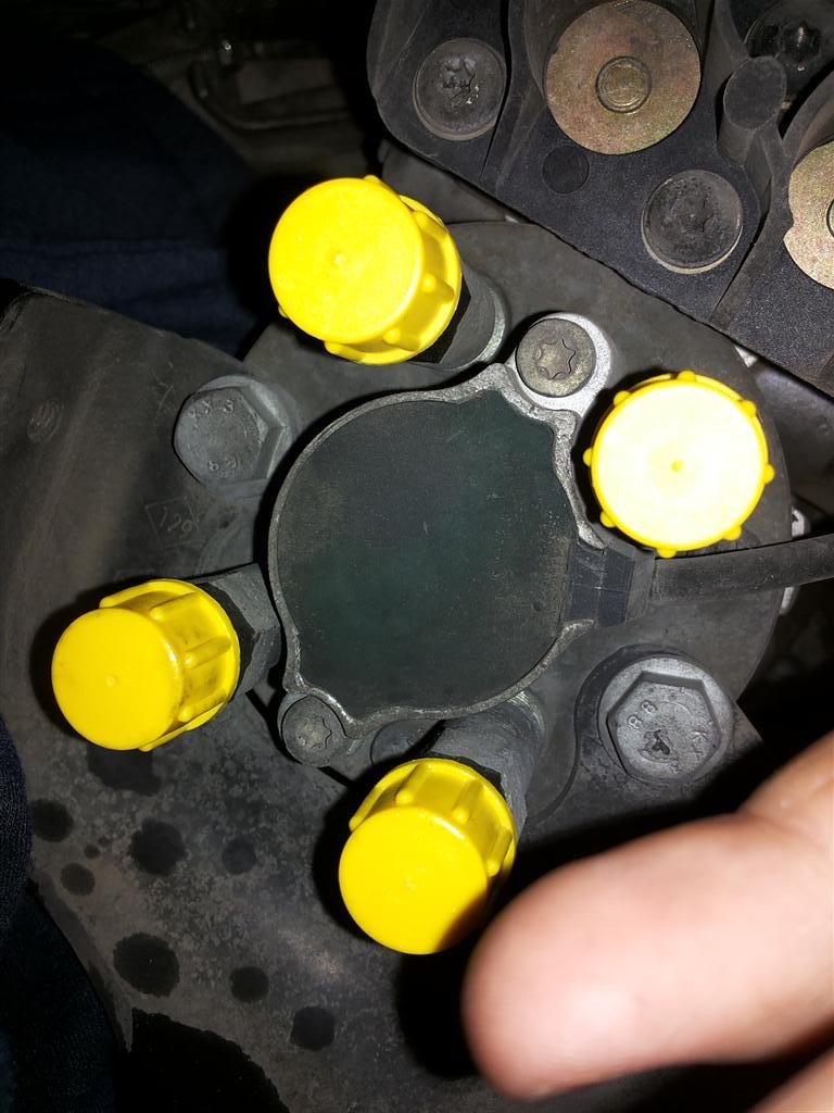

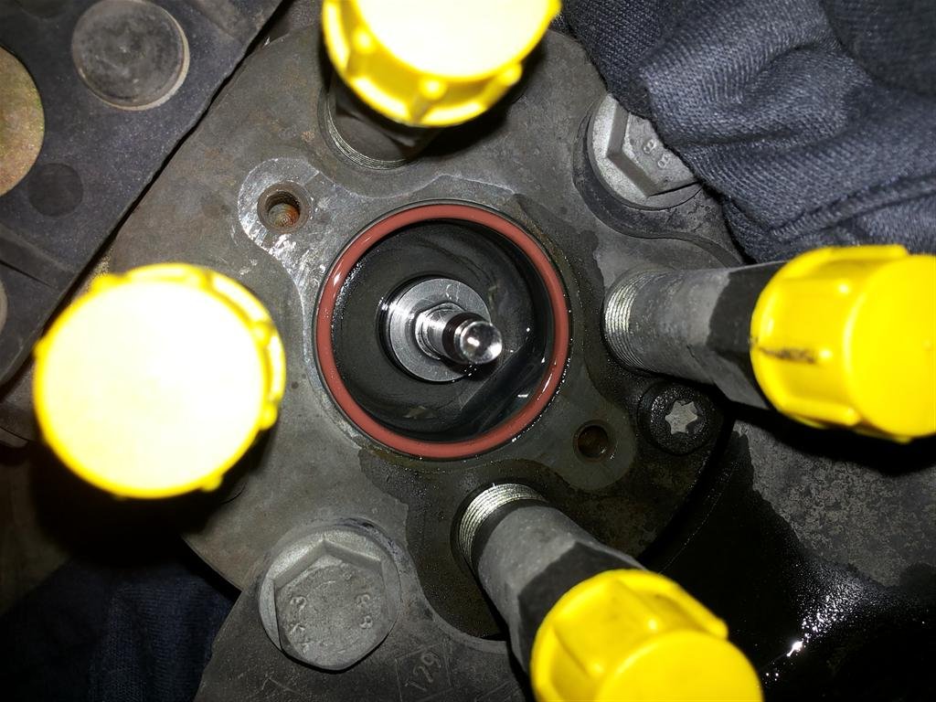

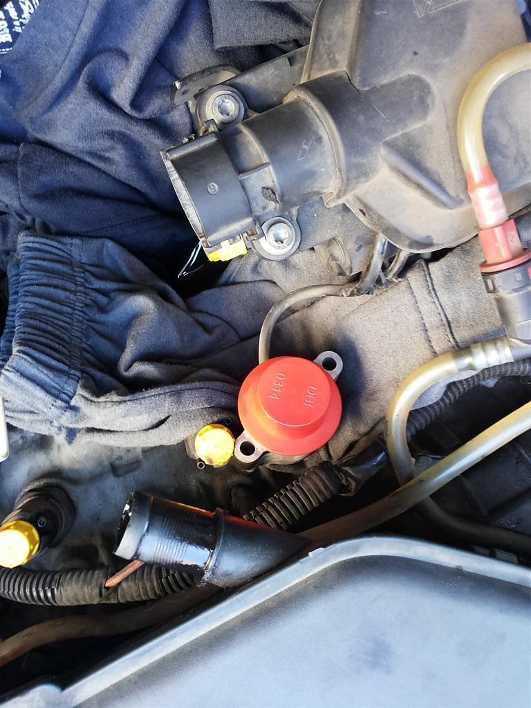

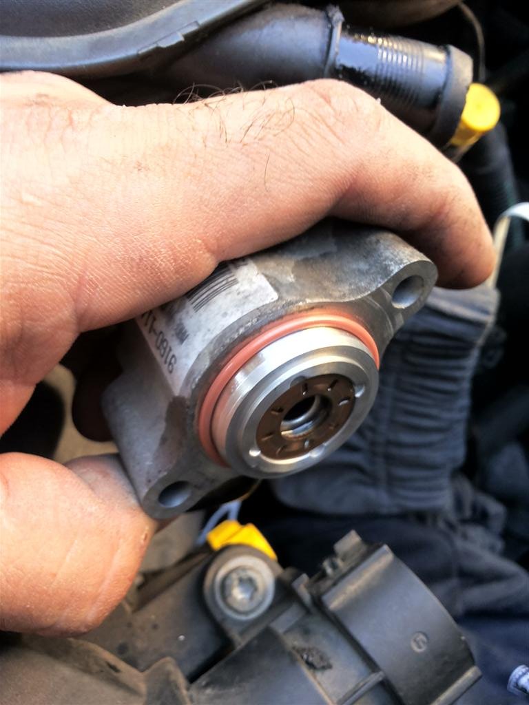

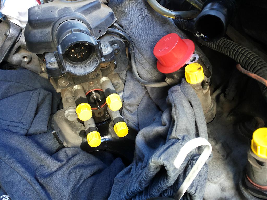

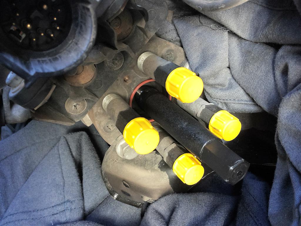

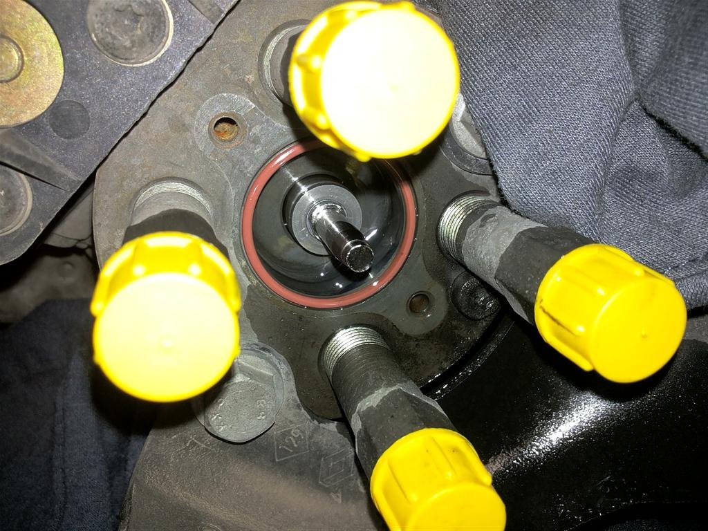

שלב שלישי - פירוק החיישן
כלים נדרשים:
מפתח TORX25 איכותי וחזק
מפתח ייעודי לפתיחת הציר המרכזי
מימין לשמאל:
1-2. תמונות החיישן עם הברגים
3. בהתאם להוראות הטכניות, אני מחזיק את החיישן במקום ומשחרר את הברגים במקביל. לאחר מכן אני משחרר בעדינות את החיישן (יש קפיץ בפנים, אבל הוא לא ייפול - הוא נמצא בצד השני של המשאבה)
4. החיישן מפורק, בצד.
5-6. תמונות של הציר האחורי של המשאבה
7-8. פקק ייעודי שסוגר את החיישן (סופק בקיט) למניעת חדירה של ליכלוך פנימה.

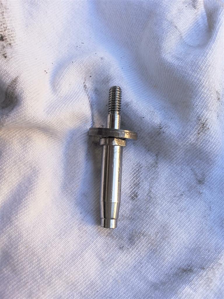

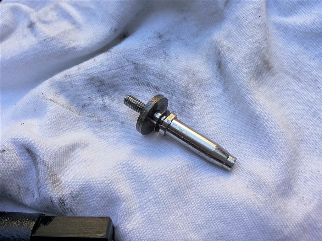

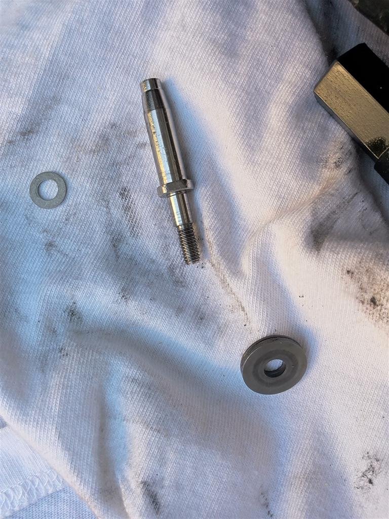

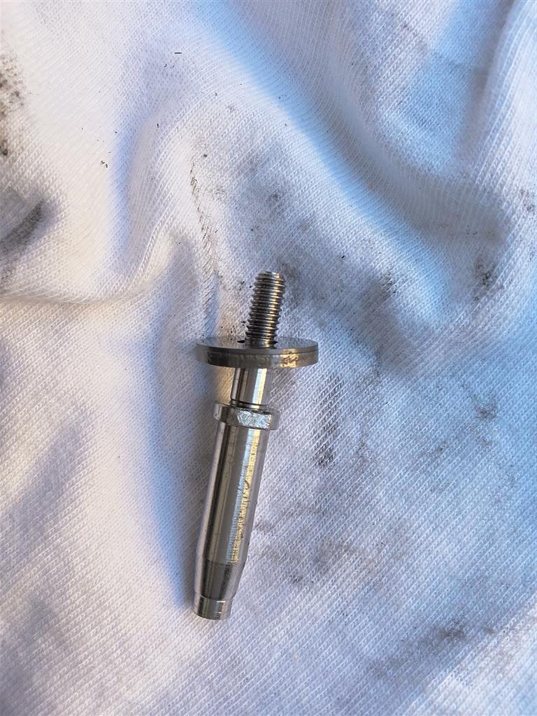

שלב רביעי - פירוק הציר והרכבת השייבה
כלים נדרשים:
1. כלי ייעודי לפירוק הציר.
2. מפתח שבדי קטן או רינג מתאים או סט בוקסות (נדמה לי 13 או 14 מ"מ)
מימין לשמאל:
1. תמונת הציר
2. הכלי הייעודי
3. חיבור הכלי על הציר
4. הציר מפורק
5. מוציאים את השייבות הקיימות (צריכות להיות 2 צמודות אחת לשניה - לשים לב שהן לא נופלות או לא תקועות בתוך המשאבה)
6. תמונה של הציר ומעליו השייבה שצריך להכניס פנימה
7. אחרי שמוציאים את השייבות הגדולות, מכניסים את השייבה הקטנה החדשה ומעליה את ה-2 הישנות
חשוב מאוד !
בזמן פתיחת הציר, יש ללחוץ חזק פנימה על הכלי הייעודי. בתוך הציר יש קפיץ וחייבים ללחוץ אותו פנימה ע"מ לתת "קונטרה" לכלי שיפתח את הציר, אחרת הכלי יחליק (בהתחלה הוא החליק לי, ואז הבנתי שאני חייב ללחוץ אותו חזק פנימה ואז לפתוח).

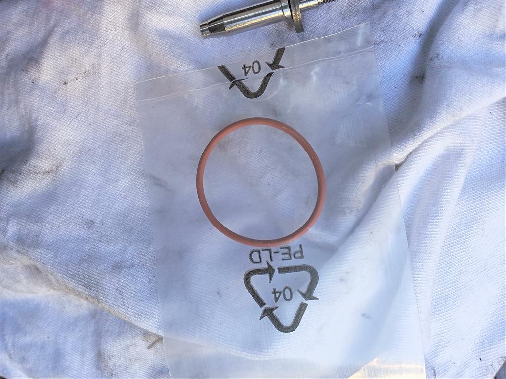

שלב חמישי - החלפת האטם של החיישן וסגירה.
כלים נדרשים:
כל יתר הכלים שהשתמשנו בהם עד כה.
מימין לשמאל:
1.תמונת המשאבה ללא הציר
2. אטם O-RING לחיישן
3. הציר מורכב
4. לאחר פירוק האטם
5. הרכבת האטם החדש ומריחה במעט סולר לשימון
6. החיישן מורכב
** מרכיבים את הכל בחזרה
7-8. לאחר ניקיון, המנוע עובד.
את האיזור ניקיתי עם מסיר שומנים (האהוב עליי הוא סנט מוריץ :D) ומים.
במערכת סולר, בזמן הסגירה, יש לנקז אויר מהמערכת.
היצרן אומר לסגור היטב את האומים על המשאבה - ואת אלו על המזרקים רק להדק בכח היד ולהשאיר מעט חופשי. יש לתת סטרטר עד שמתחילים לראות סולר מסביב לאומים. לאחר שהגיע סולר לכל המזרקים, סוגרים את האומים היטב, מחזירים את צנרת העודפים - ובשלב הזה הרכב אמור להניע.
בדקות הראשונות הוא יזייף מידי פעם עד שכל האויר שיש במערכת יתנקז. לאחר כמה דקות זה יחלוף לחלוטין.
זהו להפעם ;-)
