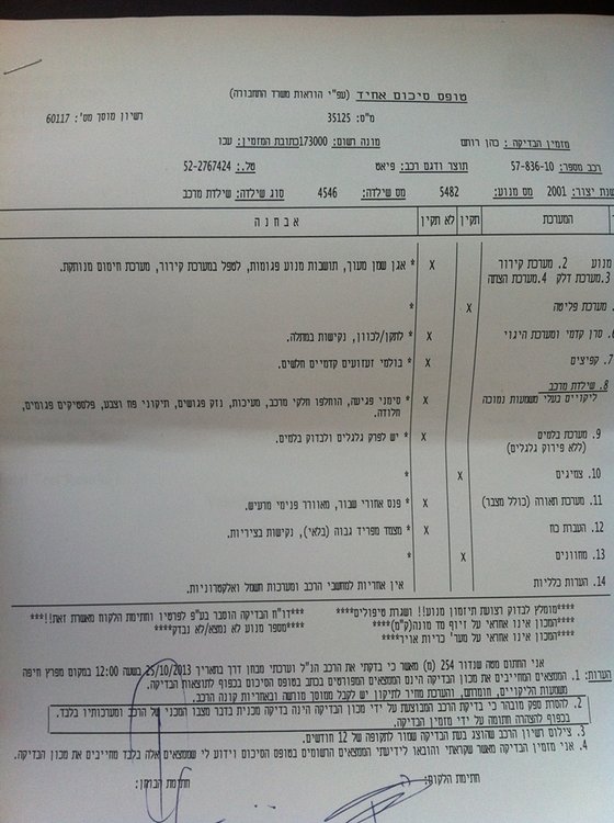

לא. יש יותר מדי בלאי על האוטו.
שים לב:פגיעות החציוניות,מערכת חימום לא תקינה,קלאץ בעייתי,ויש נקישות כלשהם,מעיכה באגן שמן,ציריות.
החיצוניות בסדר בדקתי אותה..
הקטע הוא אם הקלאץ' יכול להמשיך לעוד אורך חיים מסוים?
והתושבות מנוע חייב להחליף..בקיצור כל הנושא של לתקן כמה זה יכול לצאת?
אני יביא לך נקודת התייחסות מסוזוקי בלנו:
תושבות:250 ליחידה וקרוב ל250 עבודה
ציריות:בתקווה שזה רק החלקים החציונים כמו התפוח מייצב מחזיר אותך בעוד איזה 500 שקל
מערכת חימום:עד שלא תבדוק לעומק באמת אי אפשר לדעת יכול להסתיים בצינור או יכול להסתיים ברדיאטור פנימי חדש.
נקישות במתלה: יכול להיות בורג לא מהודק ויכל להיות משולשים גמורים
מערכת קירור:איזה נוזל השתמשו שם מקורי של פיאט?
בולמי זעזועים: יחידה עולה קרוב ל500 ועוד לפחות 150 עבודה על כל אחד בנפרד חובה להחליף סט אם מחליפים.
יש פה נזק מוערך בשווי לפחות של3000 שקל
מה הקילומטרז?
יכול להיות זה כסת"ח של המכון אבל בכסת"ח כמעט ולא רשום אגן שמן מעוך.
במידה והקלאץ מקורי הוא מתקרב לסופו רובם לא עוברים את ה200 אלף.
הבנתי אותך אחי..תודה!
יש לך פה כמה אלפים טובים. לתקן את רדיאטור החימום יעלה מעל 1000 ש"ח, תושבות מנוע עולות מאות שקלים, ציריות, קרטר מפירוק + עבודה, בולמי זעזועים וכו' וכו'. אני מניח סביבות 4-5 אלף ש"ח.
תבדוק כמה מוכרים למשל כאלה משנת 2006, ותראה שאתה יכול לקנות אולי אחת עם פחות בלאי במחיר לא רחוק ממה שדורש הבחור הנ"ל.
אם הוא מוכן לקבל 6000 ש"ח ואתה מוכן להשקיע 4-5 אלף ש"ח בריענון של הרכב, אז אולי זה שווה את זה.
סה"כ הבדיקה בסדר, יש כמה דברים לסדר, לא בטוח שכל הריג'קטים באמת דורשים טיפול מיידי, כל ענייני נקישות ותושבות על הנייר לא אומרות הרבה, תלוי כמה המצב לא טוב.
קרטר מעוך? כמה מעוך? מפריע לעבודת המנוע?
בולמים חלשים - כמו בכל אוטו בן כמה שנים.
הייתי מוריד עוד איזה 1000-1500 ש"ח בעיקר בגלל עניין החימום שהוא פוטנציאל לתיקון יקר.
אפשר לנסוע גם עם הנקישות וגם עם תושבות מנוע גמורות. למי שלא איכפת מרעידות יכול למשוך עד לנקודה שבה ייפול המנוע...ברמת העיקרון זה יכול לקרות גם עוד כמה שנים.
אני אישית לא מסוגל לנסוע באוטו עם פאקים, אולי לבחור שקונה את האוטו זה לא מפריע.
