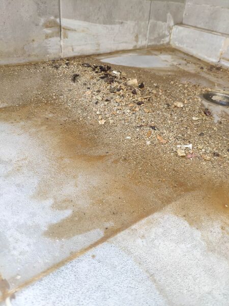

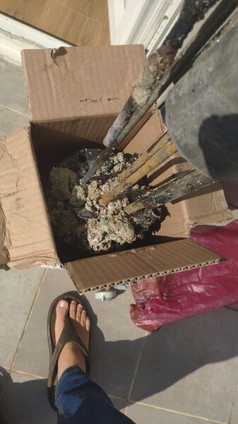

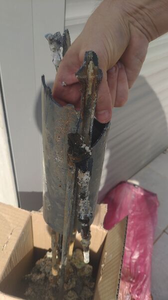

אז חלפתי היום פלאנץ עם תרמוסטט
השארתי את הגומיה הקודמת.
כמויות של אבנית יצאו ומים חומים לחלוטין.
לא השקעתי בגוף חימום. לא ייחסתי לזה חשיבות כזו גדולה היות וגם ככה הדוד בן 12
מילא היה יותר חדש.
והכי גרוע שעכשיו יסתם לך המרזב (לפי התמונה. אני מניח שקרצפת).
לפני 5 שעות, David32 כתב:
התמונה הזו הזכירה לי נשכחות, חדר כביסה שהתמלא בג'יפה הזו.
עניין המרזבים הוא נקודה חלשה אצלי - בדירה הקודמת הרשת שעל המרזב של המרפסת היתה מתכסה עלים או ברד וגורמת להצפה של הבית, בדירה הנוכחית אפילו ארועים יותר הזויים..

לפני 5 שעות, דני 9999 כתב:

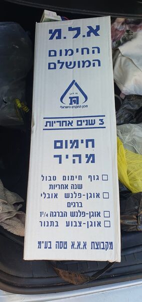

מילא היה יותר חדש.
האמת שאני מתפלא עליך...
כל השירשור הזה ובחרת לעשות את 2 הטעויות הכי גרועות שאפשר לעשות בהחלפה של גוף חימום.
1. להשאיר גומיה ישנה (בכל סט היום מגיעה גומיה חדשה. גם אם היתה פאשלה ולא היתה - מה חסכת, 10 שקלים ?)
2. לקנות גוף חימום זול.
אתה צריך להבין שההשקעה במאיץ חום איכותי היא לא "בשביל הדוד". זה לא תלוי גם בן כמה הוא. ההשקעה היא ***בשבילך***. תקבל מים חמים *מהר* יותר וכתוצאה מכך גם תקבל *כמות* טובה יותר, שלא לדבר על אורך חיים טוב *בהרבה*. בסיכומו של יום זה גם חוסך לך בחשמל...(אתה מנצל טוב יותר כל שעת עבודה של הגוף חימום).
מה אגיד לך, חבל.

תשמע,
זה מה שהיה בחנות וגם לא באמת התאמצתי לחפש.
הגומייה היתה במצב מושלם, ואם לא הייתי מחליף.
הדוד כבר בן 12 לא צופה לו עוד יותר מ 4 שנים.
אני מאמין שיעשה יופי של עבודה.
