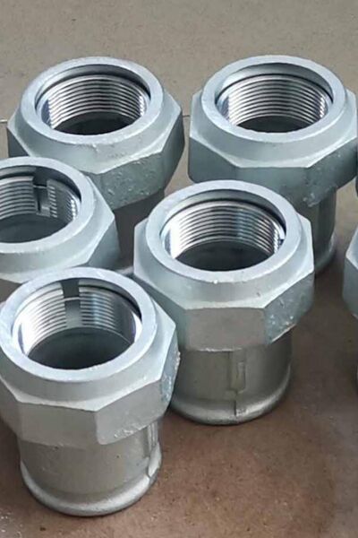

דוד מוארק אף פעם לא יחשמל אלא יקפיץ את הפחת.
לגבי הקופלונג, הוא לא ייאכל אלא הגומי שלו ימות והוא או יחליק ויעוף או יטפטף.
אם הוא מהודק מספיק טוב זה לא אמור לקרות. יש לו טבעת עם שיניים מחורצות שתפקידן לבצע את האחיזה בצינור הקיים בזמן הסגירה (כן, זה מצריך סגירה מאוד חזקה בשביל שיהיה עמיד בהמון מחזורי מים קרים-חמים ולא ישתחרר מעצמו).
זה הפיתרון הכי לא אידאלי אבל כל עוד מדובר על גג בניין ולא נגרם נזק לאף אחד אם הצינור משתחרר, אפשר להמר בזהירות.
אגב, אם מצב ההברגה הקיימת עוד תקין (לאחר ניקוי עם מברשת פלדה וכו') - היא יכולה לספק אחיזה לאביזר סטנדרטי עם תבריג ללא בעיה.

קופלונג שלא בטוח אשתמש בו, צינור מתאם קצר בין קופלונג למה שמחברים אליו, מפצל T, ברז כניסת מים חדש, שסתום בטחון חדש, גוף חימום חדש שאולי אחליף, כי כבר רוקנתי אותו.
הכל ביחד יצא כ- 230 שקלים, יודע שאולי העבודה לא תצליח ואצטרך לקנות דוד חדש. הדוד עצמו באמת במצב טוב, הותקן בתחילת 2013, החלפתי לו פלאנץ' בשנת 2020 ומאז לא נגעתי בשום דבר. הכל פשוט עבד טוב, מדי פעם רק בדקתי מצב חיצוני ולא גיליתי שום דבר חריג עד אתמול.
לא חשבתי לנקות את ההברגה עם מברשת פלדה, באמת רעיון טוב, יש לי מברשת מהעבודות על הרכב.
אולי אעלה לגג עכשיו.

אם יש לך גישה למחרוקת תעשה הברגה חדשה מעל לקיימת ואחר כך תחתוך את הישנה. אם הצינור לא אכול בפנים תקבל עוד כמה שנות חיים אבל עם מחרוקת צריך לעבוד בזהירות.
לפני 3 שעות, איציק נ. כתב:
לא מכיר קופלונג עם טבעת כזו לצינור פלדה. לנחושת כן אבל לא פלדה.
כשאני נאלץ להסתמש בקופלונג אני מרתך מעליו פלאח שיתפוס את הצינור שלא יעוף.
לפני 17 שעות, איציק נ. כתב:
+1 השתמשתי כמה פעמים בקופלונג הזה, החזיק יפה עד שכל הדוד התפגר.
מעבר לכך, כאן מדובר על דוד בן 10, הקופלונג הזה מן הסתם יחזיק את השנים הספורות שנותרו לו.
