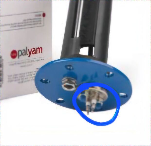

תמונה מהרשת אבל סימנתי בעיגול את גוף החימום.
הוא תפוס בשני אומים. סגור את המים, פתח את האומים ושלוף את גוף החימום.
יכול להיות שהוא יהיה תפוס קצת באבנית אז נדנד אותו פנימה והחותה עד שייצא.
תוציא את האבנית אם יש ותשחיל את החדש.
הדק את הברגים, חבר את החוטים, פתח את המים, פתח ברז מים חמים באצבטיה (זה שממלא אותה. אין לו רשת סינון אז כל הג'יפה תישטף החוצה) ואחרי שיצא האויר והמים נקיים סגור את הברז, תדליק את הדוד ולך כברלהתקלח.
