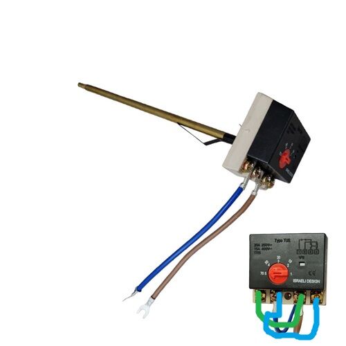

נתק מתח מהדוד, פרק את הטרמוסטט.
שים את המולטימטר על מצב צפצוף ותבדוק שמצפצף כשאתה בודק בין הברגים שסימנתי בקו ירוק ובקו כחול.
