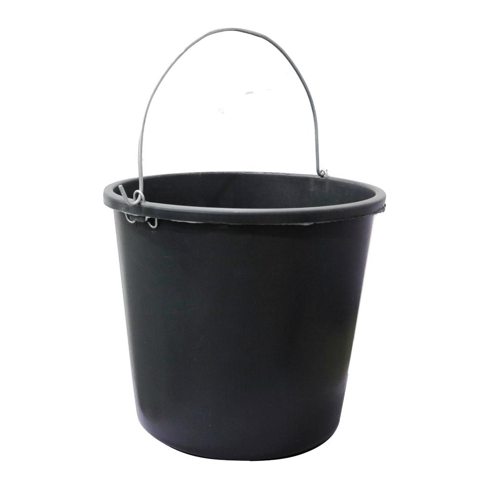

הוראות הכנה- דלי עם פונקציית ריקון עצמי, עבור דוד בתוך הדירה\בוידעם וכדומה.
המצרכים:
חיבור לצינור. אני לקחתי חיבור שפחות מתאים, בלית ברירה כי לא מצאתי משהו טוב יותר (עדיפות למשהו עם פלאנג' קטן משל עצמו, לחיבור הזה שלקחתי אין) ומופה ("אום") כדי לסגור אותו בחלק הפנימי של הדלי.
זווית שן 16 מ"מ ל 3/4 אינץ תבריג חוץ במבצע
זה שלקחתי מתאים לצינור גינה, שרכשתי כ-2 מטרים ממנו (יותר ממה שאני צריך).
צינור גינה גמיש 16 מ”מ – עמיד קרינת ELGO UV
דלי פשוט וזול.
דלי שחור פלסטיק 10 ליטר - פולק כלי עבודה
דבק פרופוקסי לאיטום מסביב לחור.
פרופוקסי PRO-POXY 20 מרק אפוקסי מחוזק בפלדה 114 גרם
שלב ראשון: יש חור בדלי! לעשות את החור למחבר קרוב לתחתית. במקרה שלי זה היה חור בקוטר 21 ממ שעשיתי עם מקדח ייעודי לעץ- אבל גם מקדח מדורג יעבוד.
שימו לב- הדלי הזול הזה נסדק מאד בקלות. מומלץ בחום לשים קרש מאחורי מקום הקדיחה כדי להקשיח את המקום ולא לסדוק את הדלי תוך כדי, עבד יפה כשעשיתי אתמול את החור.
שלב שני: להשחיל את המחבר צנרת לחור, להכין מנה יפה של הדבק פרופוקסי, ולהתחיל ליצור אטם מסביב לכל הסיפור הזה. לאטום משני הצדדים של הצינור.
שלב שלישי, לסגור את ה"אום" על המחבר המתברג, ולהשתמש בשארית של הפרופוקסי לאיטום ליתר ביטחון...
בגדול, האום בשלב הזה פחות קריטי ואולי אפילו לא הכרחי. אבל! זה די תלוי במחבר שהצלחתם למצוא.
שלב רביעי: טסט, טסט, 1-2. לבדוק אם הכל אטום, כדי שלא תגלו ברגע האמת שיש נזילה מהדלי איפה שלא אמורה להיות, זה גרוע במיוחד אם אתם בתוך הבויעם למשל - אין למים לאן לברוח, וזה פשוט מאד לא נעים.
את השיקוץ הזה ניתן למקם בקלות מתחת לדוד, ואת הצינור שלו ניתן לחבר לכל מקום ניקוז שתבחרו- מחוץ לחלון, לתוך ניקוז מכונת הכביסה (מה שאני מתכנן אצלי לעשות), לתוך דלי גדול יותר (להכין כמה כאלו מראש ולהעביר את הצינור מאחד לשני כי בכל זאת, 150 ליטר לא הולך ברגל)- הדלי הזה לא אמור להתמלא.
מחר אני אבדוק את התיאורייה הזו...
זה מהיר ומכוער.
אבל לפחות זה מהיר.
מצד שני, כו-לה דלי לניקוז מים מדוד, כמה יפה הוא כבר צריך להיות בלאט?...
