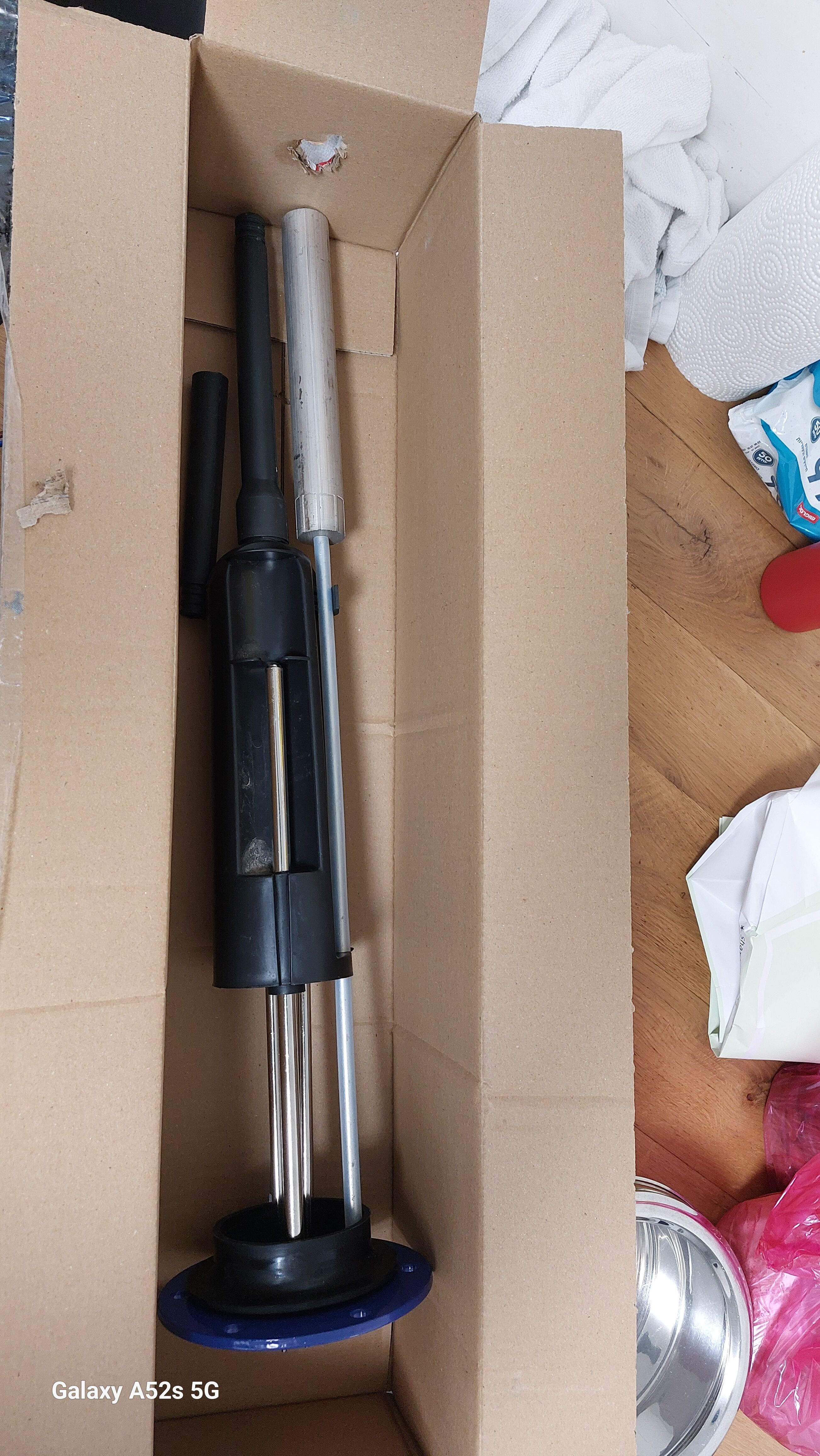

קניתי את הפלאנג'+גוף+דלי+צינור+מתאם כלשהו (הפעם המוכר בחנות לא הבין אותי, ולא ממש הצליח לעזור לי- נאלצתי לקחת משהו שלא הכי מתאים, אבל מאחר ואני ממילא אצטרך לשים פרופוקסי לאיטום הדלי מסביב לחור, אין בעייה- בפעם הקודמת המוכר קלט את הראש שלי ונתן לי חיבור מצויין, חבל שלא צילמתי לפני שהלכתי לחנות).

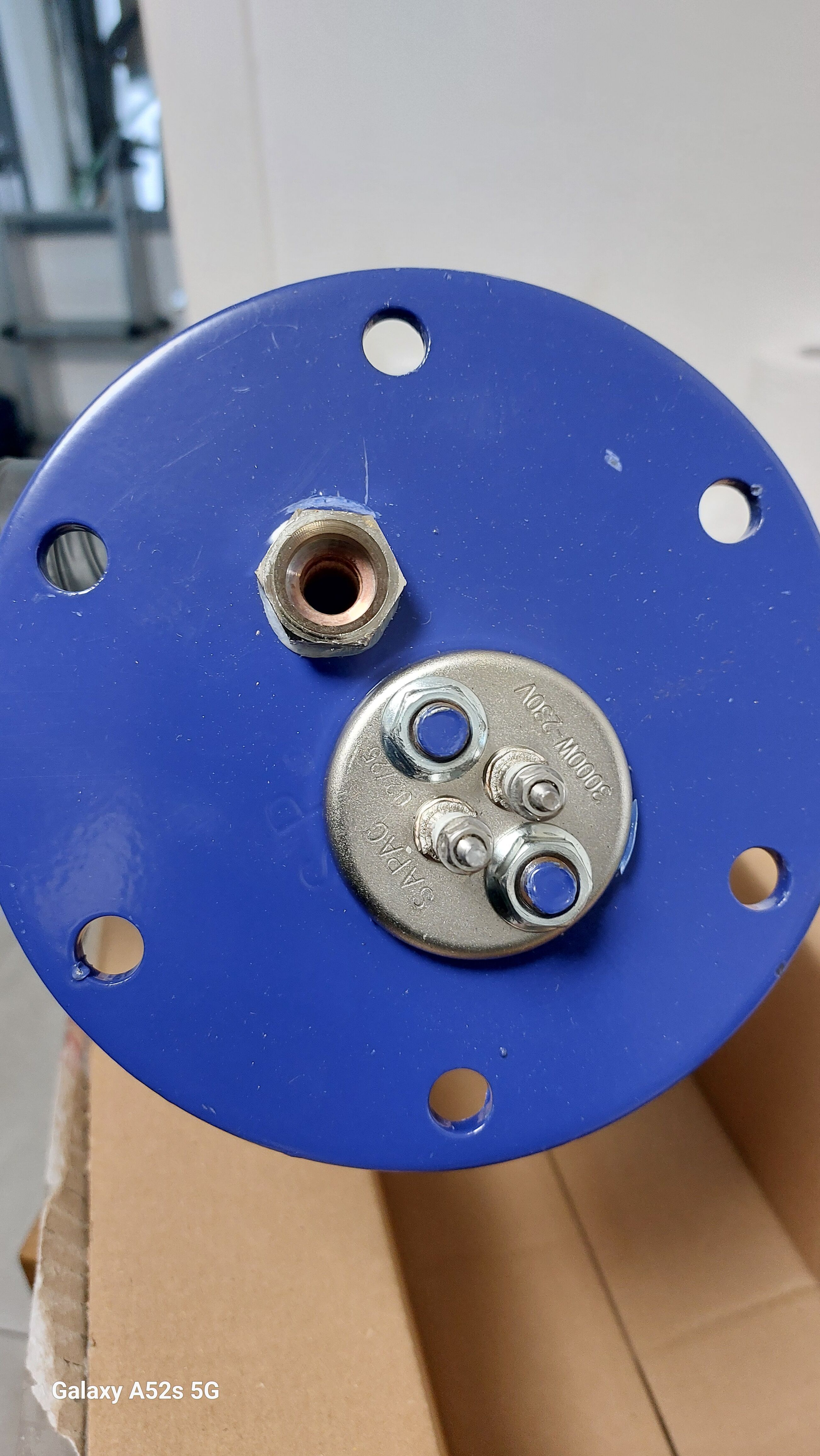

קניתי היום (עזרה לשכן) פלאנג של "אטמור".
מגיע עם המוט מגנזיום.
אותו פטנט מאיץ כמו כרומגן (המאיץ תלוי 20 סמ מעל האוגן).
גוף חימום 3000w.
נראה סופר איכותי.
1/3 מחיר פחות מכרומגן (היצרן טוען שהוא לא מתאים לכרומגן, אבל לעיתים זה רק האטם... ולעיתים נדירות מרווח ברגים).
אלטרנטיבה מעולה למי שלא רוצה ללכת על חומי/מומי/טיזי ב 80 שקל אבל גם לא רוצה לשים 250 על כרומגן.
