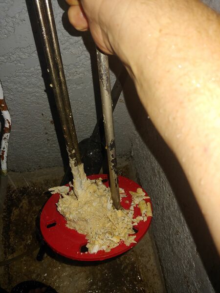

הוחלף הפלאנג' +תרמוסטט - כל השרוול+ גוף החימום היה סתום ומלא באבנית, ובנוסף גם בדוד הייתה הרבה אבנית.
על חלק מהמגעים שעל הפלאנג' הייתה חלודה.
בכל אופן, הבעיה עדיין לא נפטרה.
יש שיפור מסוים בחימום אבל לאחר שעה-שעתיים של הדלקה המים החמים עדיין נגמרים מאוד מהר לאחר שטיפת כלים+ מקלחת קצרה.

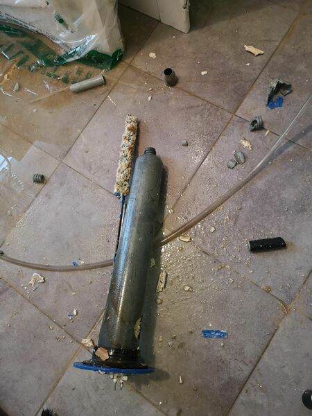

 פלאנץ' כרומגן אחרי 5 שנות עבודה:
פלאנץ' רגיל שעולה 90 שקל אחרי שנה ומשהו עבודה:
אותו דוד, אותם מים.

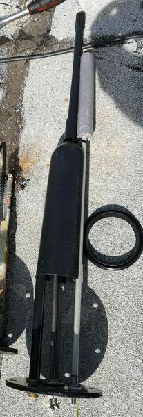

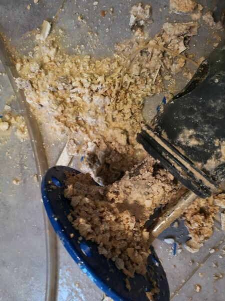

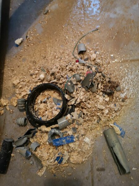

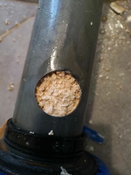

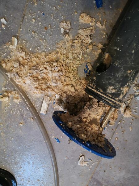

הפלאנג' חוגג 5 שנים, ולאור הביצועים הפושרים (תרתי משמע) לאחרונה, החלטתי לעשות החלפה יזומה (כן כן, אני כבר שנתיים רוצה לעשות את זה, אבל הפעם הרמתי את הדגל ויצאתי לדרך) כי אנחנו בדיוק בפתחו של החורף וממש לא בא לי לחכות הרבה זמן למים חמים.
הפציינט הוא דוד (מחליף חום) של "אמישראגז" (חברת הבת נקראת "ראנד") בנפח 150 ליטרים, דוד "רגיל" (לא צר\ארוך).
האטם למטה הוא אוניברסלי, קרי "אמקור" או כל דבר אחר. בפנים כבר יש סט מקורי של היצרן, עם אנדות מגנזיום.
לא הלכתי או חיפשתי סט מקורי של "ראנד" או "אמקור", כי יש לי את הסטים של "כרומגן" מתחת ליד כמעט בכל חנות שמכבדת את עצמה. אבל לא רק בגלל זה קניתי כרומגן.
קניתי סט מקורי של כרומגן מ-2 סיבות:
1. אנדות מגנזיום.
2. לאור הניסיון הכושל עם הסטים הפשוטים ב 80-90 שקל, התקנתי ל-2 לקוחות בחודשים האחרונים סטים של "כרומגן". אלו לקוחות שלפני שנה בדיוק שמתי להם את הסטים הפשוטים ("חומי" וכל מיני כאלה עם שמות מוזרים של כלבים) והחזיקו בדיוק שנה.
הביצועים בכרומגן הם ליגה אחרת, ויש לי 2 השערות למה זה ככה. אני לא מהנדס בתחום אבל:
1. הגוף חימום של כרומגן - ארוך יותר. לעניות דעתי - העובדה שהמים מתחממים על פני שטח גדול יותר, מאפשרת למים שנמצאים למטה "לעלות" (בגלל החימום) למעלה ולקבל משך זמן חימום ארוך יותר בזכות החשיפה הארוכה יותר לגוף החימום (מקווה שהצלחתי להעביר את מה שניסיתי להסביר). התוצאה היא: חד משמעית, זמן חימום קצר יותר של המים ! בדוק.
2. "כרומגן" תיכננו את המאיצים שלהם בצורה כזו שהמאיץ לא נח על גבי האוגן, הוא "תלוי" מעליו במרחק של כ 15 ס"מ לערך.
מה זה נותן ? זה קודם כל מאפשר לכל האבנית שמצטברת "למעלה" ליפול למטה, מבלי לסתום את החור כניסה של המים שקיים במאיצים פשוטים בסטים של ה 80-90 שקל. אגב, הסט המקורי של "ראנד"\אמישראגז שהותקן בדוד מכיל מאיץ בתיכנון הישן (פלסטיק עם חור בצד שיושב על האוגן עצמו).
בתכנון של "כרומגן" עם המרווח בין המאיץ לאוגן - הגוף לא נחנק מהאבנית, המים זורמים ומתקבל אורך חיים טוב יותר של המוצר וגם חימום יעיל יותר לאורך זמן רב יותר ביחס לסטים הפשוטים.
קניתי גומיה אוניברסלית לאוגן ב 10 שקלים והרכבתי את האוגן עם הגומיה הזו.
בקיצור: גוף חימום ארוך יותר, מאיץ תלוי מעל האוגן. מחיר הסט באיזור 250-300 שח.
לדעתי ? שווה כל אגורה.
איציק
(בתמונה האחרונה - לצורך המחשה - פלאנג' מקורי של "כרומגן")
