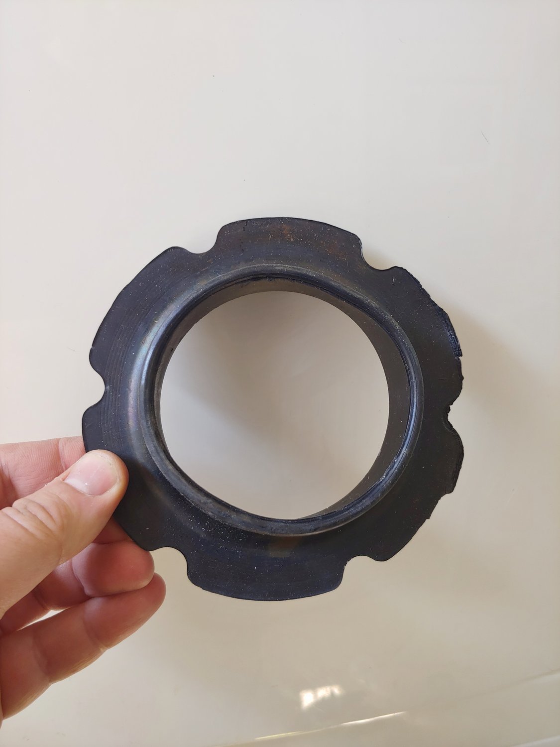

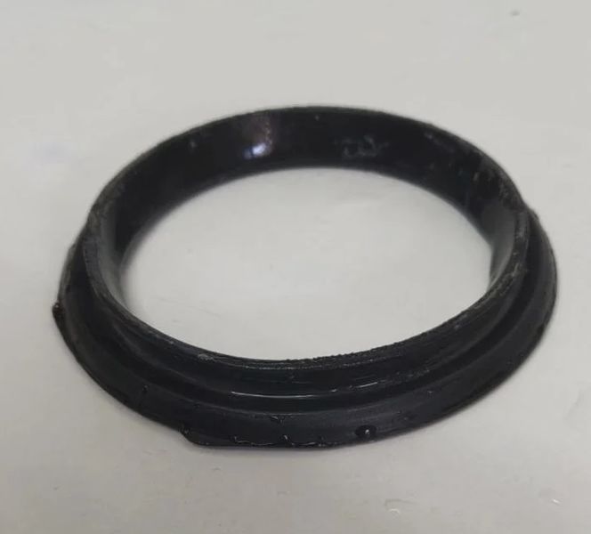

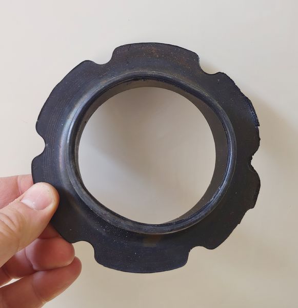

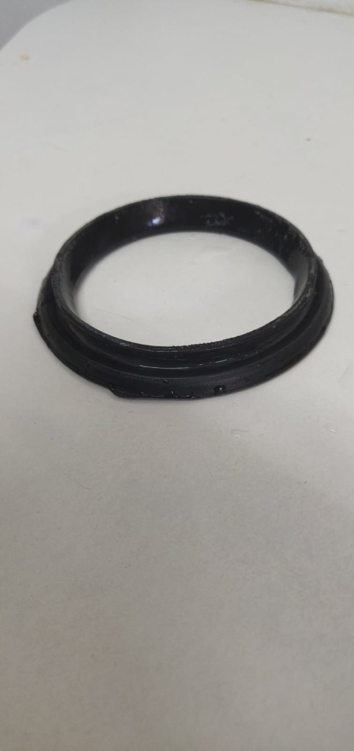

תמונה ראשונה האטם של כרומגן, תמונה שניה האטם שמגיע עם פלאנץ' אוניברסלי ולא מתאים לדוד כרומגן, כמו שכתב teyal.

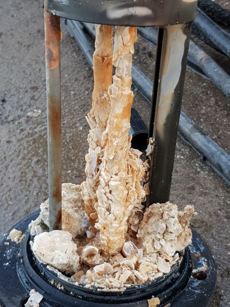

שימו לב שיש ממש מעט אבנית על הגוף חימום - כנראה זה נכון הפירסומות- החור הגדול בתרמיל השחור אכן פיזר את האבנית בתחתית הדוד. שיצאה עם המון חול.

לפני מספר ימים אמא שלי הדליקה את הדוד והפקק קפץ מיד. הערכתי שיש בעיה בגוף החימום. כשניתקתי אותו מהתרמוסטט- הפקק הפסיק לקפוץ.
קניתי את ערכת הפלאנץ', קניתי גם מפסק חדש במקום זה שיש על הגג עצמו. פעם ראשונה שבכלל התעסקתי עם הדוד, לקח לי זמן, אבל החלפתי את המפסק, גוף החימום, האטם, סופיות הכבלים של התרמוסטט וסופיות של הארקה.
ניקיתי ואפילו שטפתי את הדוד מבפנים, יצאו כמויות גדולות של אבנית. עובד מצויין, מחמם את המים מיידית ובכלל- היה מעניין לעשות משהו שלא עשיתי.
זכרתי שיש שרשור כזה, אבל לא מצאתי אותו.
מצורפת תמונה של גוף החימום הישן, אחרי שפירקתי אותו מהדוד.

קנייתי חמם של כרומגן. האטם שלהם כמובן לא התאים. אבל - גם האטם האוניברסלי לא! המיפתח של הטרמוסטט שמורכב ליד הגוף חימום, והאלקטרודה בצד השני גדול מידי. בהרכבה זה לחץ על האטם ולא סגר טוב. נידרש חיתוך עדין עם סכין באיזור משני צידי האטם, על מנת להתאים אותו - ואז זה נכנס טוב והסתדר.

זה אטם מקורי של כרומגן:
וזה האוניברסאלי, לא מתאים לדוד כרומגן.
