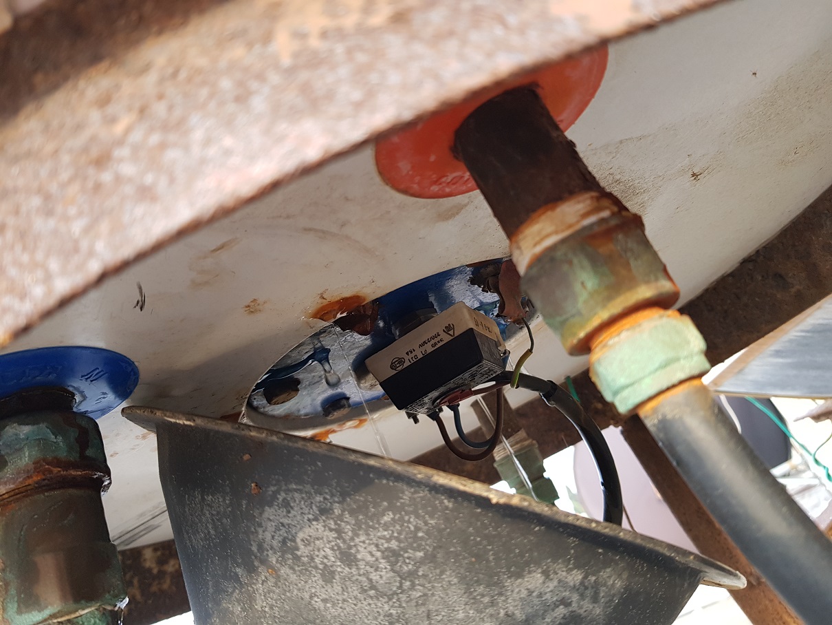

  • 4 חודשים מאוחר יותר...
אשמח לעזרתכם- האם הנזילה שבתמונה היא בגלל שצריך להחליף את הפלאנג'?...
תודה לעונים.
