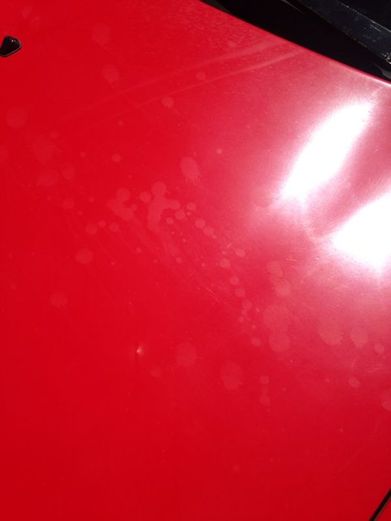

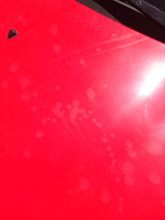

לקחתי את האוטו לשטיפה, הבחור שם ששטף לי את האוטו השתמש באקדח קצף ומים כמו בכל מכון.. בסופו של דבר הופיעו לי הכתמים לבנים על המכסה מנוע, ניסיתי עם מים והם לא יורדים, מה אפשר לעשות?

באוטו סטור למשל,יש פלסטלינה ב55 שקל,אם אין בעיה לחכות אתה יכול לקנות בEBAY בכמה שקלים.
צריך גם חומר סיכוך שגם נמכר באוטוסטור.

תסתכל מדריכים ביוטיוב,ישום פלסטלינה על הרכב זה אחד הפעולות הכי קלות שיש וגם המהירות שיש.
אני לא צריך משהו יקר מדי, בסה"כ הצבע של הרכב כמעט מושלם ואני אוטוטו חייל ככה שאני מנסה כמה שיותר לחסוך בהוצאות, לא משנה לי לשלם גם 50 שקל, העיקר שיעשה את העבודה, אין לי מושג אגב בדיטיילינג.
טיפה פוליש וזה גם יעלם לפי דעתי..

הייתי ממליץ לקנות מהקישור הבא:
http://www.ebay.com/itm/New-Blue-Practical-160g-Magic-Car-Clean-Clay-Bar-Auto-Detailing-Cleaner-Claybar-/160806398242?pt=LH_DefaultDomain_0&hash=item2570cee922
יש כאלה שיותר זולות בכמה סנטים אבל הם 100 , פה יש פי 1 וחצי בכמעט אותו מחיר, יש גם המון תמונות שתוכל לראות.
בקשר לחומר סיכוך - אני לקחתי סבון ידיים שהוא עדין מאוד עירבבתי עם מים בשפריצר (יחס של 1 ל7 בערך, אני שמתי לפי העין) וזה עשה עבודה מעולה.
אם אתה רוצה ללמוד איך לעשות את הפלסטלינה תרשום ביוטיוב, how to clay car, תראה שם סרטון או שתיים ותבין.
בהצלחה.
באופן כללי אתה צריך פוליש (אחרי פלסטלינה) ואחר כך שיכבת הגנה - אוטם צבע או ווקס.
ולהמנע ממכונות שטיפה.

אני יודע מה זה הכתמים האלה,
אלו כתמים של חומצה, היה לי את אותה בעיה בקנגו, איזה אד**ט אחד ששטף לי את הרכב
במכון שטיפה (שטיפה ידנית!!), החליט שהוא הולך להשפריץ בכמה פינות עם חומצה.
לאחר טיפול בפלסטלינה, פוליש ויישום ווקס הכל עבר.
