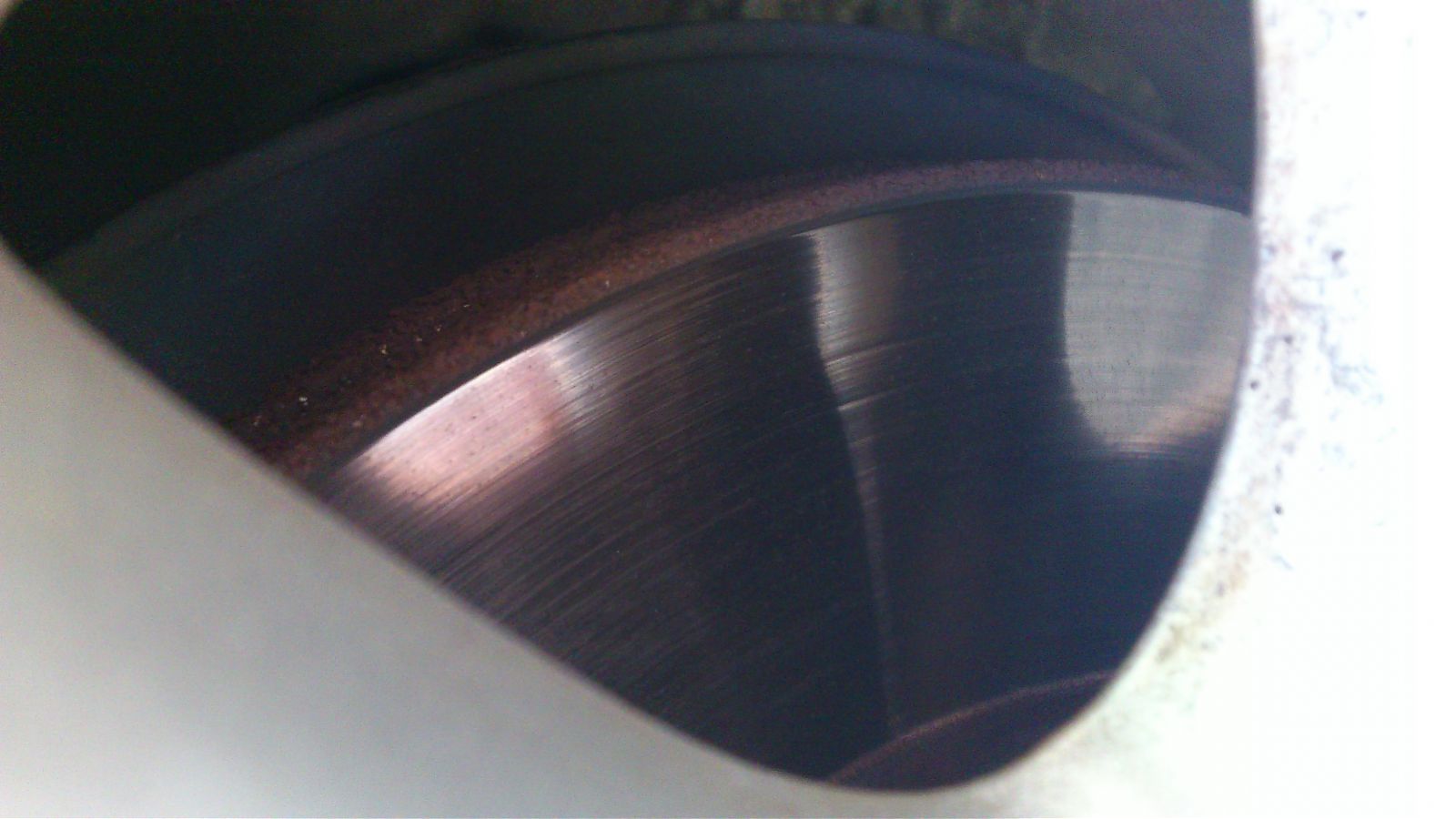

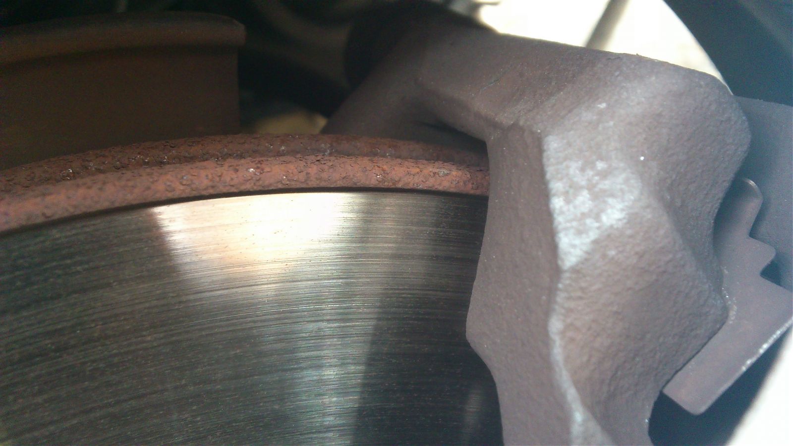

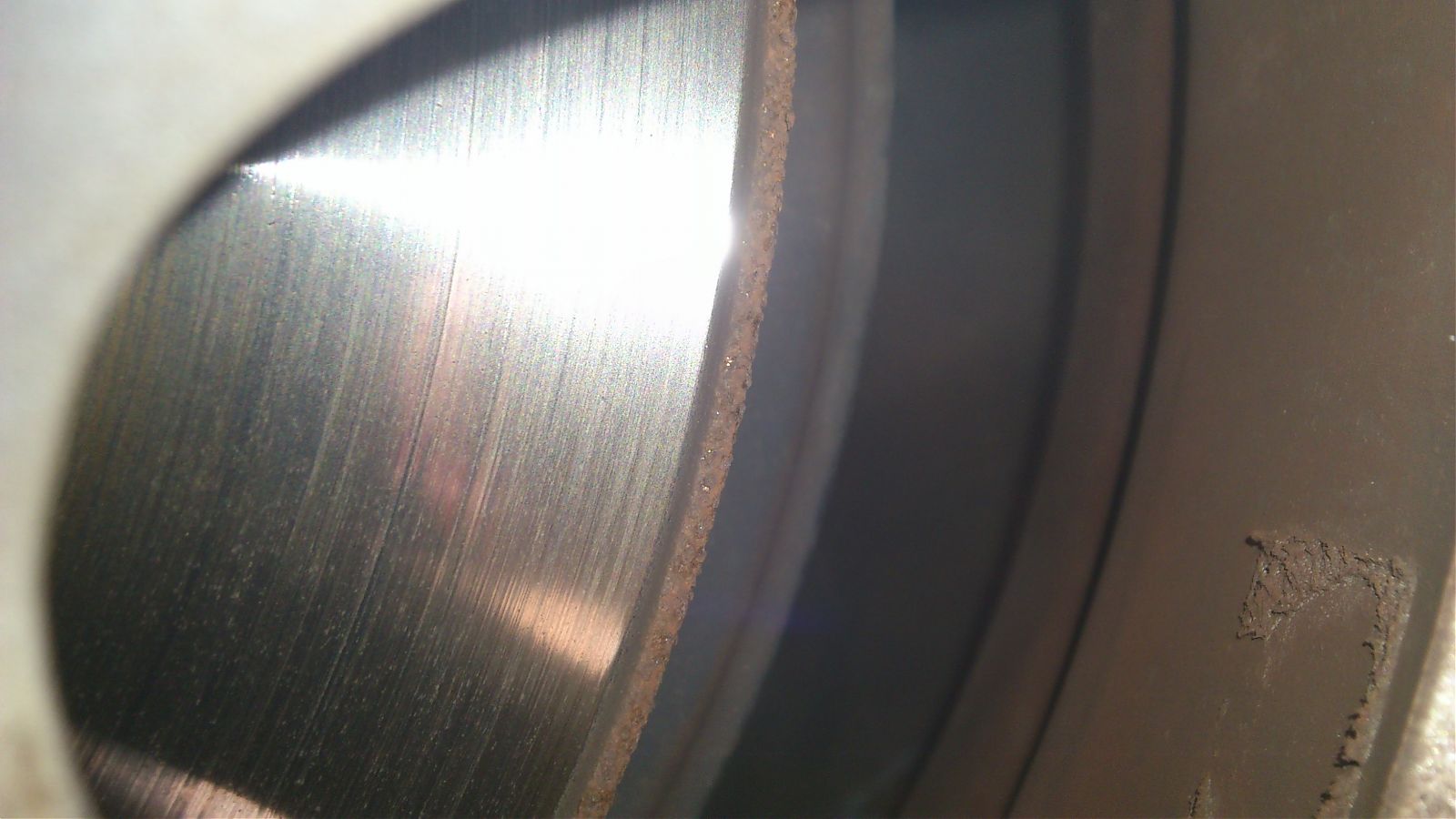

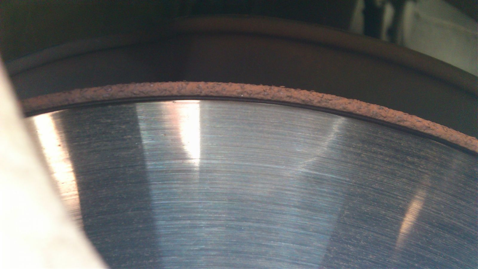

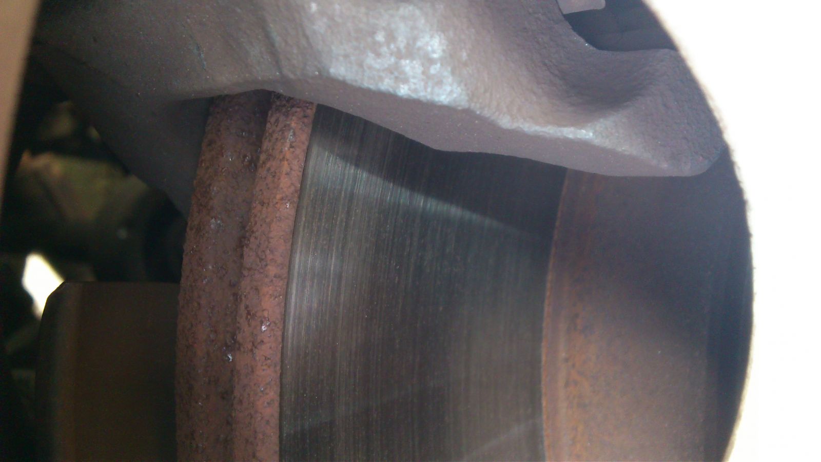

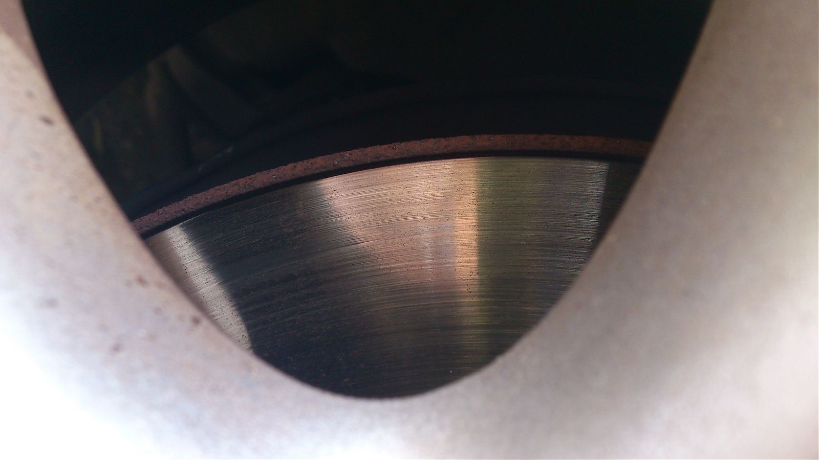

לפני 4 חודשים בערך החלפתי רפידות קדמיות לרפידות TRW, ומאז יש לי שריקות מעצבנות בעת לחיצה על הבלמים.
בלחיצה קלה אין שריקות, בלחיצה יותר חזקה השריקות מתחילות, ואם אני לוחץ עוד יותר חזק הן נעלמות. הדבר קורה בכל לחיצה על הבלמים.
האם הדבר תקין? האם הפתרון הוא רק חריטת דיסקים\החלפתם?
אציין שהבלימה ברכב טובה ומספקת.
תודה
הדיסקים גמורים עם מדרגה רצינית
לאחר החלפתם, יקח זמן עד שהרפידות יותאמו אליהם? או הבלימה החלשה קוראת רק לאחר החלפת הרפידות?
וזה מה שגורם לרעש לדעתך?
תסביר.
האם אפשר להבין על מצב הצלחות מהתמונות, או שבכל מקרה צריך למדוד את העובי שלהן?
אכן יש מדרגה די בולטת, ובכל מקרה לא יזיק למדוד.
אם אתה מחיליף דיסקים תתקין רפידות חדשות. אולי מחברה אחרת, כי אם תתקין זהות למה שיש עכישיו, יכול להיות שהרעש ישאר.
התקנתי רפידות חדשות לפני 4 חודשים, חבל לי לזרוק אותן.
כן ראיתי את זה.
אני לא חושב שהשארת רפידות ישנות על דיסקים חדשים היא פעולה נכונה.
הרפידות הישנות כבר "קיבלו צורה" של הדיסקים הישנים ואם תרכיב אותן מחדש, הדיסק החדש ישחק באפן לא אחיד, בהתאם לרפידות.
כן ראיתי את זה.
האם הרפידות לא יקבלו "צורה חדשה" לפי הדיסק החדש?
