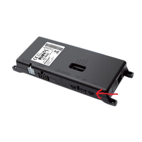

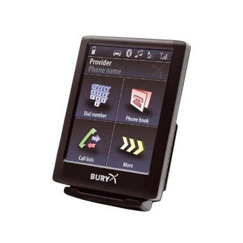

להבנתי את מחפש אלמנט שישמש כדיבורית ומקור שמע של אודיו מהנייד לHU המקורי ,
אני יכול להמליץ לך על דיבורית של בורי CC9056 שמתחברת ישירות לHU עם מסך טאצ' ואפשרות לחיבור של שני ניידים במקביל (קצת יקרה), או דגם יותר זול שיאפשר לך לשמוע מוזיקה מהנייד בחיבור BT לHU הוא CC9040 עם אופציה A2DP, חשוב לשים לב הדגם הסטנדרטי מגיע בלי האופציה הנ"ל (A2DP). אם תזדקק לעוד עזרה אתה יכול לצור איתי קשר בפרטי .
