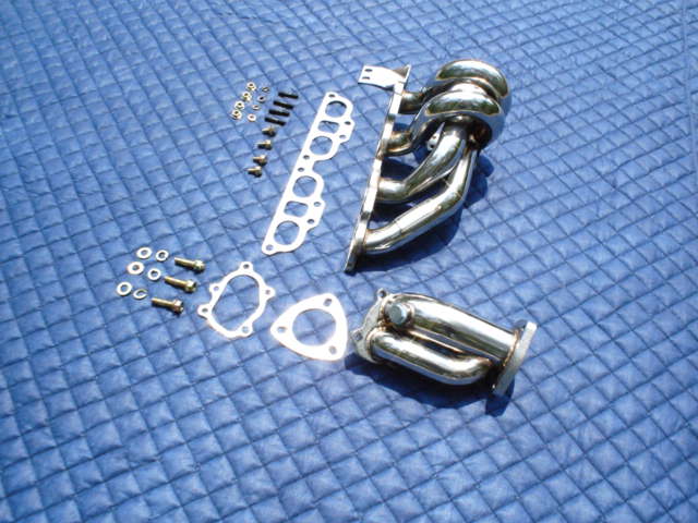

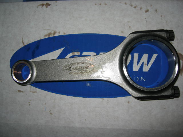

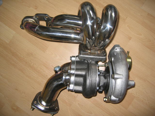

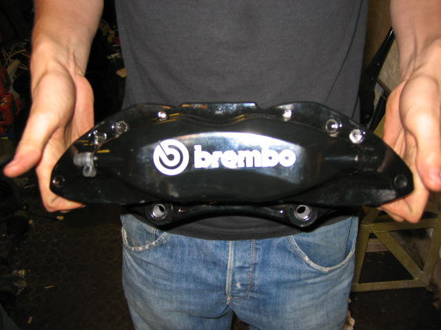

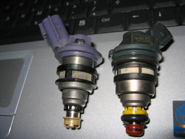

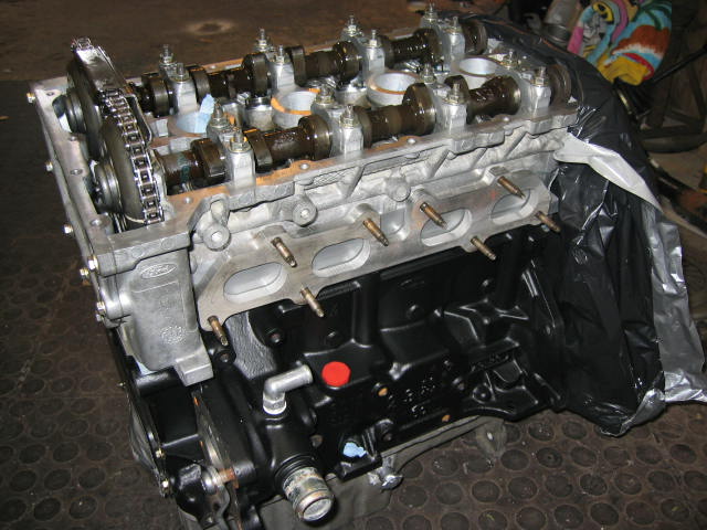

אומנם עברו עידנים מאז הת'רד הזה
אני בקשר עם בחור באנגליה שבונה טורבו על rs2000
אז מי שמתעניין
בלוק 2300
מערכת ניהול מנוע של emerald
תלתלים מחושלים של arrow
בוכנות של je-pistons
טורבו gt-28r
סעפת יניקה לקוחה מניסן 200sx (עברה התאמה)
המזרקים (370cc) לקוחה מניסן 200sx (מתאימים)
גיר מחוזק ,קלא'ץ קרמי
בלמים מוגדלים של brembo (על דיסקים של 360 מ"מ)
קוילאוברים של spax
עולה הרבה כסף הרבה כוח
הרכב מוציא 331 כ"ס לארבעת הלגלגלים (הנעה כפולה שכחתי לציין )
מצורפות קצת תמונות ,תהנו.
