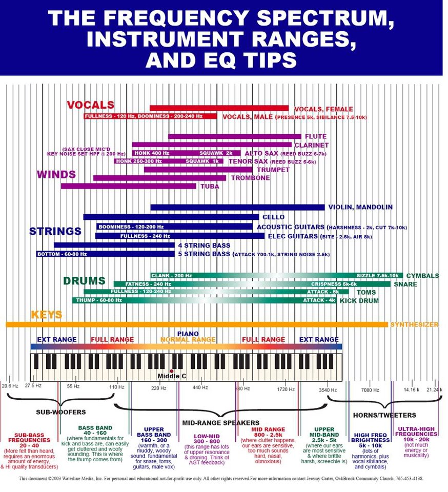

כך זה נשמע יותר טוב :)
3" עם חיתוך של 200HZ זה יוצא אנמי ומעוות בווליומים ממוצעים. כשרוצים קצת הופעה של ROCK בתוך רכב זה יעוות בצורה נוראית...
400HZ? סביר, אך עדיין מעוות.
600-800HZ? אפשר לשפוך וואטים חופשי, עד שהmidbass או מגבר נחנקים.
4" יורדים נמוך יותר, אך הם בסדרי גודל של 3" - אז אין מה לעשות, אפשר לתת להם כ100HZ נמוך יותר מ3"...
* בווליומים נמוכים אפשר להסתדר עם 4" חתוכים ב300HZ... אך זה נורא משעמם לשמוע חלש, מי צריך את זה כשאין שכנים מסביב? תפציץ, תהנה :)
אפשר לדעת אלו מידים שמעת או שכל מה שכתבת מקורם במידע שקראת?
חיידק לפעמים יושן פשוט.. אתם עם הרעיונות שלכם )))
לא,לא.. דבר ראשון אני יתקין את DYNAUDIO וופר וטוויטר, יש לי עכשיו lpm 100/95 fp
כל מה שראיתי וזה לא הרבה בכלל זה שהם מנגנים מ 1K-10 K הרץ כאשר FMS 940 הרץ, אך כל זה עבור 8 אוהם, כאשר לי יש את 4 אוהם. אני לא חושב שהבקלים כל כך גדולים. ו 1K מינימום, אפילו יותר זה ממש גבוה...
