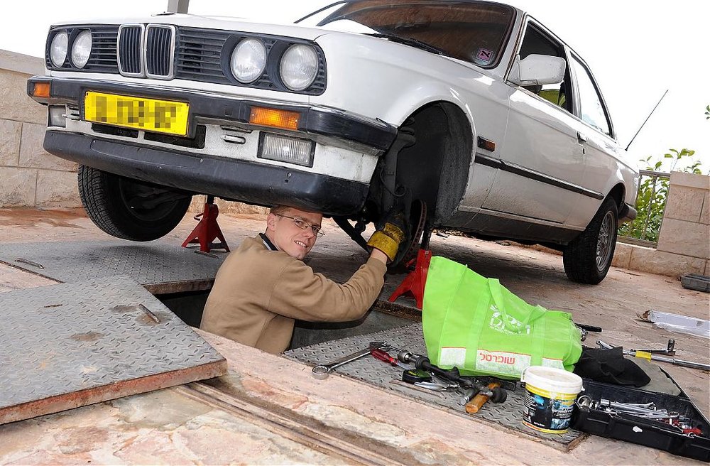

כל עוד הג'ריקן לריקון שמן נכס מתחת לרכב אין צורך בהרמה כדי להחליף שמן. זה עניין של נוחות, וגם תלוי בסוג הרכב. יש מכוניות שחוץ מלהתכופף ולהכניס את הג'ריקן הזה לא צריך בכלל להכניס ידים מלמטה כדי לעשות טיפול.

לריקון שמן בדרך כלל ניתן להגיע בלי להרים את הרכב בכלל. לעבודות יותר מסובכות, כמובן נדרשת הרמת הרכב.
הרמפות לא עוזרות כשרוצים לפרק גלגלים או חלקים אחרים. הם נותנות פיתרון לעבודה על מערכת הפליטה או ההנעה.
אני משתמש בג'ק עגלה, מכניס אותו באמצע הרכב, מתחת לתת שילדה הקדמית אם אני רוצה לעבוד על הצד הקדמי, או מתחת לדיפרנציאל אם אני רוצה לעבוד על החלק האחורי. לאחר מכן אני מכניס בוקים ומסלק את הג'ק. שום דבר לא תוצרת בית, רק תוצרת סין.
בצורה כזאת החלפתי משולשים, מוטות מייצבים, מסרק הגה, בלמים, בולמי זעזועים ומה לא.
כמובן יש גם המון דברים שעושים מלמעלה בלי להרים את הרכב בכלל: החלפת רצועות, טיימינג, מערכת קירור, אלטרנטור ועבודות חשמל, משאבה וצנרת הגה כח.

למי שיש חניה עם מדרכה אפשר לעלות בניצב עם 2 גלגלים על המדרכה (במידה והיא לא גבוהה מדי) ואז נוצר גובה מספיק.
בכל מקרה שניסיתי להרים עם 4 ג'קים, כל פעם שהרמתי אחד או 2 השלישי או השני נפלו. לא בטיחותי ולא מומלץ.
נתקלתי גם בג'ק שנפל בירידה שלא הרימו בלם יד מספיק חזק, לתשומת לב כל המטפלים.

אני מעביר את הרכב למצב גבוה, שם בוקים ליתר ביטחון למקרה שמהערכת ההדראולית תקבל חיים משלה, אם צריך לפרק גלגל אחרי הכנסת הבוקים מתחת לרכב ובצמוד מעביר למצב נמוך וככה הגלגלים נשארים באוויר.
ברכבים קונוונציונליים יותר אפשר להעזר באבני שפה או אדנים של פסי רכבת. יש רכבים שלא צריך להרים אבל כדאי בכל זאת לטובת גישה טובה יותר.

בעיניין ההרמה של האוטו - לא להיתפשר.
אני שם 4 בוקים (3ט' כל אחד) על משטח ישר ויציב ולאחר מכן מוודא בכח שהאוטו אכן לא זז.

אני שם מתחת לגלגלים הקדמיים שני אבנים משתלבות, מתחת לכל גלגל ומטפס על זה עם האוטו.
ככה אני משיג איזה 8 ס"מ הגבהה.
מסוכן לאללה! זה ממש לא יציב ואתה משחק בחיים שלך. כבר עדיף שתעלה עם צד אחד על מדרכה גבוהה.
