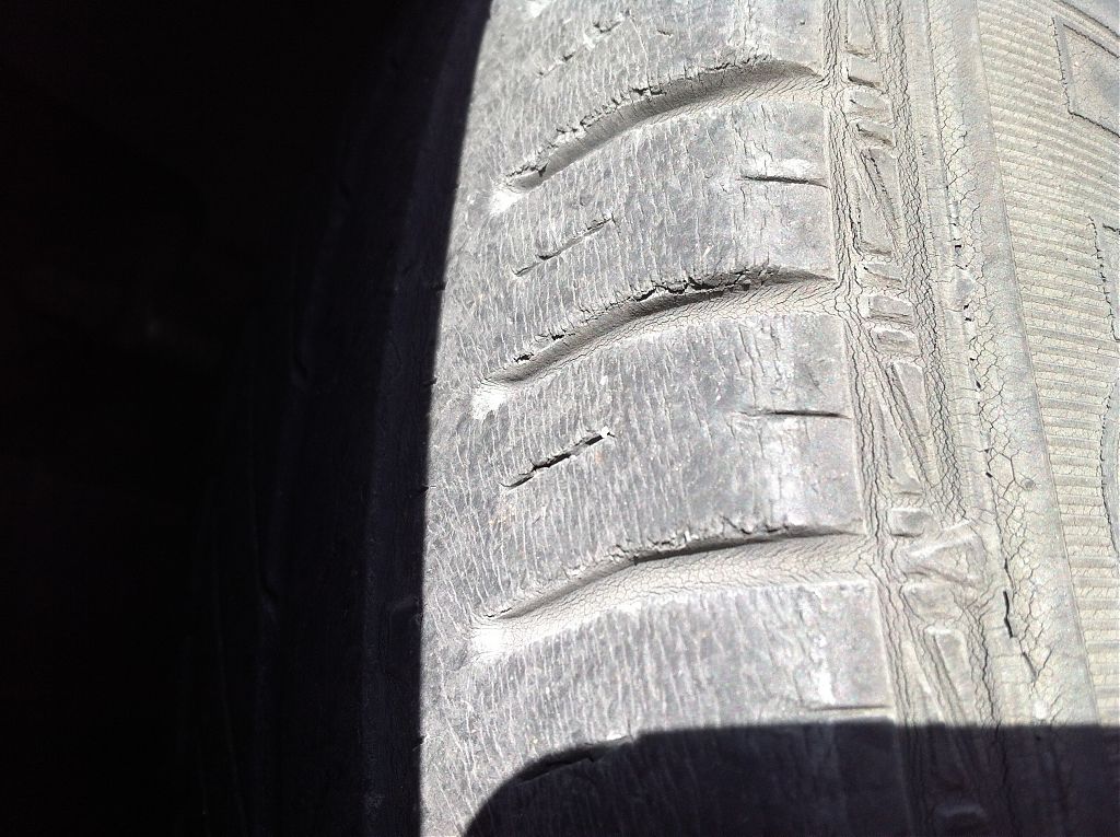

הוספתי תמונות של הצמיג, איך הוא? עד כמה גרוע?
הטרוניות היו בעיקר כנגד הרצון שלך לחסוך ולרכוש רק צמיג אחד. זה משהו שהוא פשוט לא מומלץ ולא טוב, במיוחד במידה הזולה של צמיגיך.

הצמיג המשומש שקיבלת (הי"ד) כבר סיים את חייו. אין ספק שלא היה צריך לעלות על רכבך, גם אם היית מקבל אותו חינם.

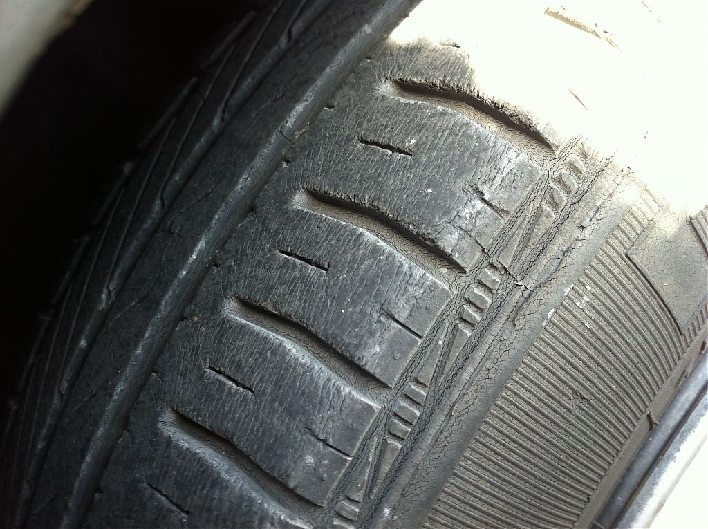

הנה הצמיג, מצטער שלא פרסמתי קודם עוד תמונות פשוט פרסמתי מהפאלפון.

זה הצמיג, גרוע

מה ההתלהמות? מה סימני השאלה? הסיכוי שיקרה לך פיצוץ עם אובדן אויר מיידי קלוש. הסיכוי שצמיג ישן יאריך את מרחק הבלימה ויפגע בתגובות ההיגוי גבוה.
לפותח השרשור, נראה לי מהתמונות, שהצמיג מאוד יבש ולכן גם מסוכן לנהוג עליו.
לשאלתך אם עשו עליך קומבינה?, הייתי אומר כן. אני קניתי לא פעם צמיג משומש במצב טוב מאוד ב 90 שקל אצל פנצ'רמאכר בכפר לקווליר שהייתה לאבא ואתה לא מאמין שהצמיג היה עם תאריך ייצור חדש מידה 15 וגם עם קצת שערות על הדפנות :-D

יכול להיות שהם הורכבו הפוך והתאריך בעצם נמצא בחלק הפנימי, זו תקלה די חמורה מבחינת ההרכבה, ישנם צמיגים שמוגדים ע"י היצרן רק לצד ימין או שמאל ולא בנויים להרכבות קומבינה כאלה...
בלי קשר, תבחן אותם היטב לסדקים ויובש, מסוכן לנסוע על צמיג שתאריך היצור שלו לא ידוע, מומלץ בחום להחליף בהקדם האפשרי.
