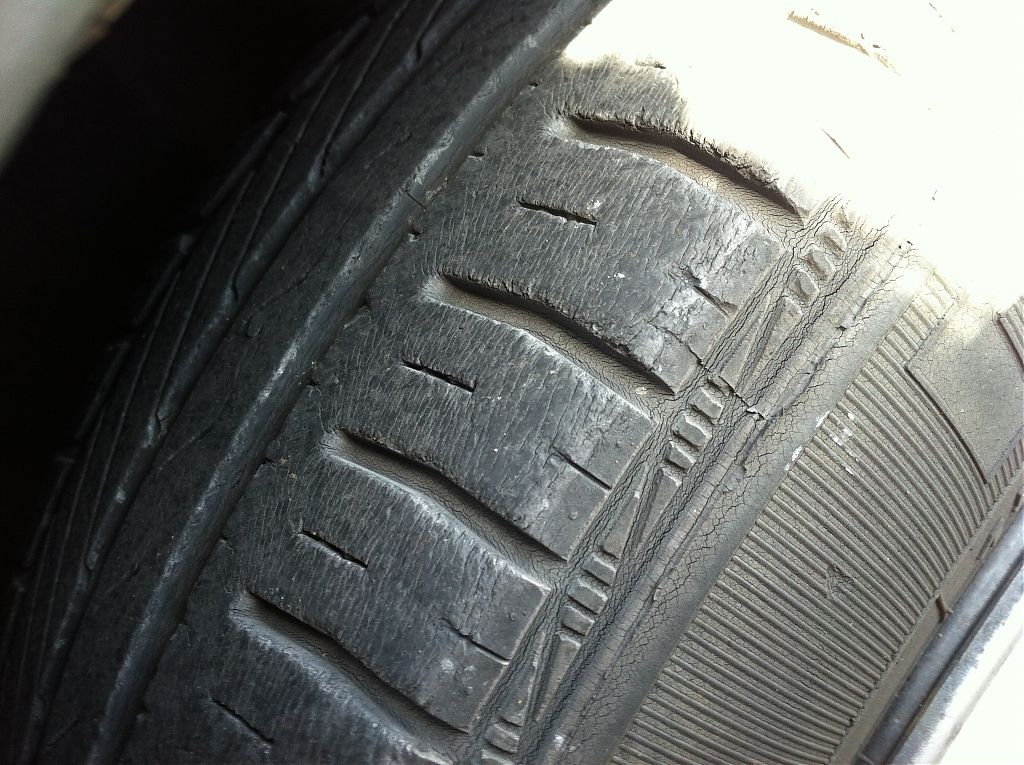

דבר ראשון אני מודה לכם על התגובות אבל חלכם טועים.
אני כן יכול להחזיק רכב, עובדה, אני מחזיק כבר חצי שנה ומבצע טיפולים לעיתים קרובות.
אל תטיפו לי, ואני ממש לא חוזר להשתמש בתחבורה הציבורית הרעועה.
מחר אני כנראה אסע לקנות זוג חדש, של משהו איכותי של 300 לצמיג, קיבלתי הצעות למישלין וגוד ייר.
הוספתי תמונות של הצמיג, איך הוא? עד כמה גרוע?
אם אתה רוצה שלום, תתכונן למלחמה.
הצמיג בתמונה שחוק ויבש מאוד. מקומו בפח האשפה לדעתי.
בפעם הבאה - צמיגים מחליפים בזוגות, גם אם צריך (ואני לא נכנס לך לכיס חלילה) איזו "הלוואה" קטנה מאמא, אבא, סבתא, וכו'.

שמע, הצמיג שבתמונה - בחיפה בונים עכשיו בעיר התחתית כל מיני מתקנים ושטויות מצמיגים משומשים שאנשים זרקו, ראיתי שם צמיגים שנראים טוב יותר מזה שמכרו לך :lol:
