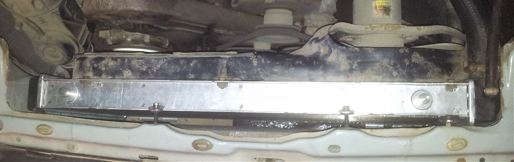

כמה שנים הרדיאטור היה על הרכב אני לא יודע. כנראה הוא לא מקורי של הרכב והוחלף אצל אחת הידיים הקודמות.
הרדיאטור יושב על 4 משככי גומי.
אחד מהם היה קרוע, אולי זו הסיבה לסדק ואולי לא. אי אפשר לדעת.

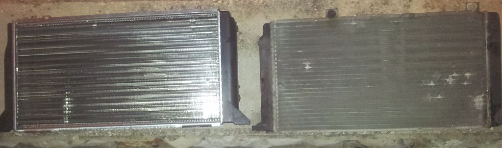

אצלי 2 כריות גומי עליונות היו קרועות (אחת נקרעה בפירוק, השניה הייתה קרועה מזמן), הזמנתי מאתר חלפים אירופאי 2 כריות חדשות. התחתונות היו בסדר גמור.
הרכבתי רדיאטור של בשן, זה היחידי שמצאתי וגם הוא של דגם חדש משלי והיה צריך לבצע התאמה קלה.
