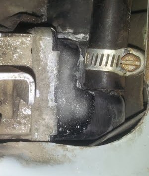

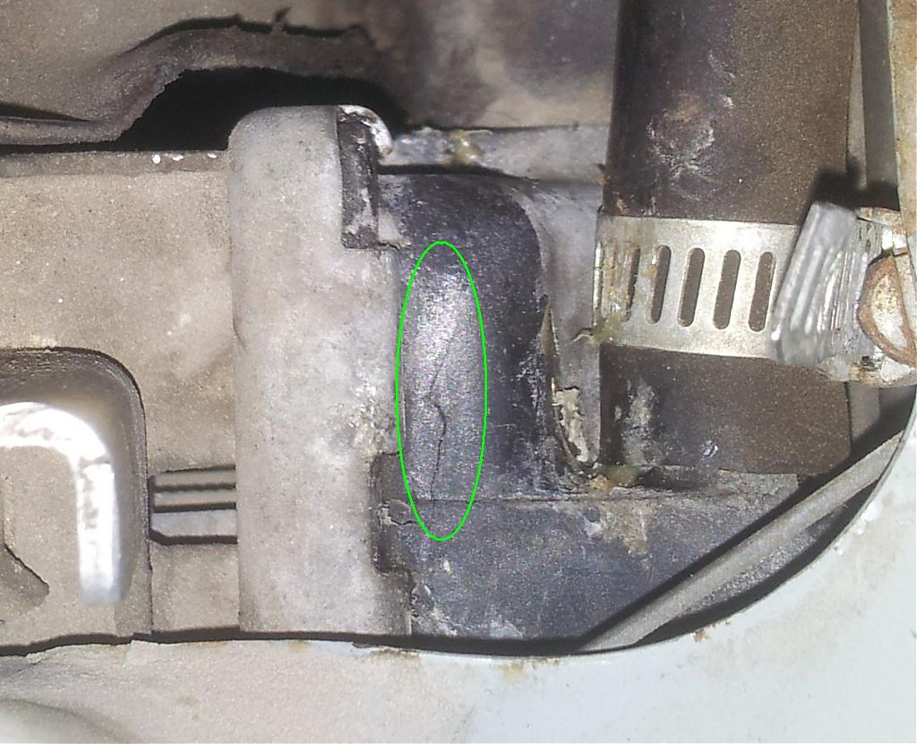

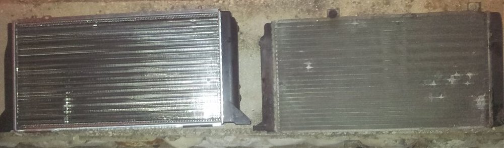

אפוקסי, מתקשה בחום. מעליו אפשר סיליקון שחור (ויקטור ריינץ).
יש נזילה?
יש נזילה קלה, אחרת לא הייתי שם לב.

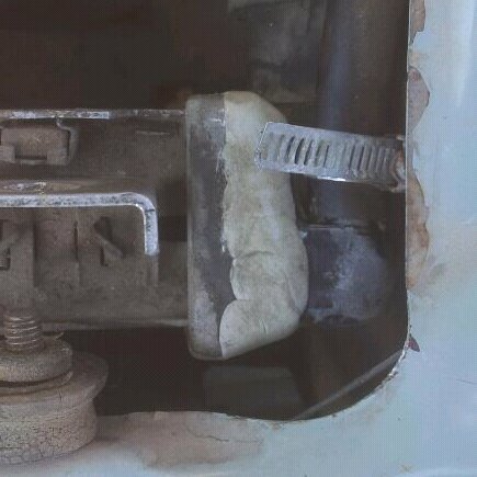

הדבקתי עם אפוקסי לפלסטיק, החזיק נסיעה אחת בלבד.

ניסיתי להדביק עם החומר שבתמונה, שלפחות לפי התאור מיועד בדיוק לדברים אלו ועמיד עד 149 מעלות.
לא מחזיק.

JB-Weld, זה סוג של אפוקסי שמשמש כריתוך קר. אני לא יודע אם ניתן להשיג בארץ, חבר השאיל לי בזמנו אשמח לבדוק בשבילך.

אם היתי יודע שאפשר לתקן עם אפוקסי לא היתי מחליף רדיאטור..ב 800 ש"ח \=
בכל אופן לדעתי שווה לנסות את הדבק הנ"ל. האפוקסי שהשתמשתי להדביק פלסטיקה שנשברה מסביב לרדיו דיסק כשפרצו לי לרכב בנסיון לגנוב את זה - עד עכשיו לא יורד.

בכל מקרה, ניסית עוד חומר (בתמונה) והתוצאה אותה תוצאה.
כלומר ההדבקה נראית חזקה ויציבה, אבל כמה דקות לאחר התנעה, כשמערכת הקירור בונה לחץ מתחיל להדחף נוזל קירור מתחת להדבקה.
נראה שהחומרים האלו לא נצמדים טוב לפלסטיק.
