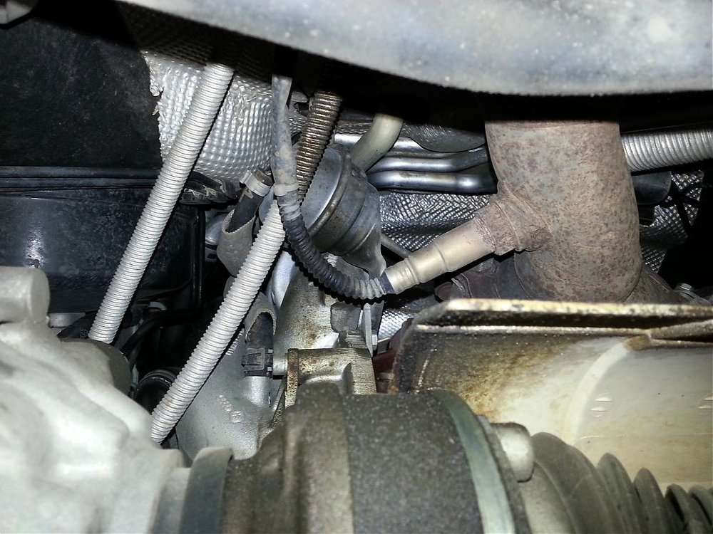

הרמתי את האוטו על ג"ק בשביל לזהות את החיישן ועד כמה יהיה קשה להתחבר אליו.
האםם זה החיישן?
איך אני עושה את זה?
הגישה שם ממש מוגבלת?
מאיפה להעביר את החוטים?(זה איזור חם לא?)
HU:PIONEER 5850MP,COMP:RAINBOW DREAM LINE SLX265,AMP1:JBL 75.4,AMP2:BAZOOKA ELA60.2
משם יוצאים 4 חוטים, אתה צריך את השחור.
