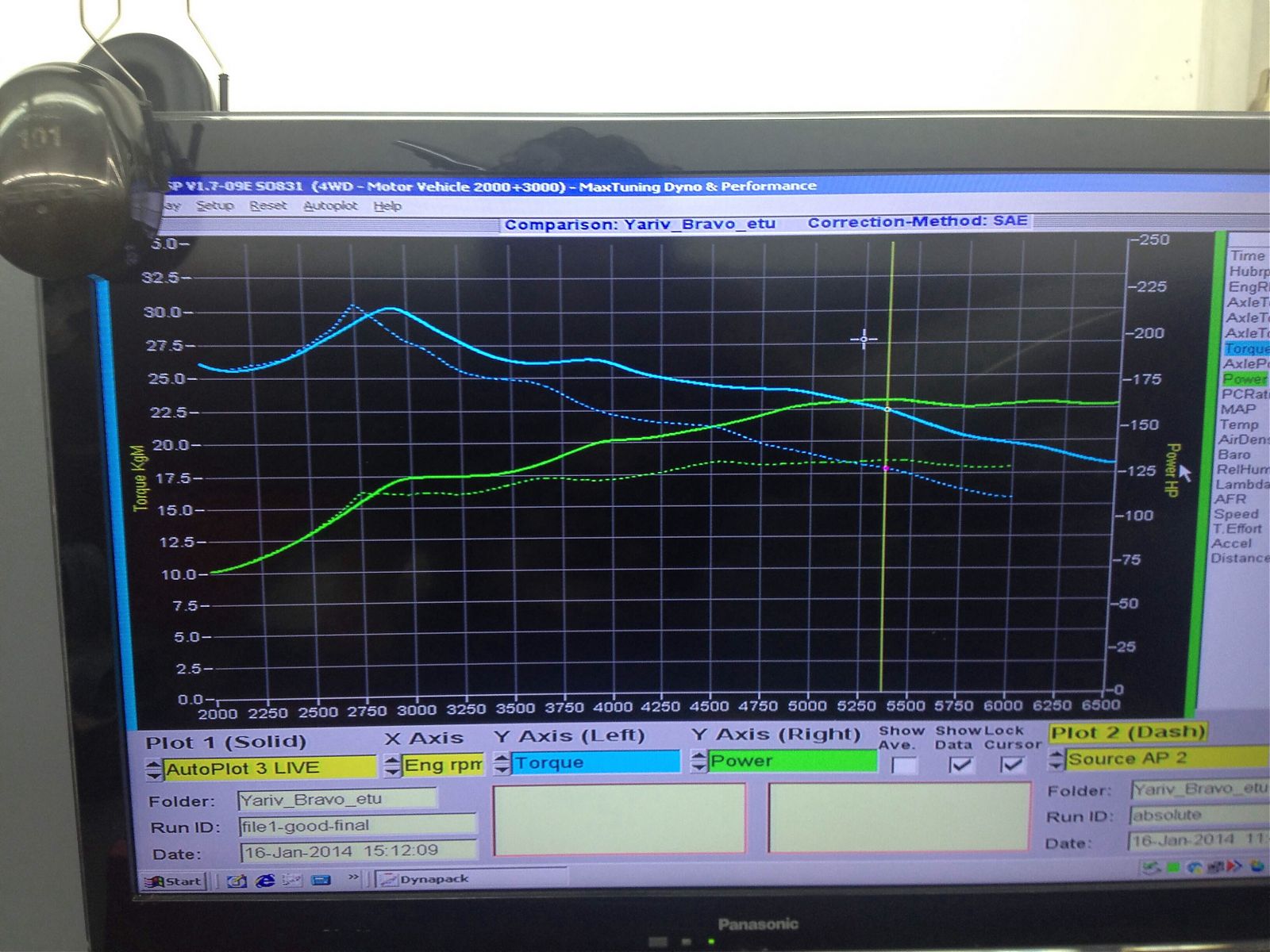

הסכם סשן שערך כחצי שנה.
ברכב הוכנס:
טורבו אבארט 500
קיט יניקה פתוח של ארגונטיקס
צנרת מלאה 2.5״ עם ממיר.
ווסת דלק 4 באר
את הדיינו והתוכנה עשיתי אצל דני מקס טיונינג בעזרתו של סטליוס מ etuners.
פירוט נוסף ניתן למצוא בדף הפייסבוק של max tuning.
אגב לגיר ולקלאץ שלום.
המון תודה לדני על המיקצועיות וסבלנות.
יפעע..
שמחתי לעזור. היה מעניין ומאתגר והתוצאות בהחלט מרשימות.
